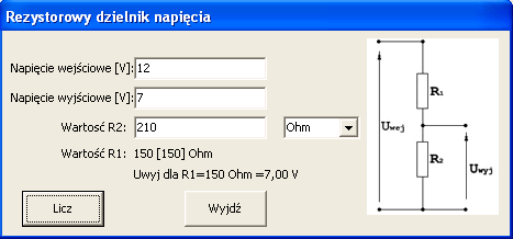

    _TIGER_
    Użytkownik obserwowany
    Zrób sobie dzielnik napięcia:
    jaki opornik by zmniejszyć napięcie na wentylatorze
    Program to asystent elektronika do pobrania z elektrody (strona główna)

    ze glupio zapytam jakie sa zalety takiego dzielnika napiecia w porownaniu do wstawienia tylko jednego rezystora 33 ohm na kablu? i czy w tym mostku uwzgledniony jest prad jaki plynie przez wentylator? bo nie widze tego w tym kalkulatorze, ale moze to juz nie jest wtedy potrzebne..

    HiddenPlace
    przeczytalem informacje na wikipedii o dzielniku napiecia, skoro zarowno tracimy moc na R2 jak i w przypadku gdybym uzyl tylko jednego opornika to nie widze sensu uzywania dzielnika napiecia, skoro zalezy mi tylko na jednym napieciu wyjsciowym (7V) to po co mam uzywac dwoch rezystorow.
