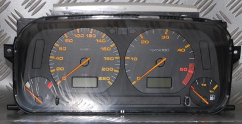

    Witam serdecznie i zwracam się z prośbą o szybką pomoc.
    Znajomemu "padło" podświetlenie zegarów w Cordobie, a dokładnie wskaźników analogowych, bo wyświetlacze są lekko podświetlone, świecą sporo słabiej niż powinny a zegary nie są w ogóle podświetlone.
    Teraz podstawowe pytanie:
    Czy mogę wyjąć zegary bez obaw że coś skasuje czy uszkodzę, czy muszę odłączyć akumulator??
    Jak odłączę akumulator to czy nie rozprogramuje się ECU??
    Wyciągałem zegary z różnych aut, ale nigdy nie miałem do czynienia z wyświetlaczem, zawsze były to analogowe zegary, a nie chciałbym coś uszkodzić.
    Z góry serdecznie dziękuję za każdą pomoc

    LoLek85
    Właśnie, zapomniałem wcześniej dodać, że kręcąc ściemniaczem podświetlenie reaguje choć jest naprawdę bardzo słabe. Oczywiście jak już wspomniałem na początku podświetlenie zegarów nie działa, tylko wyświetlacze są słabo podświetlone, nawet na max na ściemniaczu.

    teenbit
    LoLek85 napisał:
    Nikt nigdy zegarów nie rozbierał, czy nie ma chętnych żeby pomóc??

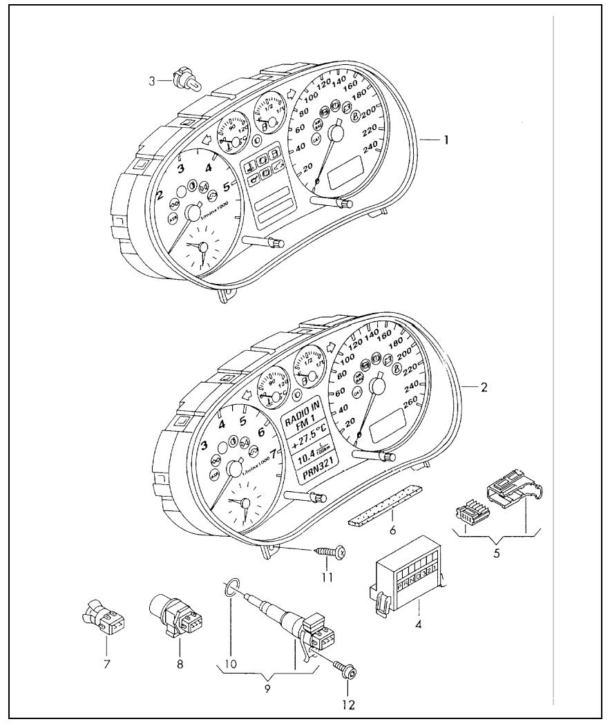

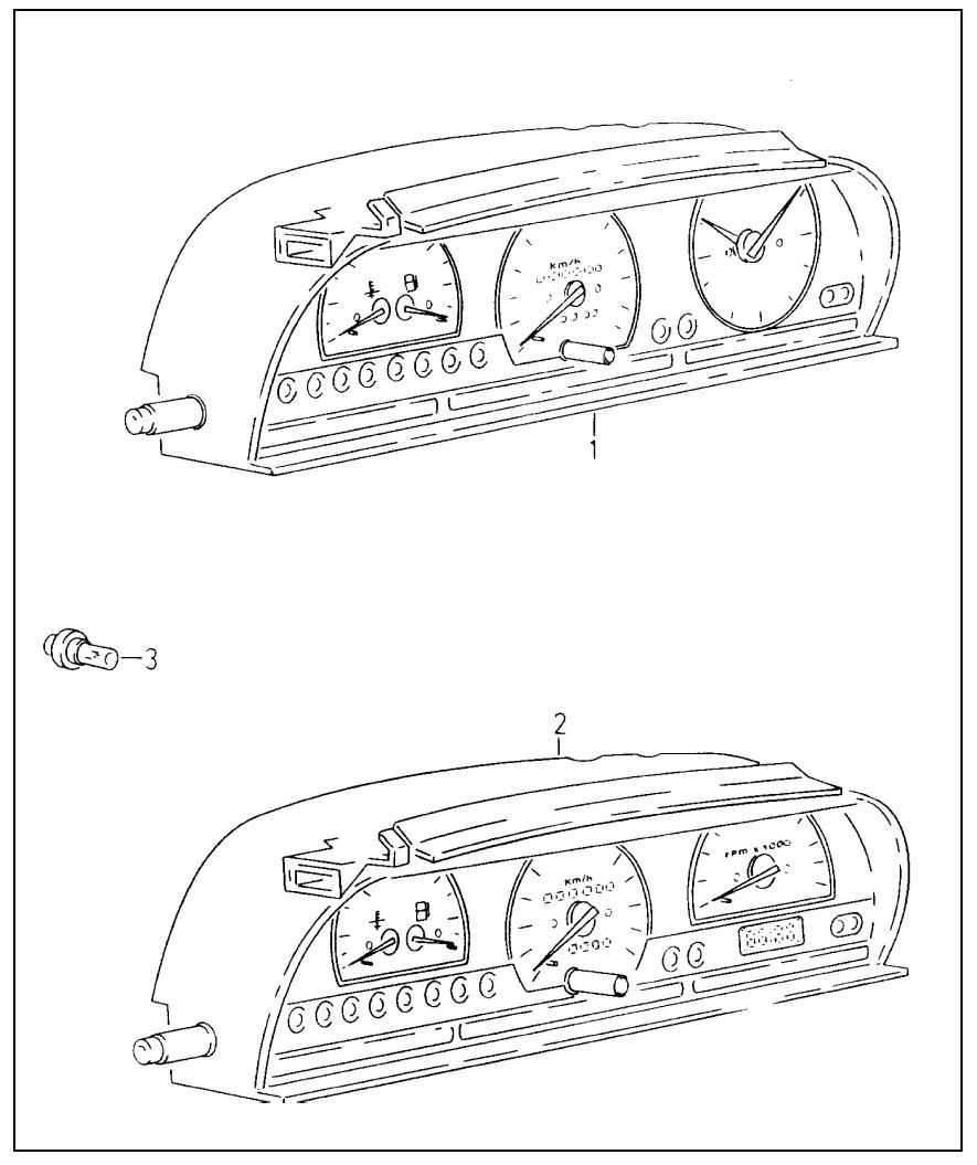

    Zdejmij najpierw klemę "-", a następnie odłącz klemę "+". W takiej sytuacji możesz jedynie nabawić się zresetowania zegara czasu oraz dziennego licznika kilometrów lub ewentualnych danych dotyczących średniego spalania paliwa. Poważniejsza sprawa, jeżeli radio straci napięcie podtrzymania, a nie masz kodu :))) Może się zakodować, a wówczas, albo życzliwi ludzie w Internecie, fachowiec co rozkoduje, lub w ostateczności za FREE tylko SEAT. Chyba, że nie ma takich obaw. Sprawdź najpierw bezpieczniki odpowiedzialne za tą strefę podświetlenia. Włącznik też może być podejrzany, ale raczej wówczas nic nie świeciłoby na desce rozdzielczej.
    Niestety nie znam jaki to rok pojazdu, więc dla przykładu poniżej masz rysunek być może Twoich zegarów z wyświetlaczem z Toledo '02.
    Seat Cordoba- brak podświetlenia zegarów

    Nie zauważyłem, że podałeś rocznik :)))
    Twoje zegary wyglądają tak:
    Tu są w razie czego tylko same żarówki :) Wyjąć i sprawdzić nie zaszkodzi :)

    LoLek85
    Sorry ale się walnąłem, to nie Toledo, tylko Cordoba.
    Ciekawi mnie właśnie dlaczego świeci część zegarów, jakby był zepsuty ściemniacz to nie świeciło by nic. Sprawdzę bezpieczniki i dopiero dobiorę się do reszty. Co do radia nie ma obaw, bo jest nie oryginalne i nie kodowane.
    Zegary wyglądają chyba dokładnie tak, nie mam możliwość sprawdzenia teraz.
    Sorry za pomyłkę, ale byłem święcie przekonany że to Toledo xD
    Ma ktoś może schemat do tego??
    Pozdrawiam i dziękuję za dotychczasową pomoc.

    LoLek85
    Problem rozwiązany, spalone były tylko żaróweczki podświetlające. Kolega już dostał odpowiednią wiązankę, bo przecież żarówki się nie spaliły w jednym momencie, tylko nie zwrócił uwagi a potem d..ę zawraca....
