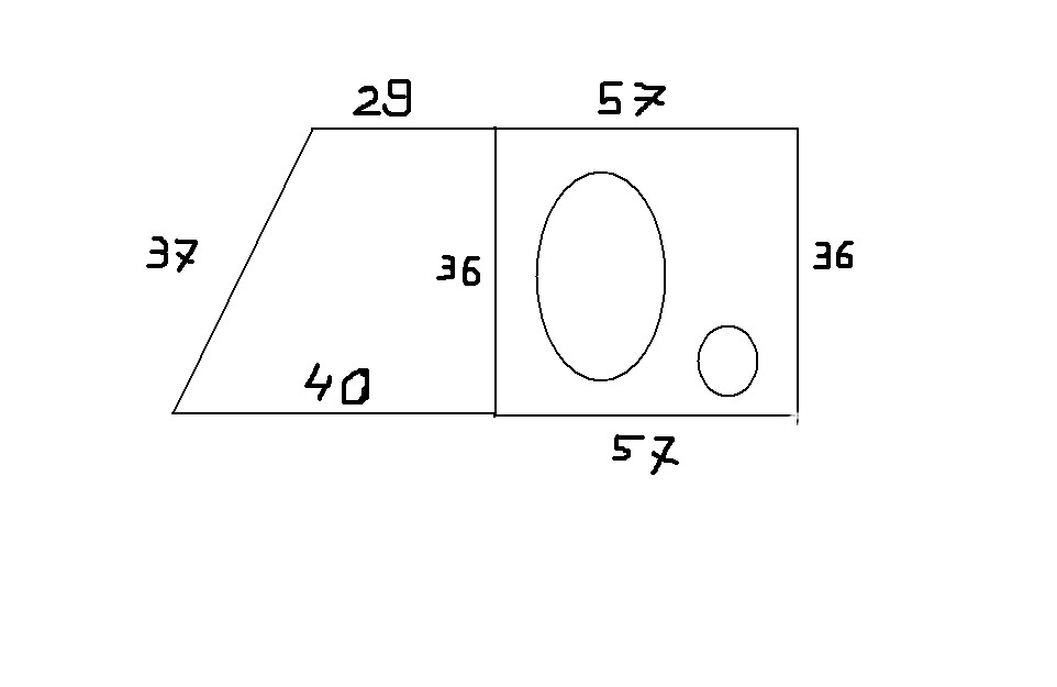

    Witam mam prośbe do osób które maja obliczenia w małym palcu, mam skrzynie od znajomego do subwoofera i nie wiem jaką ona ma objętość i jaki zastosować optymalny bassrefleks zamontowany jest o średnicy 10cm i długości 15cm. Głośnik który ma w niej pracować to boschmann alx 122 sp , na załączonym zdjęciu są jej wymiary w cm ,z góry dzieki za pomoc.

    Przy ściance 22mm wychodzi 50l, przy ściance 18mm wychodzi 1,5l więcej.
    Port zastosuj 10cm śr. na 25cm długi.

    dzięki cursor , a w tej opcji jakie będzie miał strojenie ?, zapomniałem dodać że chciał bym takie z dobrymi zejściami przy HH , don omar itp
