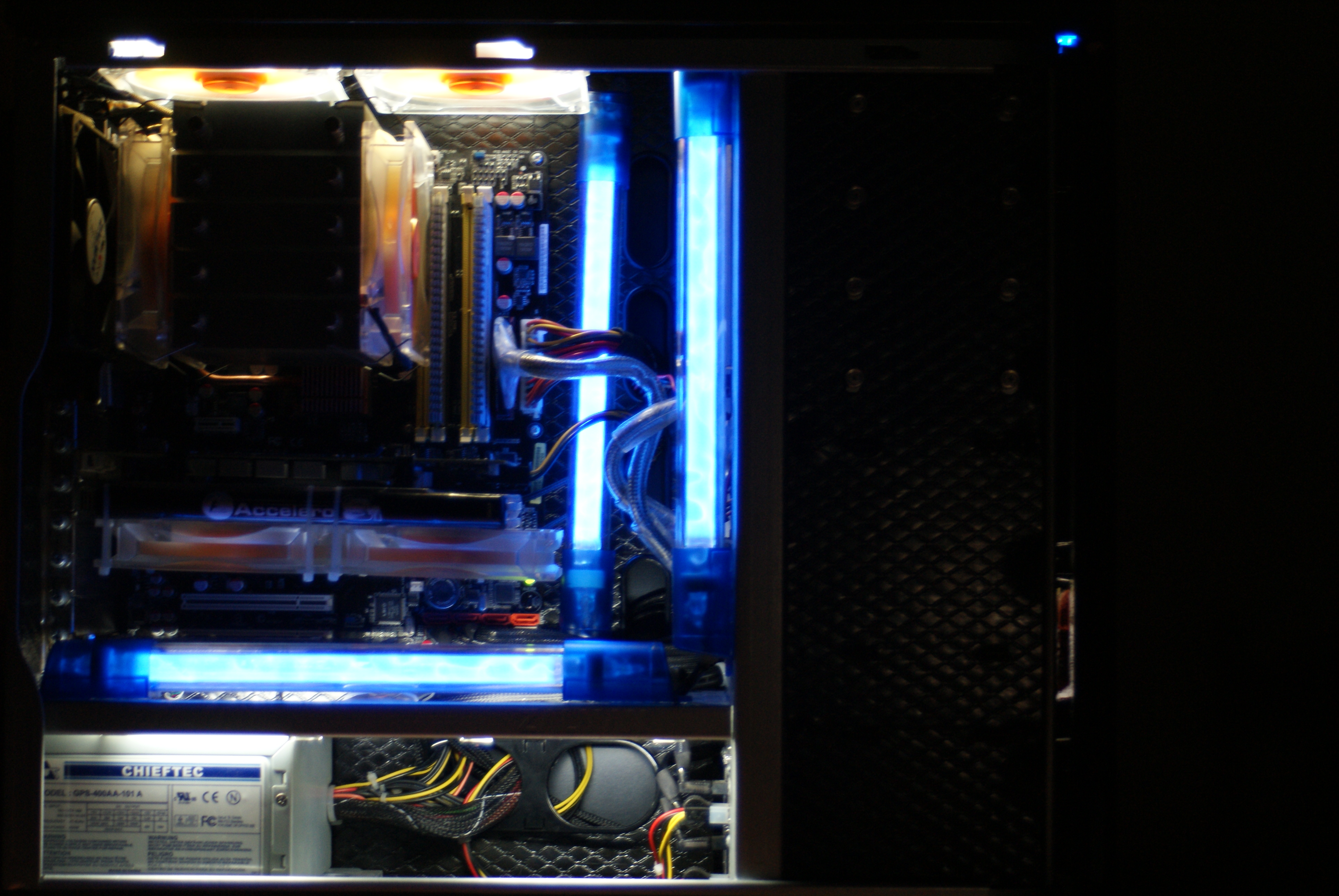

    Siema jestem laikiem w tej sprawie i wole zapytać zanim spalę zasilacz, neony, komputer albo chatę :)
    Sprawa wygląda tak:
    3x liquid neony
    1x włącznik kołyskowy:
    13A 125VAC
    6.5A 250VAC
    A więc każdy neon to osobny obwód czyli każdy neon podłączony do innego molexa 12v oczywiście. Czy mogę spokojnie zamknąć te 3 obwody podłączając je wszystkie do tego jednego włącznika? czy potrzebuję jakąś kostkę czy coś innego?
    P.S Wybaczcie mi mało fachowy bądź błędny język.
    Dziękuję i pozdrawiam
    Newbie123.

    Spokojnie mozesz podpiac wszystkie neony pod ten wlacznik, wyrobi.
    Wtyczke zasilajaca molex tez mozesz przerobic by od razu z jednego molexa szlo na 3 neony.
    Jak masz lutownice nie potrzebujesz zadnych kostek, to co masz ci wystarczy.
    Minus neonow ciagniety bezposrednio z molexa, plus za to najpierw przez wlacznik, a potem do 3ch plusowych kabli zlaczonych razem, idacych do neonow.

    No niby wszystko skończone, efekt taki:
    Tylko światło białe:
    Zamknięcie 3 obwodów (3x neon) jednym włącznikiem.
    Światło białe+Neony:
    Jest pewien problem, zakładam że gdzieś z izolacją ponieważ gdy przy włączonych głośnikach włączę neony to pojawia się charakterystyczny dźwięk - podobny do szumu wodospadu (w końcu przez te liquidy leci jakaś wiązka). Jutro się tym zajmę i będę szukał źródła... dodam tylko że światło białe robiłem tak samo i obyło się bez takich problemów.
    P.S 'Przerobiłem' molexa i pociągnąłem 3 neony z jednego.
    **Wszystko rozwiązane po wyłączeniu jednej z opcji karty dźwiękowej zapanowała
    cisza :)
    Tak wyglądają przyciski:
