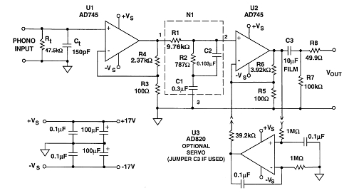

    Wyżej przedstawiony schemat przedwzmacniacza RIAA opiera się na dwu stopniach wzmacniających i filtra RC umieszczonego pomiędzy nimi (o stałych 3180 u, 318 u i 75 u). Wzmocnienie układu dla częstotliwości 1 kHz wyrażone jest wzorem: G = 0,101*(1 + R4/R3)*(1 + R6/R5). Dobór wzmacniaczy operacyjnych jest bardzo istotny, zwłaszcza dla pierwszego stopnia U1. Powinien on charakteryzować się niskim poziomem szumów i zapewniać wysokie napięcie wyjściowe z uwzględnieniem odpowiedniego odstępu od przesterowania dla wielkich częstotliwości. W pasywnym filtrze N1, oznaczonym linią kreskowaną, tłumienie dla częstotliwości 20 kHz wynosi 40 dB. Układ ten można zastosować zarówno dla wkładek MM jak i MC. Dla tych drugich najczęściej potrzebne jest większe wzmocnienie napięciowe. Zwiększając ten parametr należy pamiętać o tym, aby nie doszło do przesterowania pierwszego stopnia wzmacniającego. Charakterystyka częstotliwościowa tego przedwzmacniacza jest bardzo zbliżona do referencyjnej charakterystyki wg krzywej RIAA. Jeśli użyjemy elementów pasywnych o wąskich tolerancjach, odstępstwa od krzywej odniesienia nie przekroczą +/- 0,02 dB. Schemat ten przedstawia dwa rozwiązania układu wyjściowego. W celu usunięcia składowej stałej na wyjściu, można zastosować kondensator wyjściowy albo układ serwa stałoprądowego.
    Źródło: „Op-amp applications” Walt Junger, Walt Kester, Chapter 6, s. 6.24
