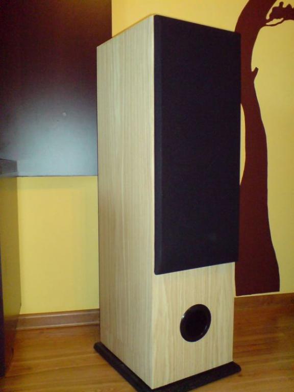

    witam,
    swego czasu zbudował mój wujek oto takie przepiękne obudowy
    budowa kolumn diy 3 drożne fotki. budowa kolumn diy 3 drożne fotki. budowa kolumn diy 3 drożne fotki.
    wymiary kolumny:
    wys. 970 mm (bez podstawy)
    szer. 290 mm
    gł. 330 mm
    pytanie takie: jakie zamontować głośniki, nie za bardzo sie na tym znam oraz na wyliczaniu tego wszystkiego... Poza tym myślałem nad zrobieniu dodatkowego otworu z boku kolumny i wstawieniu tam jakiejś "trzydziestki" co o tym sądzicie? myślę, że będzie to wyglądało bardzo efektywnie... Poza tym sądzę, że wtedy będzie trzeba podzielić obudowę na dwie: kolumna 3 drożna oraz głośnik basowy. Z tego co oglądałem na necie trawiłem na firmę STX co o niej sądzicie, mają w miarę tanie ceny i wyglądają dosyć estetycznie. Z góry mówię najpierw kupuje głośniki oraz zwrotnicę potem pomyślę nad wzmachem.
    Cena projektu: myślę ze z biegiem czasu wszystko można będzie kupić ;))
    proszę o krytykę i rady! pozdrawiam!
  • #2 7157610
    lamer89
    Czy jest w nich osobna komora na średniotonowy?
    Jeśli nie to trzeba będzie zrobić lub zastosować głośnik z zamkniętym koszem.
    Jakie są wymiary otworów na głośniki?
    Jaki jest litraż obudowy/komory niskotonowego?
    Bez tych danych nic nie można rozsądnego wybrać.
  • #3 7157612
    bibi_007
    Najpierw podaj wymiary otworów na głośniki i objetość obudowy
  • #4 7157725
    krzysio1991
    wymiary otworów to odpowiednio: 18,5cm (myślę ze zamontuję 20cm), 12,5 cm oraz 12cm. przegrody do niskotonówki którą chcę zamontować z boku jeszcze nie mam. litraż to około 92 litrów.

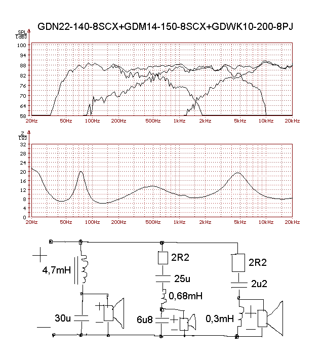

  • #6 7158687
    Tomq
    Lipnie to zagra - zepsuje całą stereofonie. Głośnik basowy z boku to tylko taki chwyt marketingowy.
    Wejdą tam:
    gdn 22-140-8 scx
    gdm-14-150-8 scx
    gdwk 10-200-8 pj?

    gesiu25
    Dobrze napisał Tomq. Te głośniczki dobrze Ci zagrają i nie potrzebujesz, żadnej 30tki z boku,bo basu będzie pod dostatkiem. Jeszcze był gdzieś projekt na tonsilu 20/80/2 myślę, że też warty skopiowania tylko drożej wyjdzie.Skrzynie już masz.
  • #9 7158866
    krzysio1991
    ok! pozostańmy przy projekcie zaoferowanym przez TOMQ, jaka zwrotnica do tego i jaki wzmacniacz? POZDRAWIAM!
