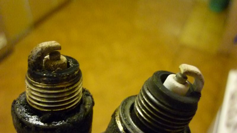

    Witam ponownie wymieniłem dziś świece ale nie maiłem okazji się dziś nim przejechać jutro zobaczę jak Fiacik pójdzie.Jedna świeca poszła szybko i sprawnie lecz z tą drugą mam problem ponieważ gdy ją popuściłem bardzo ciężko szła do końca gdy ją wkręcałem to odrazu szła ciężko ale wcale się nie dociągała i wychodzi na to że ktoś musiał przekręcić gwint w głowicy a jak wiecie o to nie jest trudno!!!!I teraz pytanie za sto punktów czy ona mi się nie odkręci lub jej porostu nie wywali z głowicy przypominam że szła dosyć ciężko no ale kręciłem i na końcu zdecydowałem że zostawię ją w takim stanie jakim jest bo za chwilę całkiem przekręcę??????.Sprawdziłem połączenia kabelków i niby są ok.Zobaczymy jak jutro pójdzie!!!!
    Mam do was pytanie jak widzicie na zdjęciu świeca po prawej ma na moje normalny nalot lecz ta po lewej mnie zadziwiła z jakiej racji ma jakby taką siarkę na sobie od czego może to być????

    Paweł34
    witam i mam pytanie która świeca z pokazanych sie ciężko odkręcała.?
  • #7 7162239
    Domin902
    Ta z lewej strony zdjęcia z tym dziwnym osadem czy to jakiś przypadek że ona ma ten syf czy przez to że tam jest gwint przekręcony i nie była dokręcona?????

    Poziom 41  
    Zacząłbym od sprawdzenia kompresji w cylindrach, prawdopodobnie na tym z ze świecą z nagarem będzie niższa. Trzeba sprawdzić jaką drogą ten cylinder bierze olej. Ten nagar jest powodem trudności z wykręceniem i wkręcaniem świecy.

    Domin902
    Dzisiaj się nim przejechałem i wcale nie przerywał więc musiała być winna któraś świeca.
    Na pytanie kolegi odpowiem że rocznik Fiata to 1996r.
    I jeszcze jedno pytanie kolego napisałeś że powodem ciężkiego wkręcania i wykręcania świecy jest ten nagar a ja tego nie kumam co ma ten nagar do tego że ona tak ciężko idzie?????????

    Domin902
    Tak to elegant lecz on nie ma zapłonu elektronicznego ma normalny aparat zapłonowy i kondensator tak jak te starsze Fiaty!!!!
    A co do odkręcania tej śruby zardzewiałej to wiadomo że taką odkręcałem i to nieraz ale jak widzisz ta świeca nie ma nagaru na gwincie tak jak zardzewiała śruba ma rdze na gwincie tylko ma na elektrodzie bocznej i środkowej i co to ma za powiązanie z ciężkim wkręcaniem i wykręcaniem to ja nie wiem.Po prostu jest tam przekręcony gwint i dlatego tak ciężko idzie i się jej nie da niestety przykręcić na maksa!!!!
