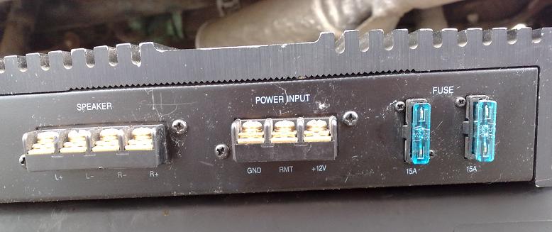

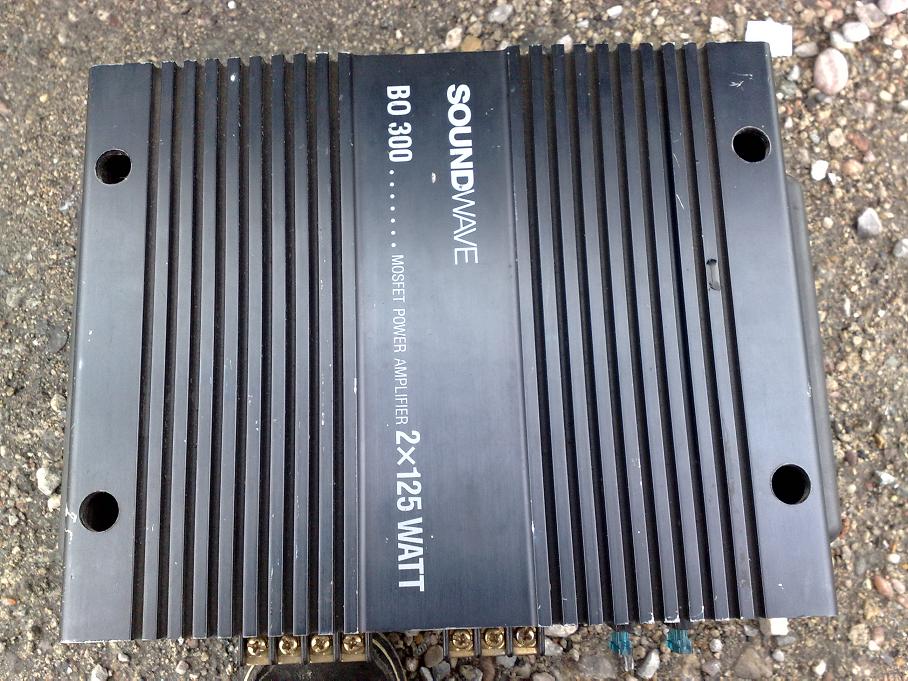

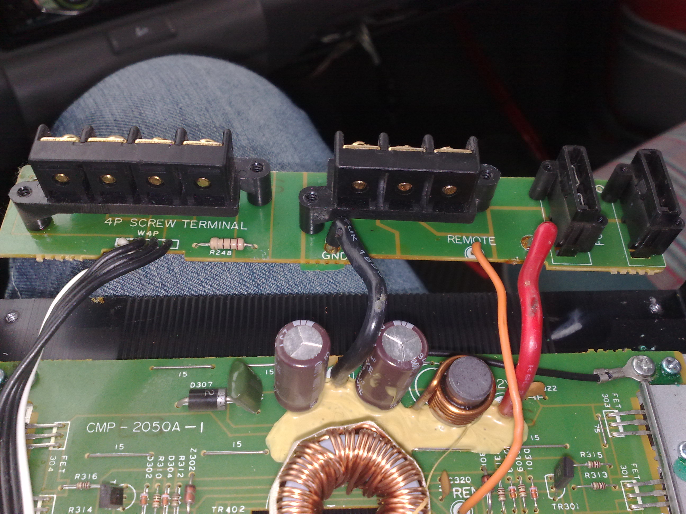

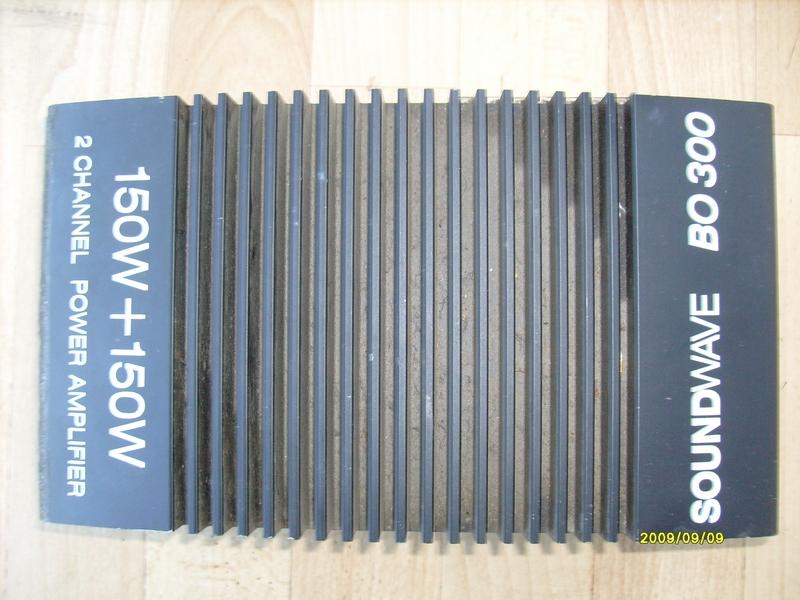

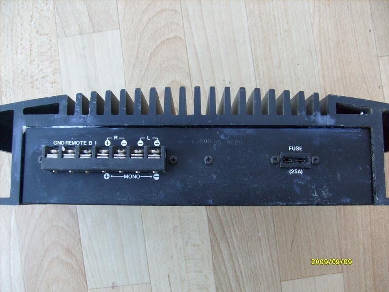

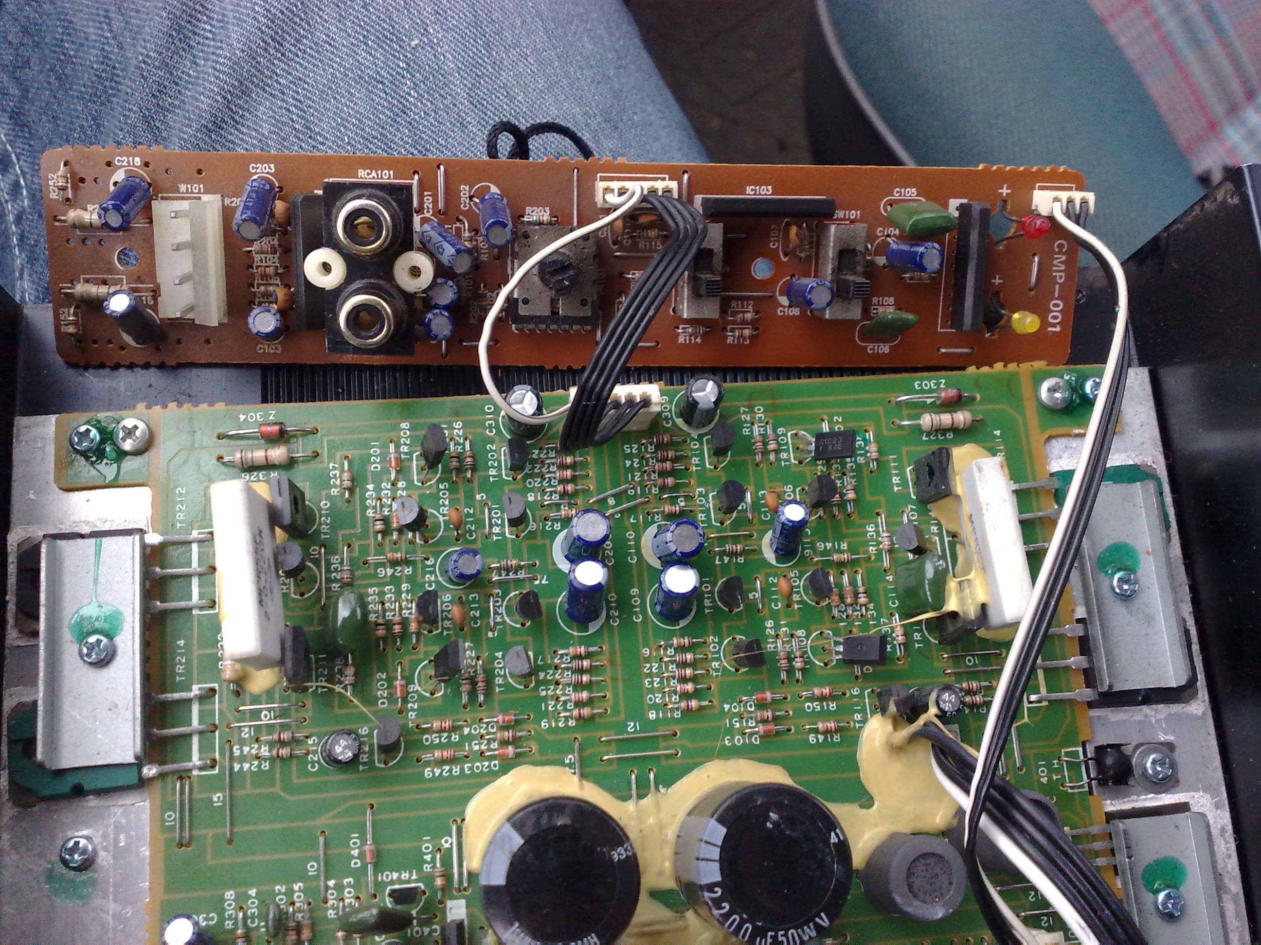

    Witam serdecznie wszystkich forumowiczów, dzisiaj wpadł mi w ręce takowy wzmacniacz (bardzo okazyjna cena :) ) , naszukałem się, znalazłem tylko ogólne informacje na temat mostkowania wzmacniaczy samochodowych (że tych na układach scalonych TDA, bez przetwornic, o małej mocy +- 5A , itp. nie da sie mostkować) i nigdzie nie mogę znaleźć czegos konkretnego, bo to zależy od modelu itp., a tego mojego nigdzie nie znalazłem... nie jestem specem od elektroniki ani CA,(ciut podstaw liznąłem) ale ten wzmak jest dwukanałowy posiada dwa bezpieczniki pa 15A czyli pomijając straty powinien mieć z 2x 50W, może 60W, a praktycznie na każdym wzmaku tego typu (podobne w budowie i mocy) jest napsane na obudowie, że można je mostkować, a na moim nie ma... i nie wiem czy to wszystko jedno czy zepne R+L- , czy L+R-, bo jeśli tak, to poco producenci wsakzują scieżki, z których może powstać mostek. Także mam kilka pytań: czy da sie go zmostkować? i jak coś, to które ścieżki? czy coś sie może stać, jeśli zmostkuję nie te ścieżki co trzeba? a i co tak w ogóle sądzicie o tym wzmacniaczu?
    proszę o pomoc, nie chciał bym go uszkodzic lub zabić:/
    Pozdrawiam:)
    zamieszczam też jego fotki:
    Wzmaniacz SOUNDWAVE BO300 - 2 x 15A, jak zmostkować?Wzmaniacz SOUNDWAVE BO300 - 2 x 15A, jak zmostkować?Wzmaniacz SOUNDWAVE BO300 - 2 x 15A, jak zmostkować?

    Możesz uszkodzić wzmacniacz.ma on filtr LPF?

    Ma filtr, wygląda on tak: jest przełącznik "Mode", i przełącza między "STEREO" a "SUB" i jeśli włączę "SUB" to drugim przełącznikiem reguluje się pasmo - jedna opcja to 80Hz a druga 150HZ, mam fotkę ale troszkę niewyraźną...

    Chyba nie będzie miał szukając w google,lepiej nie ryzykuj.

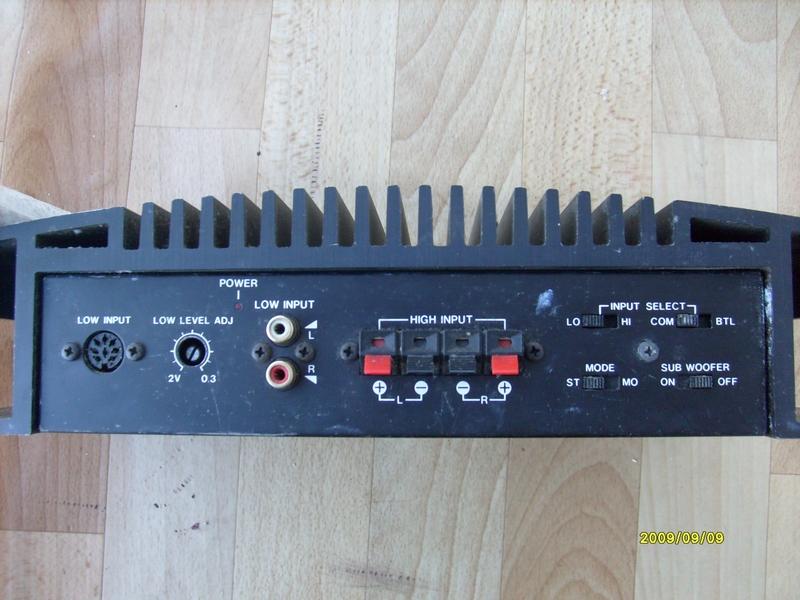

  • #6 7183980
    smoke136
    Dzięki all4you_9 napisałem do założyciela tamtego tematu, ale nie odpisuje... bo skoro on go zmostkował to prawdopodobnie się da, ale dalej nie wiem które ścieżki zmostkować:( a do wszystkich mam jeszcze inne pytanie - jeśli np. podłącze + do R+ a minusem dotkne na chwilkę L- (inne wzmaki tej firmy jesli mają napis "bridge" to w takiej właśnie konfig. ) to jeśli nie zapali się lampka "protect" to będzie znaczyło, że to właściwa konfiguracja? i czy pomimo tego, że lampka się nie zapali to czy może sie mu coś stać? dzięki za odp. :)
    O kurde, ostatnio wpadłem na coś dziwnego:
    nazywa się tak samo jak mój, troche inaczej wygląda i ma napis "mono" :/
    ale jest starszy bo ma jeszcze wejście DIN.
    POZDRO :)
    I dziwne w nim jest to, że jeśli napis "mono" wskazuje konkretne ścieżki, a nie tylko kanały z których ma się wziąć konkretny biegun, to wzkazane są dwa plusy... nie kapuje tego troszkę ;D pzdr.

    Może być z dwóch plusów w zasadzie zawsze tak jest,wzmacniacze maja na jednym kanale fazę odwróconą i naprawdę plus to oznaczenie minus ale to dłuższy wywód.Weź miernik i zobacz że minusy głośników są połączone z masa kondensatorów filtrujących w przetwornicy.A na innych wzmacniaczach to na jednym kanale plus a na drugim minus jest polączony z tą masą-nie mylić z masą zasilania +12V

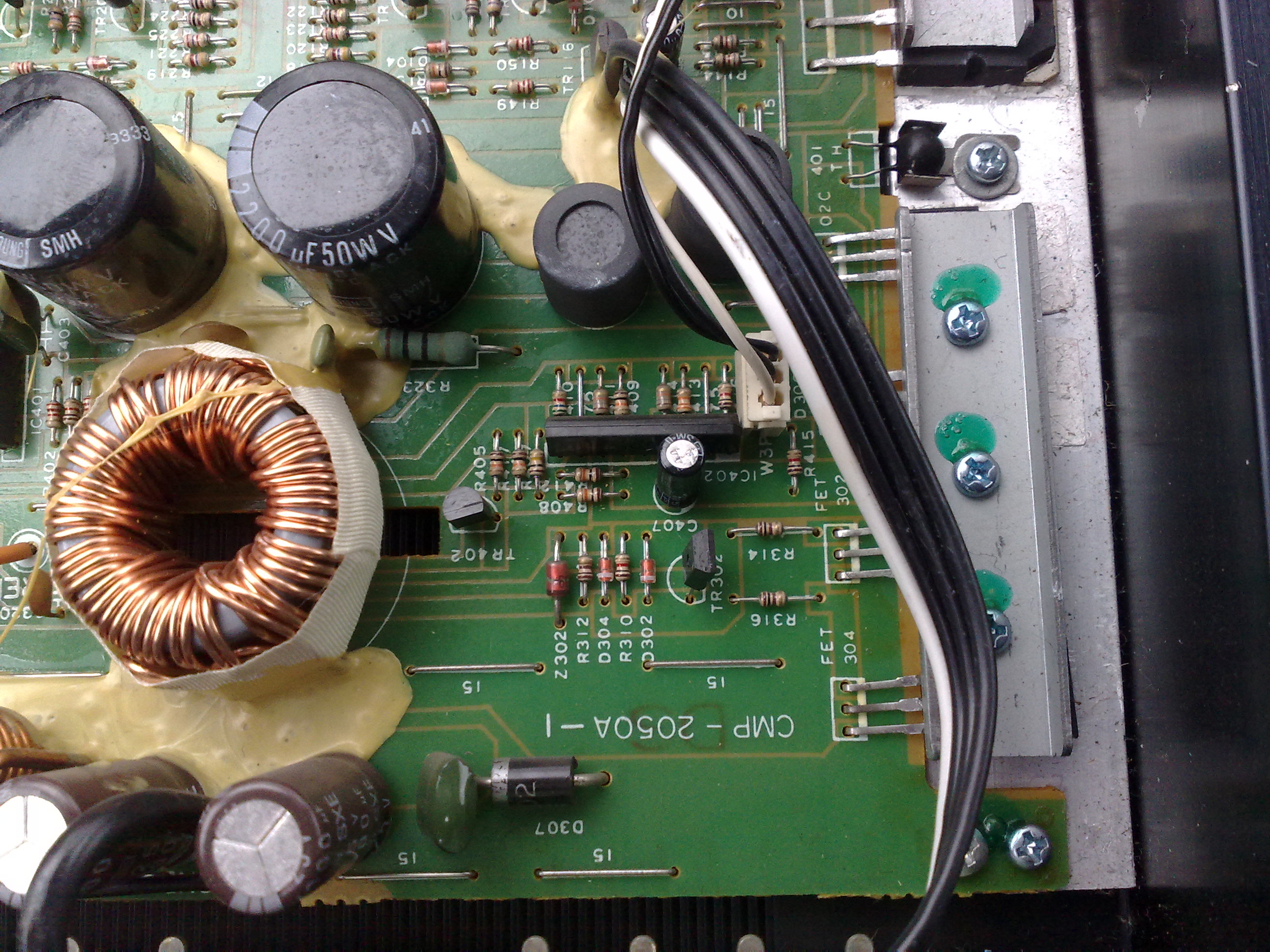

    tester86

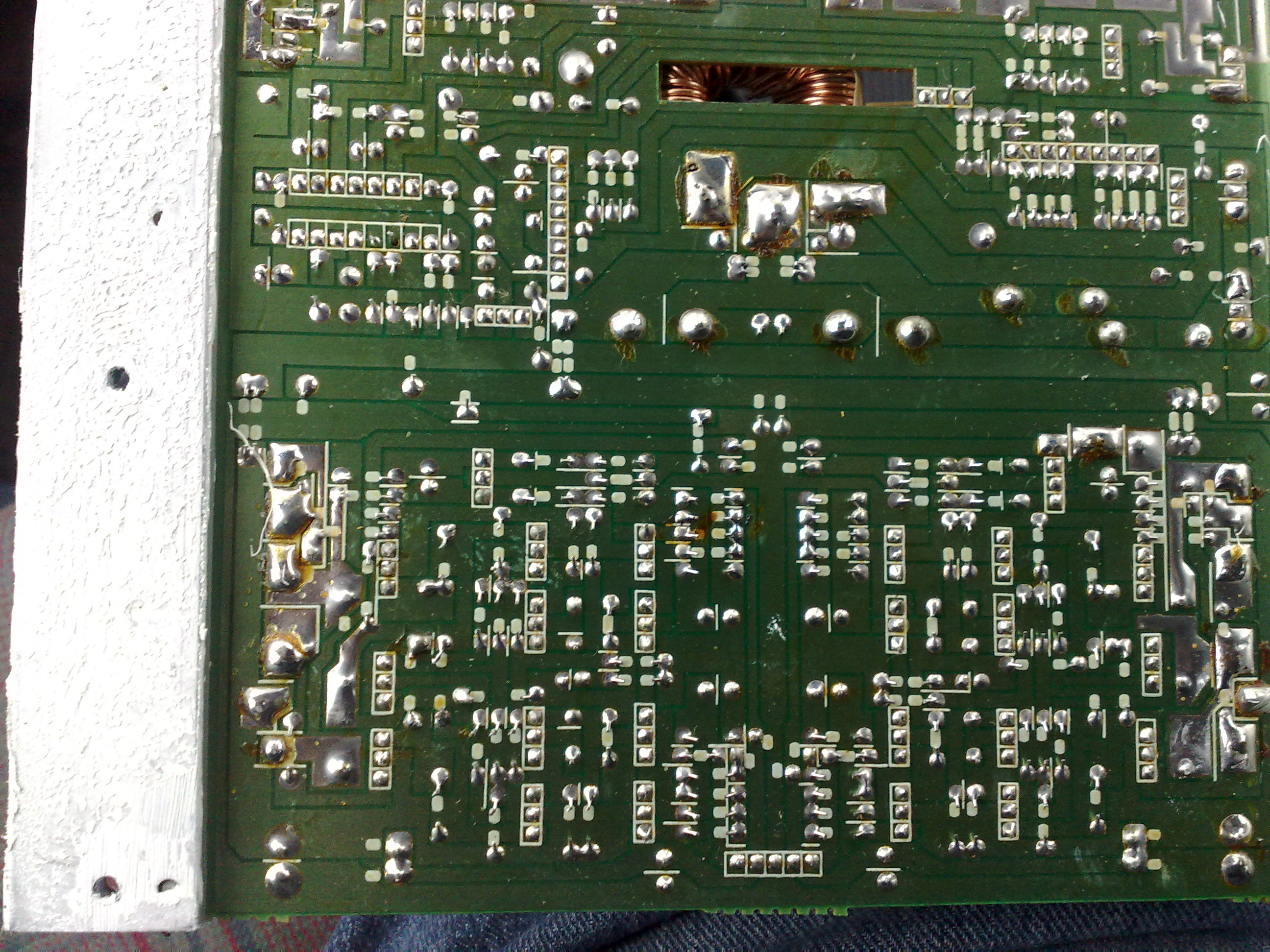

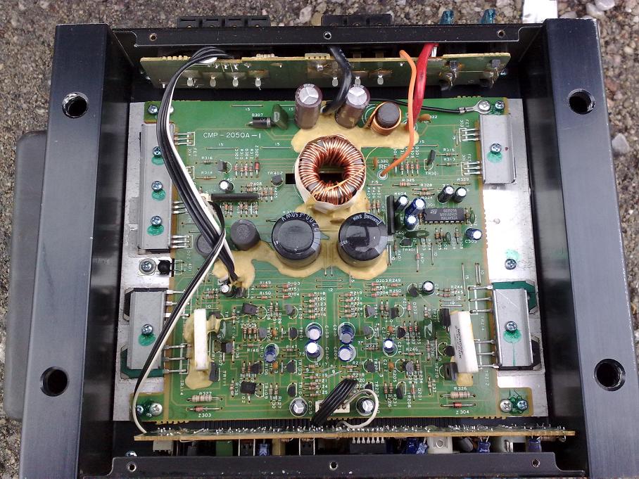

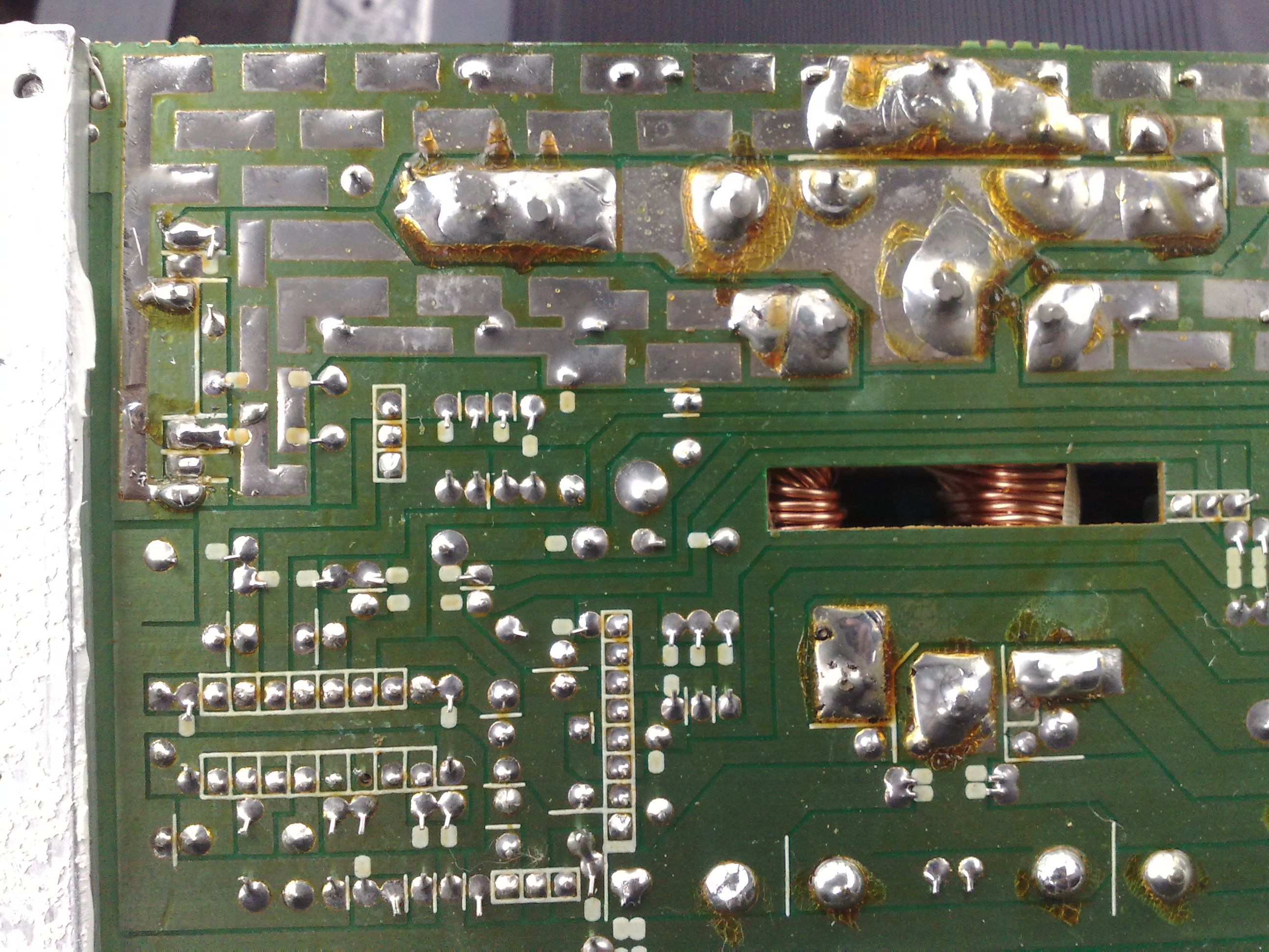

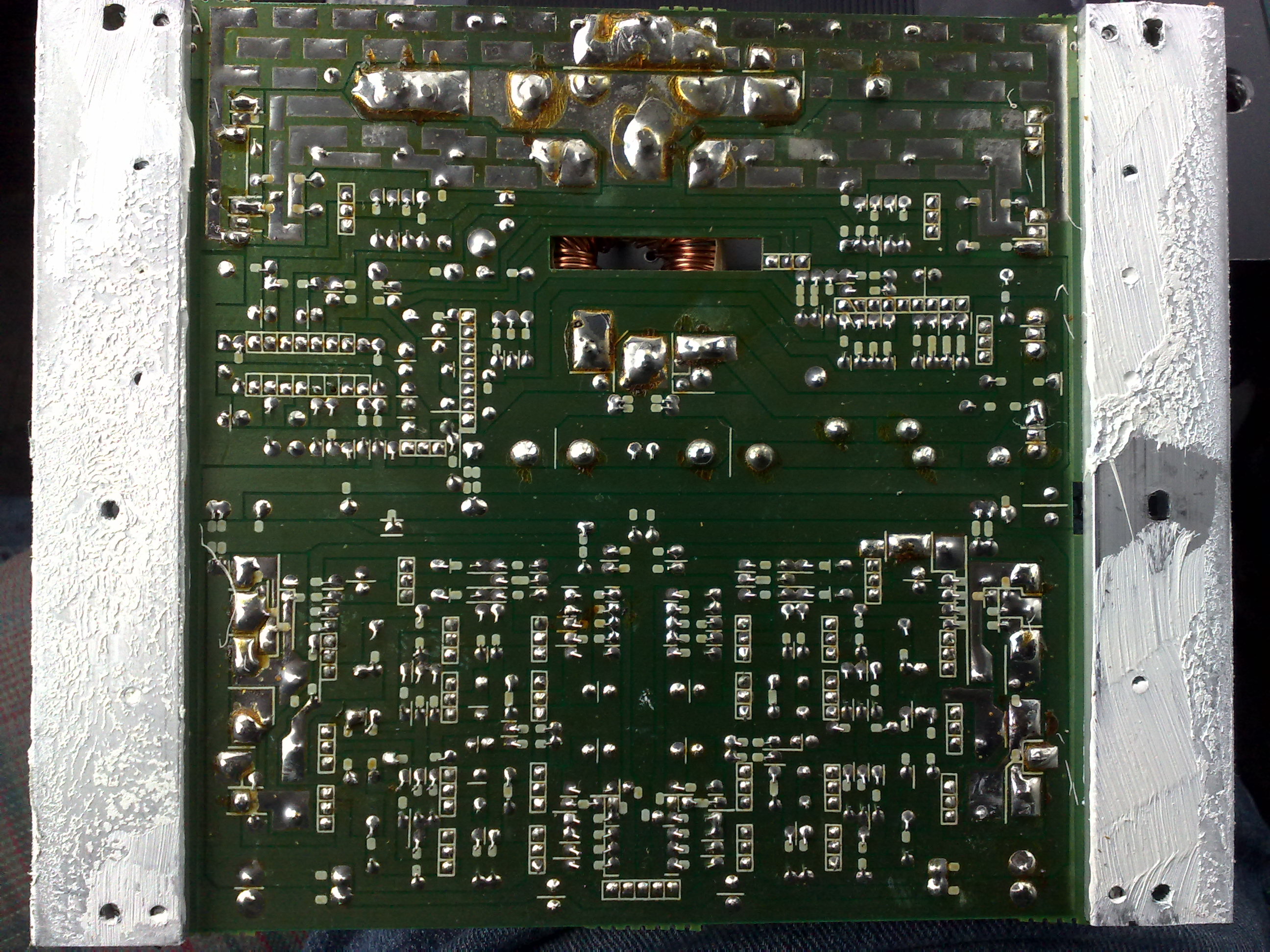

    Witam kolego smoke136 mógłbyś może zrobić kilka fotek płyty głównej tego wzmacniacza od strony panela sygnałowego żeby było widać który przewód gdzie idzie z kostek:?:
  • #9 7217409
    smoke136
    Witam:) jasne, jutro zamieszczę;)
  • #10 7225920
    tester86
    Byłbym bardzo wdzięczny za fotki na pewno przydadzą się pokoleniom bo do tego wzmacniacza niestety schematu w sieci brak ;/

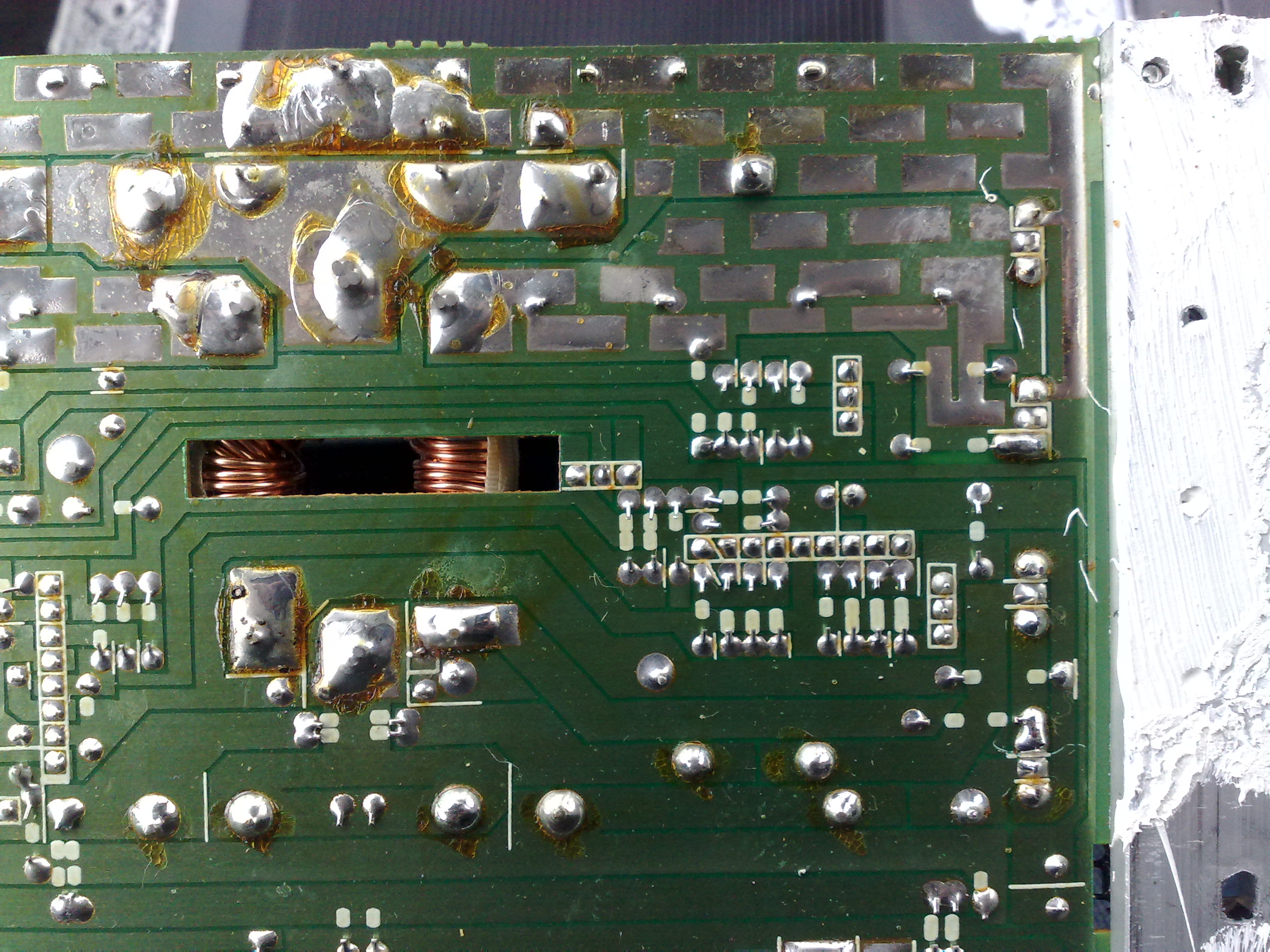

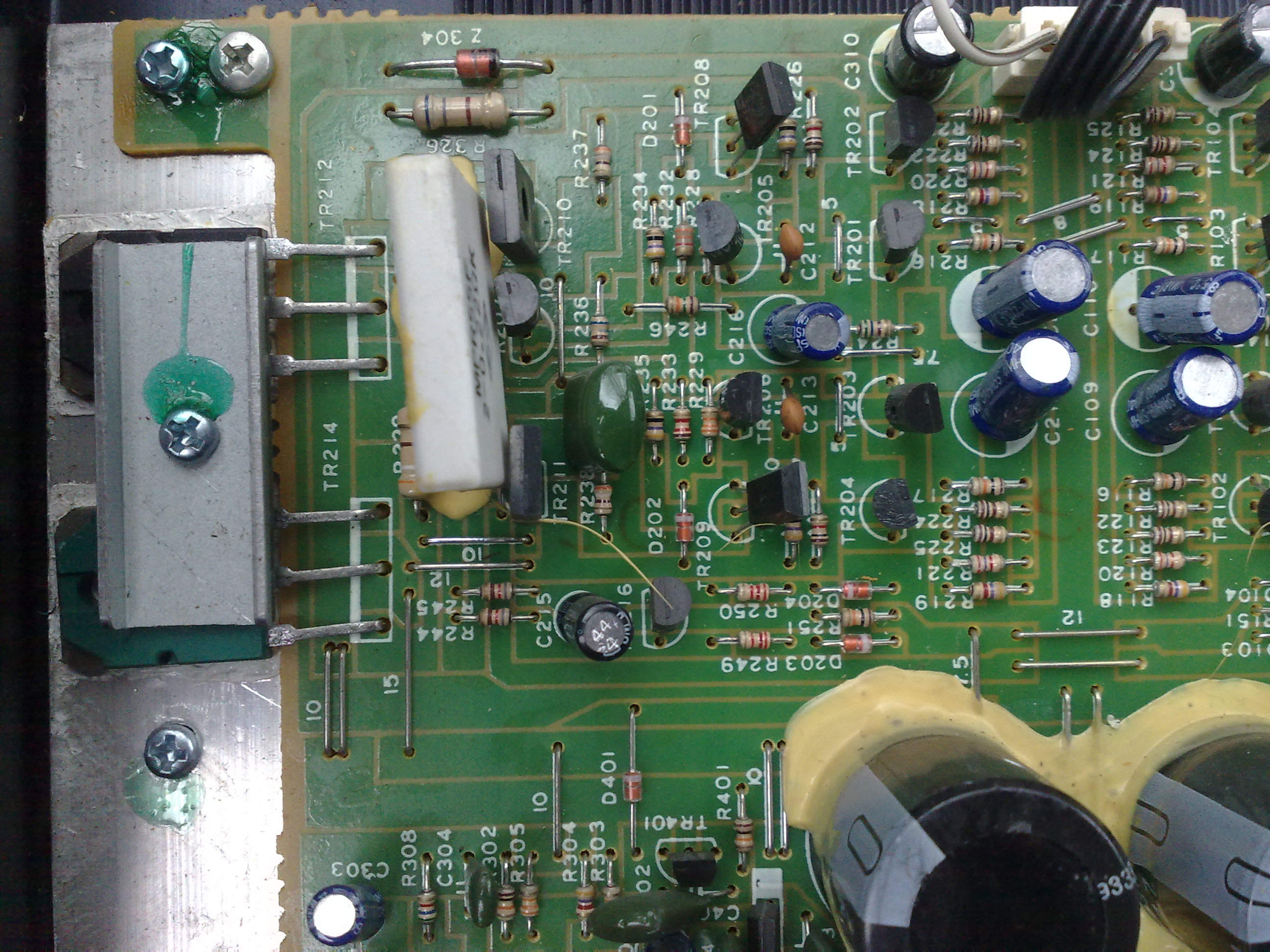

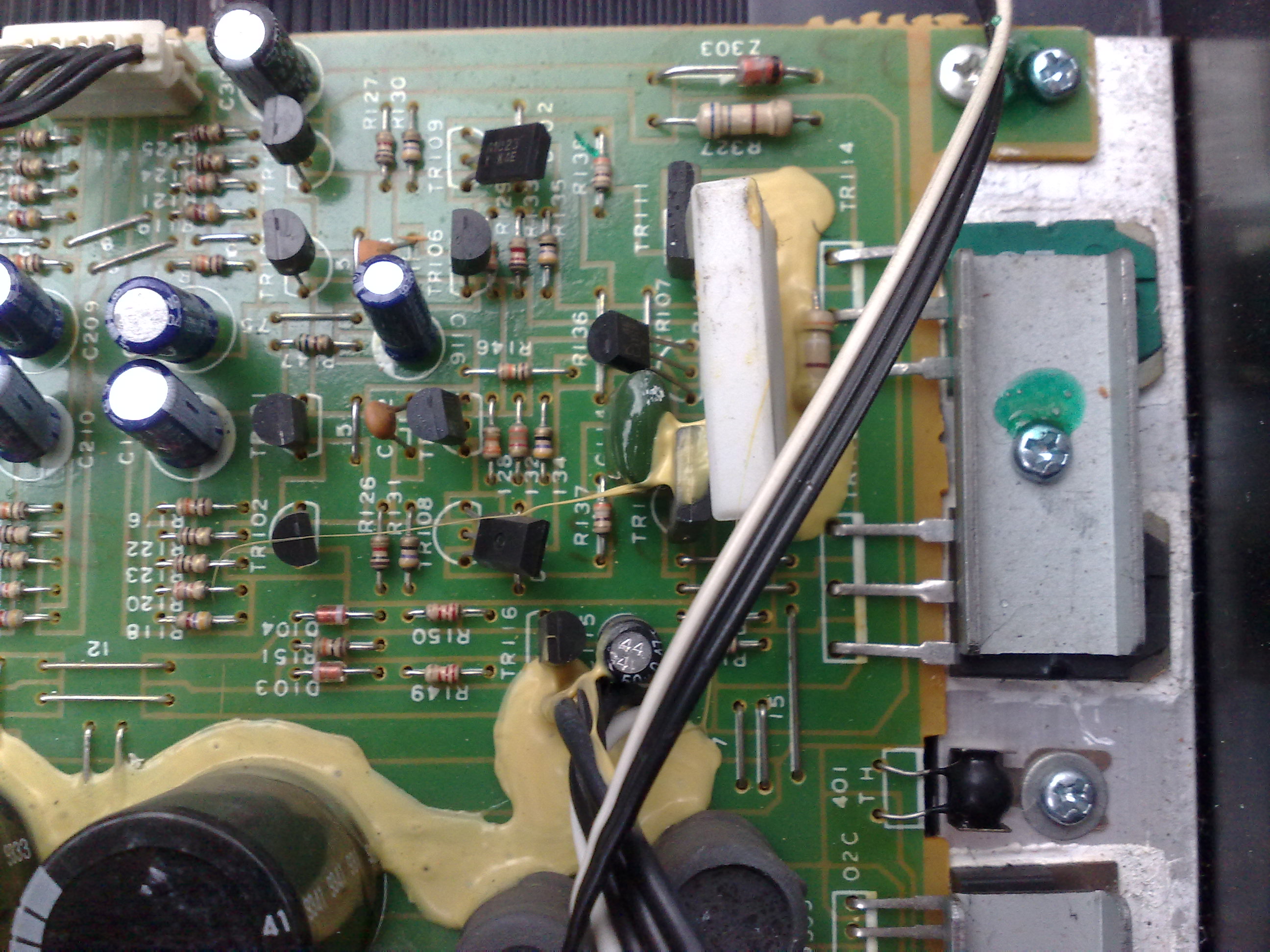

  • #11 7227886
    smoke136

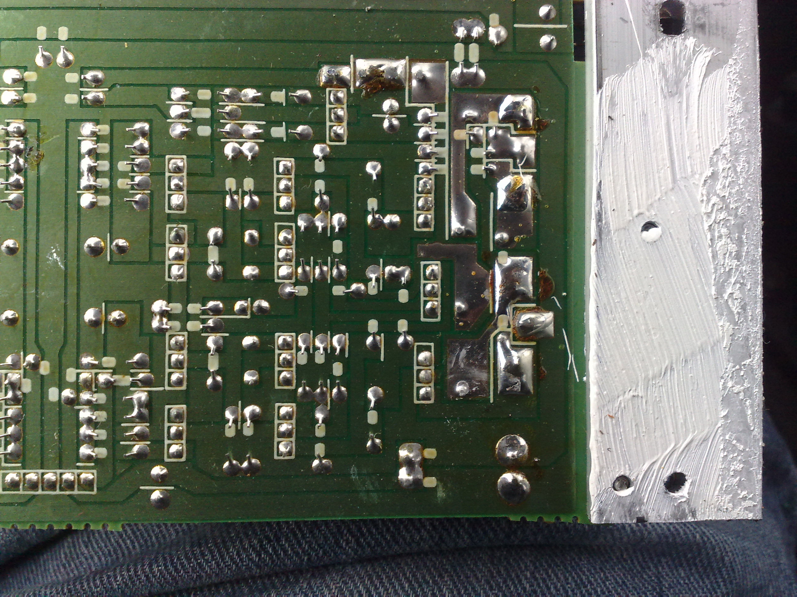

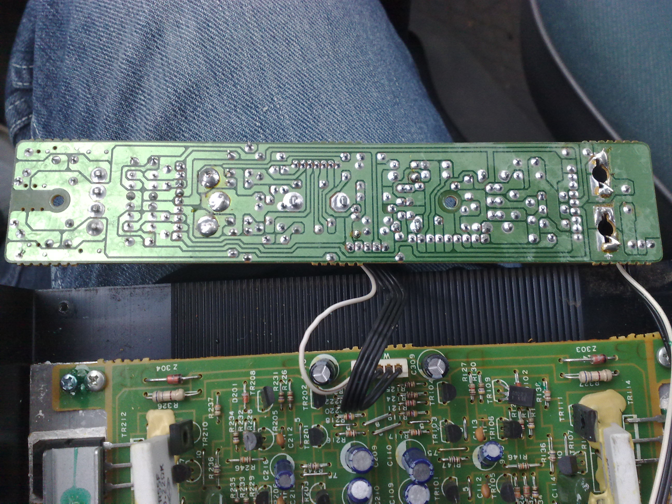

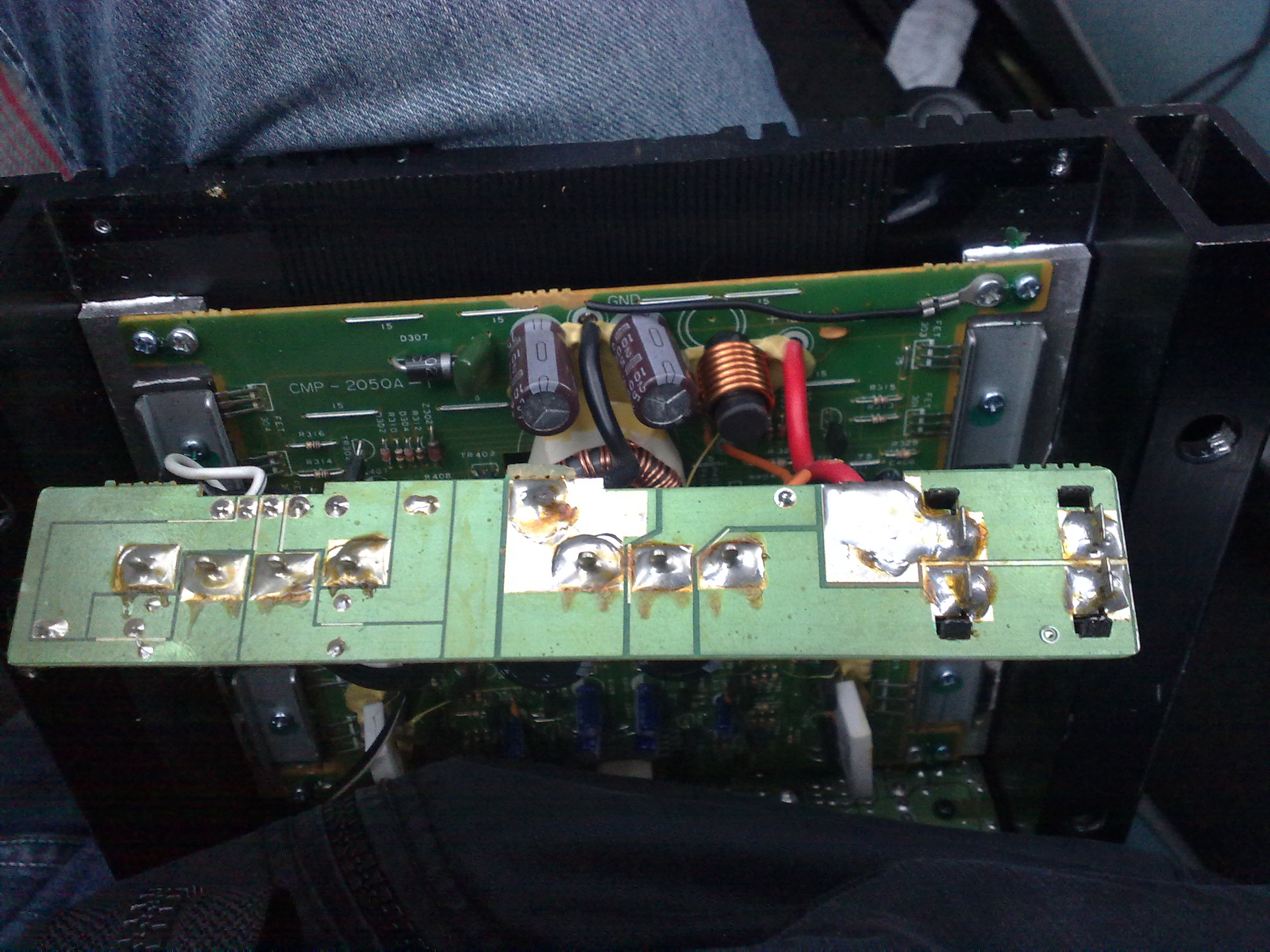

    sorki za zwłokę... miałem problemy natury technicznej... ale opstrykałem cały wzmak i mam nadzieję, że wystarczy;)
    Wzmaniacz SOUNDWAVE BO300 - 2 x 15A, jak zmostkować? Wzmaniacz SOUNDWAVE BO300 - 2 x 15A, jak zmostkować? Wzmaniacz SOUNDWAVE BO300 - 2 x 15A, jak zmostkować? Wzmaniacz SOUNDWAVE BO300 - 2 x 15A, jak zmostkować? Wzmaniacz SOUNDWAVE BO300 - 2 x 15A, jak zmostkować?

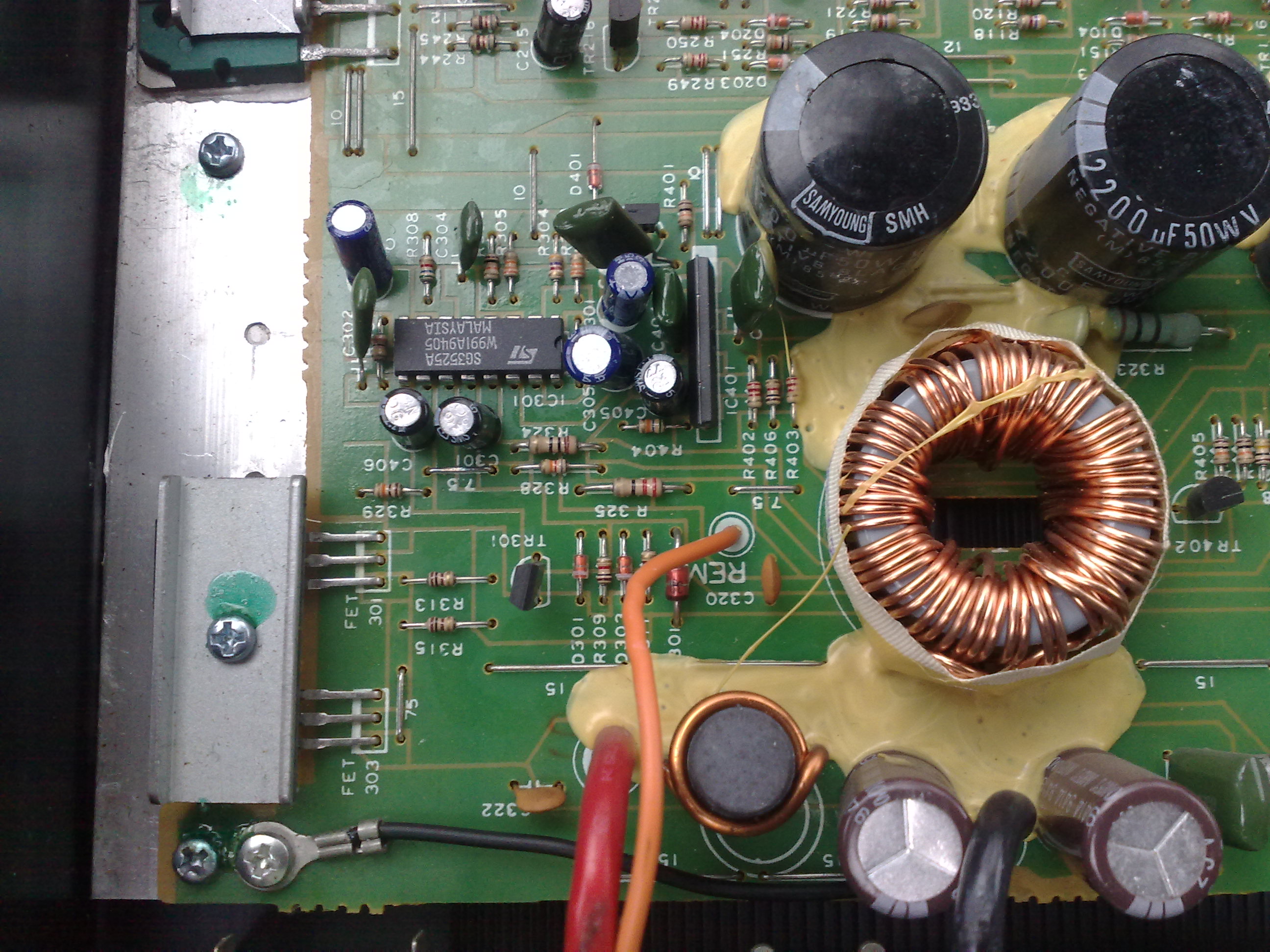

    Mam bardzo dużą prośbę do wszystkich, jeden z kondensatorów przy przetwornicy jest lekko "spuchnięty" i zanim padnie chciałem wymienić obydwa (podobno trzeba) i stąd moje pytanie - zna ktoś jakieś nie najgorsze firmy żeby nowe nie padły zaraz, i miejsce gdzie można kupić takie kondki (2200uf 50v) wiem, że chodzi o pojemność i napięcie ale np. te z alledrą;) o pojemności 2200uf i np. 50v są z dwa - trzy razy mniejsze, czy to ma znaczenie? pozdro:)
  • #13 7255274
    wasylwek
    Szukaj takich z Low ESR (typowe do pracy w układach impulsowych) tym, że są mniejsze gabarytowo się nie przejmuj bo elektronika od czasu świetności tego wzmacniacza poczyniła spore postępy :D

    Nie chce przesadzac bo nie mialem stycznosci z tym wzmakiem ale wydaje mi sie ze przelacznik stereo - sub wskazuje na mostkowalnosc ze tak powiem :) Na stereo gra pewnie HPF lub FuLL a na sub LPF czyli zamienia sie w mono a co za tym idzie wydaje mi sie ze mostek jest mozliwy ale tak jak wspomnialem nie chce zabrzmiec autorytatywnie i wprowadzic cie w blad

    do sanders156 - też tak myślę - skoro stereo to dwa, a czymś innym od dwa w tym przypadku jest raczej tylko jeden czyli druga strona przełącznika - sub, a to zazwyczaj jeden głośnik i większej mocy, wszystko sie "układa" w mostkowalność i na stereo gra FULL a na sub gra LPF. Ale jeden irytujący szczegół - które ścieżki zmostkować i dlaczego producent nie zaznaczył tego... pozdro:)
