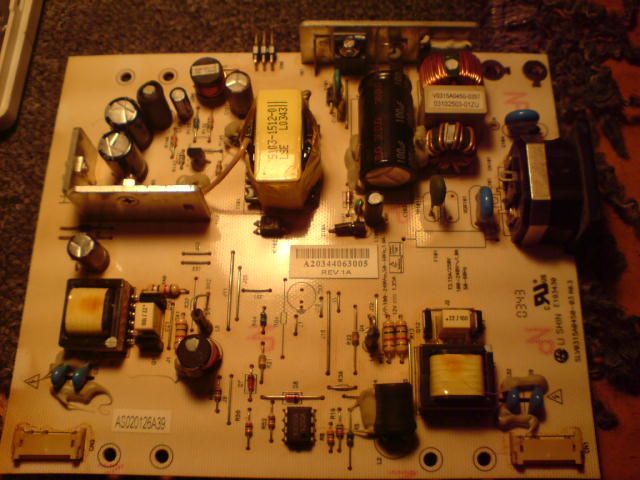

    Witam monitor jak w temacie serial AA1117170344AC10405781 uszkodzeniu uległ zasilacz tranzystor Q101, układ IC101 i z tym nie ma problemu jest jednak mianowicie problem z ustaleniem wartości rezystora R110 który idzie z 300V na pin 8 układu i diody Z101 która jest podłączona równolegle z rezystorem 0,56ohm 2W który jest podłączony między G tranzystora, a masą. Może jest ktoś w stanie mi pomóc w ustaleniu ich wartości. Na module zasilacza są jeszcze oznaczenia A20344063005 REV 1A i AS020126A39. Z góry dziękuję za pomoc ewentualnie może był by schemat?
    Dodaję zdjęcie tego modułu.

    R110 ma wartosc 10Kohm.
    Dioda Z101 niestety nie ma opisu a schematu nie mam.

    No dzięki Richi myślę że ta dioda to jakaś zenerka, tylko na jakie napięcie?

    Zamontowałem nowy układ i ten spalony rezystor 10Kochm i po podłączeniu zasilacz nie startuje co prawda nie zamontowałem tej diody Z101 bo nadal nie wiem jaka powinna być i układ zachowuje się tak że na pin 6 powinno być 12V, a napięcie waha się od 6V do 11V cały czas pulsuje w tych granicach. Po stronie wtórnej nic nie obciąża może to wina braku tej diody? Proszę szanownych kolegów o jakieś sugestie. Rezystory i tranzystory w tym zasilaczu po stronie pierwotnej sprawdzone i są dobre. Kondensatory też podstawiony.

    Jak brak schematu, to można spróbować posłużyć się datashetem układu kontrolera PWM, często aplikacja przykładowa ma podane wartości elementów.

    Cyknij fotkę płytki z 2 strony

    W moim zasilaczu R110 to 0,36Ω a dioda 101 to zenerka TZX 24 B dioda 102 TZX 5V1 tranzystor Q101 to 2SK3562.
