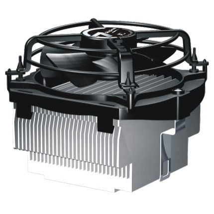

    mój problem polega na zbyt wysokiej temperaturze procesora, gdzie większość stwierdziła to jako tragiczna.
    Procesor Celeron D 346 3Ghz i temp. dochodząca w przeciążeniu do 95 stopni.
    Chłodzenie na procesorze Alpine 7

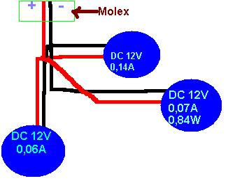

    Piżol
    Wszystko już polutowałem, ale zanim podepnę to na stałe, to spytam, czy może to tak pozostać.
    Narysowałem jak to połączyłem ze sobą:
    Podpięcie wentylatora z zasilacza do wtyczki molex?
    I napięcia podczas odłączonej nagrywarki, ponieważ brak mi wolnych wtyczek molex do zrobienia pomiaru.
    W spoczynku:
    5,17-5,18V
    12,10-12,15V
    Przy przeciążeniu:
    5,17-5,18V
    12,04-12,12V
    Teraz napięcia już po podpięciu 3 wentylatorów:
    W spoczynku:
    5,17-5,18V
    12,13V
    W przeciążeniu:
    12,03-12,10V
    5,18-5,20V
    Czy po podpięciu na stałe wszystko będzie w porządku?
    #22 7185281
    Lzep
    No czego ma nie być ? Ma chodzić i dmuchać !
    Tylko jeszcze pytanie - czy wszystkie wentylatory pewnie startują na tych 5V ? Bo bywają takie, że potrzebują na starcie trochę więcej 5.5 - 6V. Ale chyba już je wszystkie sprawdziłeś.
  • #23 7185330
    Piżol
    Nie napisałem, że czerwony kabel ma 12V, przepraszam. To zaczynam wpinać to do obudowy i sprawdzę jak się zmniejszy temperatura.

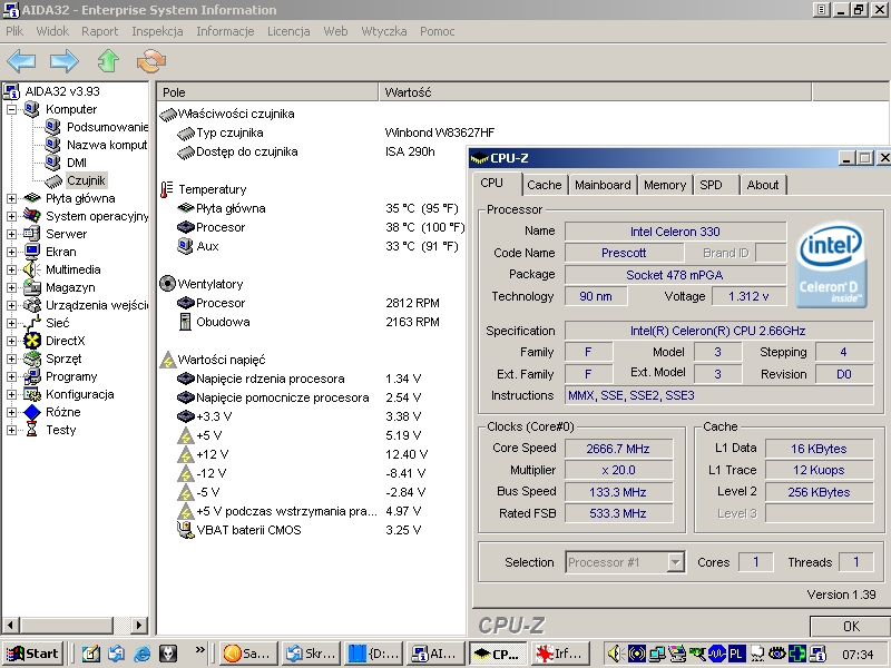

    Lzep
    Czym mierzysz te temperatury ? Coś tu jest nie tak. Mam w pracy PC z podobnym Celeronem D 2.66 GHz i nigdy temperatura CPU nie przekroczyła 55 st., a ma chłodzenie boxowe i tylko jeden dodatkowy wentylator 80mm pod zasilaczem. Proponuję zrobić porządek z chłodzeniem CPU - zdjąć cooler, wyczyścić radiator z kurzu, dać nową porządną pastę i prawidłowo założyć. To musi chodzić, przecież nie jest to jakiś bardzo prądożerny procesor !
    PS. W uzupełnieniu obrazek z PC, o którym pisałem wyżej :
