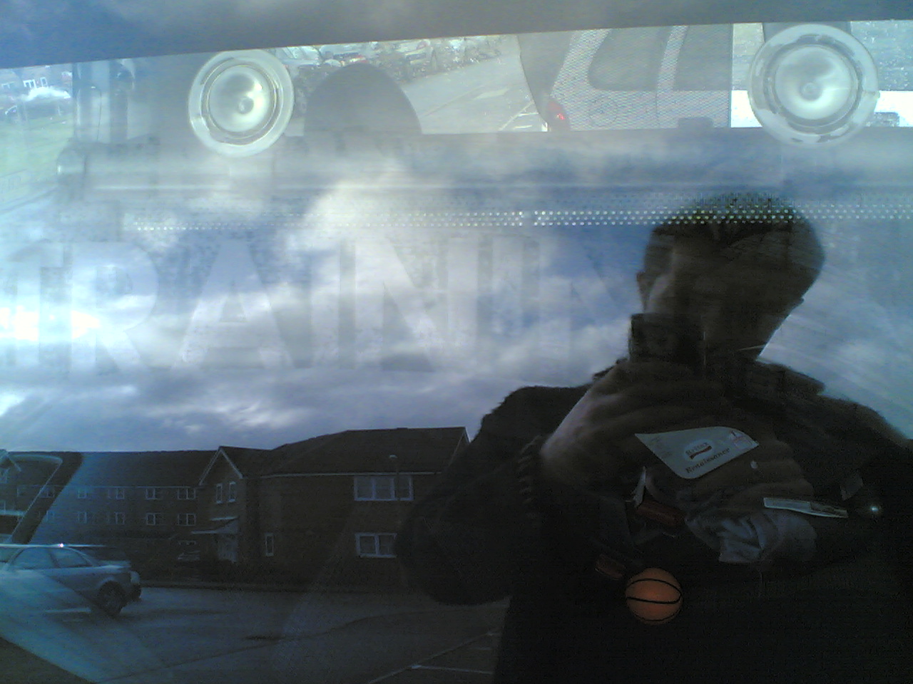

    Dwa miesiace temu zakupilem samochod.Pare dni pozniej wsiadajac rano do pracy zauwazylem napisy na szybach bocznych tylnich i tylniej.Auto bylo uzytkowane przez firme Fitness ,jest tam nazwa firmy,logo ,telefon.Napisy tylko widac rano gdy jest rosa na szybach i przy odpowiedniej temperaturze.
    Dzisiaj probowalem je usunac uzywajac zmywacza do naklejek dostepnego w sklepie oraz probowalem alkoholem izopropylowym.Żadnym ze środków nie dałem rady.Szyba jest czysta nie da sie nic zauwazyc gdy jest sucha.
    Czym usunac pozostalosci po naklejkach na szybach?
    Czy istnieje jakis złoty środek?

    Spróbuj rozcieńczalnikiem uniwersalnym, ale problem raczej nie zniknie. Powierzchnia szyby rysuje się a pod nalepka jest gładka bo była chroniona krople robią się na powierzchni chropowatej uwidaczniając napisy - tak wytłumaczył mi gość od szyb- jedyna rada wymienić :)

    Tu nie chodzi o czyszczenie, tylko o ujednolicenie powiezchni szkla. Slonce "wypalalilo" szklo, a tam gdzie byla maklejka szyba byla chroniona, stad roznica w wygladzie osadzajacej sie pary.

    Cześć. Temat stary ale tak naprawde jeszcze nie jednemu się przyda a więc jeśli szyba po zaparowaniu posiada oznaki usuniętej naklejki i myłes to róznymi specyfikami i próbowałes polerować gąbką z dodatkiem pasty polerskiej i dalej nic oto przedstawiam rozwiązanie problemu ( Ale uprzedzam że komu pomogło leci po flaszke do sklepu;) Ja u siebie zrobiłem to kołkiem filcowym (ok. 14zł) na wkrętarce z drugim biegiem czy jakas wiertareczka + tlenek ceru czy coś takiego ( na Alledrogo są takie zestawy do polerowania szkła) Oczywiście trzeba omijać paski ogrzewania szyby. Nie wiem na ile ten tlenek ceru pomógł bo ciężko go nawet nałożyć ale miałem wrażenie że samo nawilżenie samą wodą kołka by wystarczyło. Także jakby co szyby wymieniać nie trzeba. Pozdrawiam!
