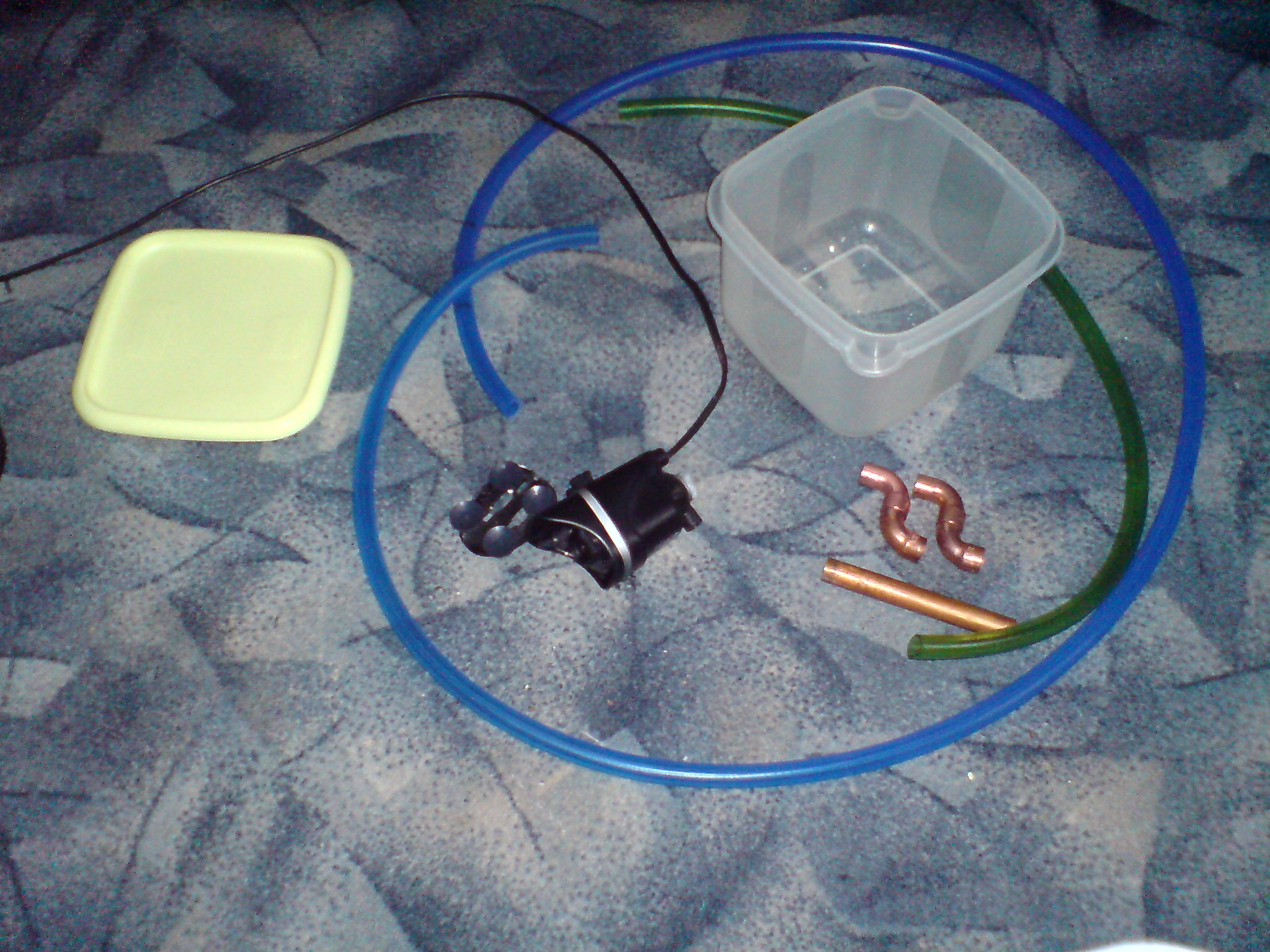

    Znalazłem w piwnicy filtr do rybek fan 1 plus :D od matki wziąłem pojemnik.
    Filtr pompuje wodę 320l/h :D Dość zadowalający wynik jak na chłodzenie samego procesora na razie.(Tak mi się wydaje)
    Teraz szukam w miarę jakiś tani blok na cpu. Powiedzmy do 80zł.
    Pierwsze kroki:
    WC Chłodzenie wodne. Co i jak(...)
    Blok na CPU
    SwifTech MCW5002-A AMD
    Zapinke z s.A zdejmę i zamontuje blok za pomocą oryginalnej zapinki od AMD AM2
    Zbiornik - miałem
    Króćce kolanka - 1.10zł x4 = 4.40zł
    10cm rurki miedzianej - 1zł Będzie podzielona na 2 połówki mniejsze :
    Wąż 2m na razie - 2.50 za metr
    Pompka(filtr): Miałem

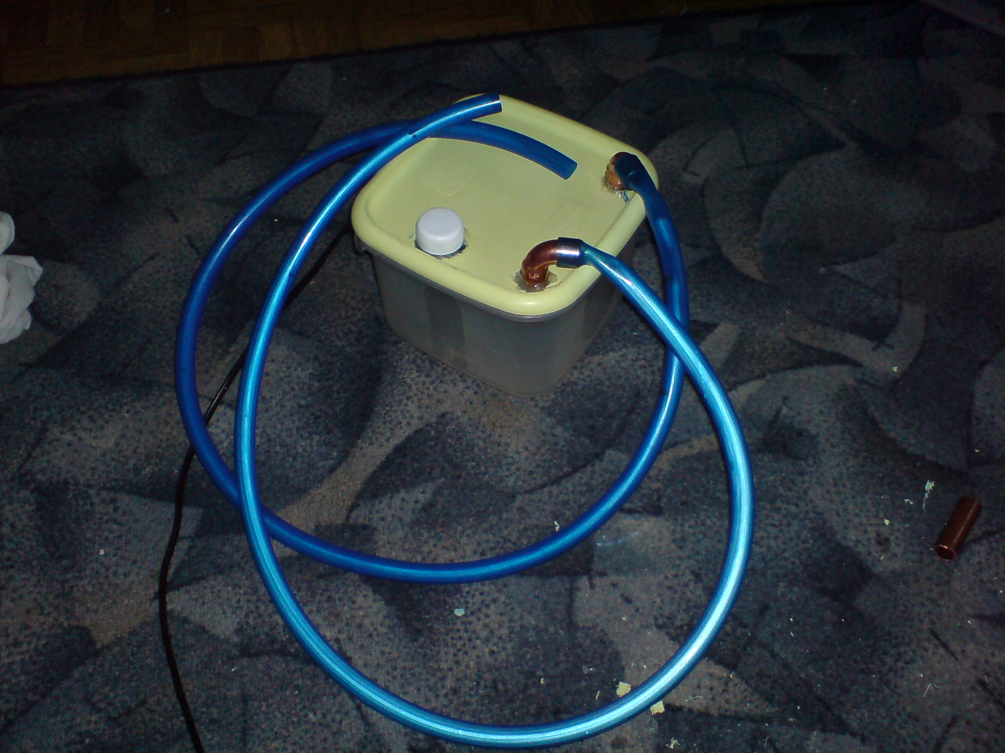

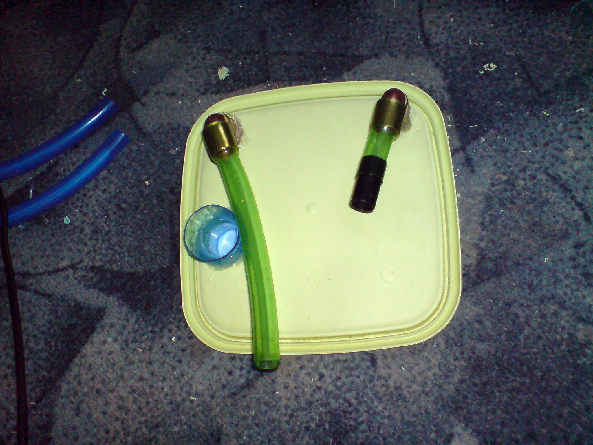

    A o to fotki ukończonego rezerwuaru :D
    WC Chłodzenie wodne. Co i jak(...)WC Chłodzenie wodne. Co i jak(...)WC Chłodzenie wodne. Co i jak(...)
  • #15 7169495
  • #16 7169533
    IzzyMan!
    Poziom 25  
    Ten klej wytrzymuje więcej jak coś innego xD
    Jak już zamontowałem i chodzi to nic nie będę grzebał. No moze dla zabezpieczenia przejadę poxipolem lub czymś podobnym żeby wzmocnić rurki
    Wężyk nie jest niczym przymocowany(nałożony na rurkę) dopiero przyjdą metalowe zaciski ale muszę na warsztat jechać :)
    Do obudowy(komputera) przyjdą króćce nakręcane (tylko muszę coś takiego znaleźć w moim mieście) Z zewnątrz będzie podłączenie do wewnątrz :)

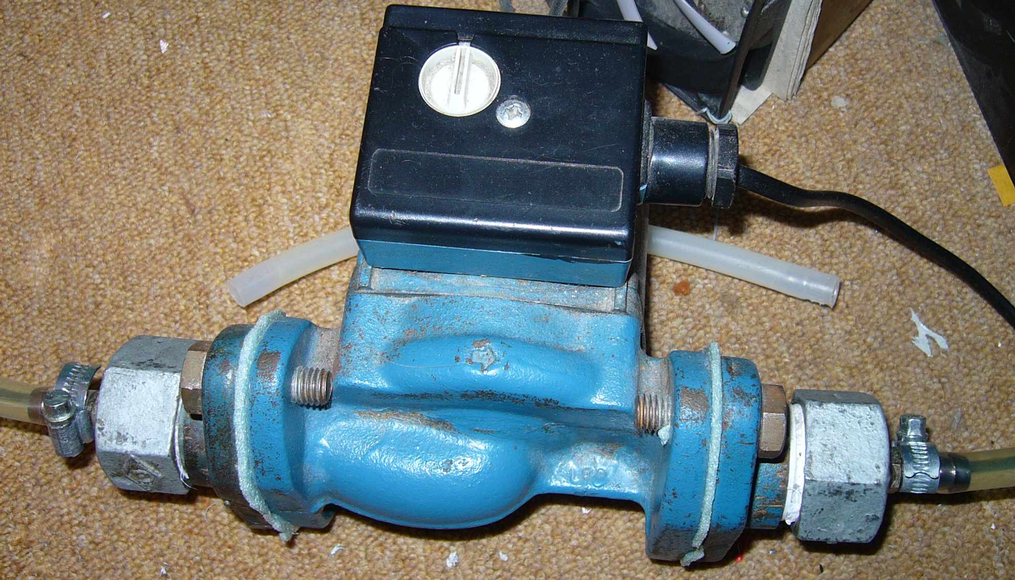

    login7
    Kiedyś robiłem wodne chłodzenie tanio nie było ale cicho i sprawnie
    bloki wodne hand made spody miedź z góry pleksa (cpu, gpu, chipset, zasilacz)
    chłodnica > nagrzewnica z wartburga ( 1.3) + 3x wentylator 12 cm ( zasilanie ok 8,5V)
    pompa Grundfos UP 15-14B to jest najdroższe ale ciche bezawaryjne 230v 25W
    plastikowy kubełek trochę złączek i trochę wężyka igielitowego
    buda codegen serwerowa na kółkach ... wielka i tania
    chłodzone było: barton wykręcony,radeon 9550 wykręcony, nforce2, chieftec 420W
    i było lux
