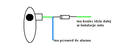

Chodzi o samochód Honda Civic 2003r. 1,6 z zamontowanym alarmem Exus V10 Expert z pilotami TA27, sytuacja jest tego typu że jak włącze alarm to po ok. 5-10 sekundach włącza się alarm z kolei jak wyłącze go i od razu włącze drugi raz to jest w porządku. Warto zwrócić uwagę na to że w aucie jest lampka sufitowa która wyłącza się całkowicie (ponieważ ona tak powolutku się wyłącza) po 30 sekundach a nawet odrobinę więcej, więc jak włączam alarm za pierwszym razem to ona nie zdąży zgasnąć ale z kolei jak go wyłącze i włącze drugi raz skraca się czas świecenia lampki od momentu drugiego załączenia alarmu i to wszystko wskazuje właśnie na lampkę...
co do faktów jak zainstalowany jest alarm to:
- drzwi krańcówki (masa) podłączone są do zielono/czerwonego w instalacji auta według specyfikacji mety
- a programowalna funkcja nr 16 opóźnienie wejścia drzwi jest ustawione na 30 sekund
Proszę o pomoc jak rozwiązać ten problem by nie musieć uzbrajac rozbrajać i ponownie uzbrajac alarm, za wszystko bardzo dziękuje i pozdrawiam serdecznie.
