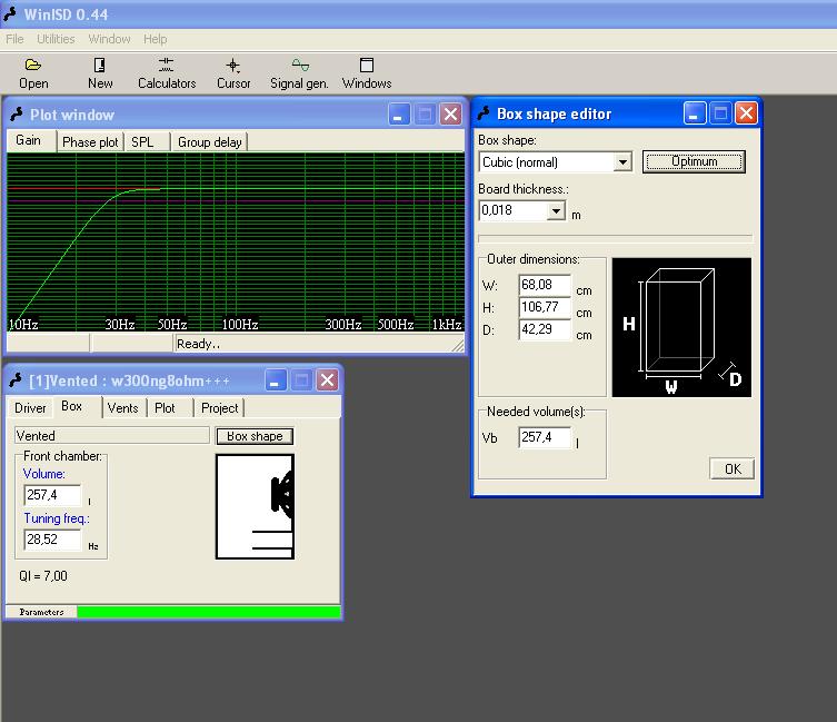

    Witam!
    Kupiłem w okazyjnej cenie wyżej wymieniony głośnik, chciałbym zbudować na nim subwoofer jaką obudowę wybrać br czy może closed? Proszę o pomoc.
    Parametry głośnika:
    fs: 29
    Qms: 2,04
    Qes: 0,51
    Qts: 0,41
    Vas: 244l
    Z: 8Ohm
    Re: 6,8ohm
  • #2 7165155
    Rogergno
    Czy obudowa br 70l strojona na ok 35hz będzie odpowiednia?

    Rogergno
    Nie mam żadnego doświadczenia jeżeli chodzi o obsługę tego programu ale po wpisaniu danych program wylicza bardzo dużą obudowę, poniżej zamieszczam screenshot. Na jakimś forum natknąłem się na info że obudowa 70l strojona na 35hz powinna być dobra
    Jaka obudowa do głośnika Visaton W300NG?
  • #5 7167236
    Tomq
    Oczywiście że za duża, winisd po wklepaniu parametrów pokazuje obudowie która będzie przenosiła najbardziej liniowo, zwykle z tragicznym impulsem i wytrzymałością mocową. Musisz więc zaufać doświadczeniu innych i zrobić obudowę 70 litrów, w jakimś zakresie strojenie będziesz mógł regulować długością Br, ale to sam musisz na słuch sprawdzić.
