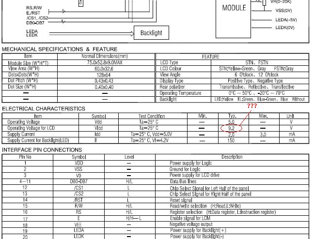

    Mam jeszcze pytanie co do mojego glcd
    A więc ten link co podał jacobsek to ten sam co mój glcd
    jacobsek napisał:
    tam zaznaczyłem miejsce znakiem zapytania ,bo ponieważ tam jest 9.2V a ja swój mam na 5V i czy to może być moim problemem?? i czy tam nie powinno być przypadkiem minus9.2V
    [BASCOM][ATMEGA32]problem z uruchomieniem glcd ks0108
  • #23 7171880
    jacobsek
    Vlcd jest podawana jako różnica pomiędzy napięciami Vee i Vdd, nie sugeruj się tym w przypadku tego wyświetlacza jeśli podłączysz poprawnie prka w/g schematu z pdf to będziesz nim regulował ujemne napięcie które moduł wytwarza na wyjściu Vee i wszystko działa, taki jak ten lcd należy do najbardziej typowych i jeśli jest poprawnie podłączony i zainicjowany nigdy nie powinien sprawić problemu z uruchomieniem go.Tak myślę.
