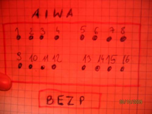

    Witam serdecznie jestem nowy mam taki problem chciałem podłączyć sobie radio aiwa CDC-Z117 problem zgubiłem kostkę i mam tylko gołe wyjście jeśli byłby kto tak uprzejmy i podał mi opis który pin jest do czego to serdecznie dziękuję,jestem w tych sprawach zielony i prosiłbym o jakiś przejrzysty opis za co z góry serdecznie dziękuję

  • #11 7193140
    mariom4310
    Witam mam opis pinów do powyższego modelu za co serdecznie dziekuje Norbertowi i tak:
    8- minus(czarny)
    16-plus (czerwony)
    7- bezpiecznik (żółty)
    6-antena automat(niebieski)
    4-głosnik przód
    12-głośnik przód
    podłączyłem według tego opisu i wszystko jest O.K,
    reszty opisu głosników nie mam dlatego ze mam tylko 2 głośniki z przodu reszte głośników trzeba zrobić doświadczalnie jeśli komuś sie to przyda to fajnie, pozdrawiam
