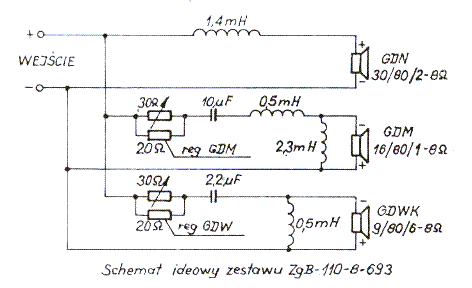

Zwrotnica Alton 110 orginał czy wyliczyć "X-over"

    Czy ktoś mi doradzi czy lepiej jest złożyć zwrotnice oryginalną Zwrotnica Alton 110 orginał czy wyliczyć "X-over"
    czy może wyliczyć w "X-over 3" ?

    Zawsze lepiej jest stosować zwrotnicę oryginalną, w końcu jest stworzona do współpracy z głośnikami jakie znajdują się w kolumnie. Moim zdaniem nie ma sensu liczyć, chcesz poprawy brzmienia to możesz GDWT wymienić na GDWK 9/120.
    Potencjometry do regulacji barwy możesz za to śmiało ominąć.

  • #5 7165726
    Volt
    Tam są powietrzne cewki i to wszystkie!
    Po zmianie na GDWK tłumik raczej nie będzie potrzebny.

    Volt
    JA mówiłem o torze wysoko-tonowym do niego na bank nie będzie a jeśli lubisz wycofaną średnicę to i owszem tłumik jak najbardziej..

    No_name
    Dzięki wszystkim za porady.
    We wszystkie elementy zaopatrzę się w www.polink.com.pl i na pewno będzie ok.
    Tak jak pisał Qwerty_07 zastosuję rezystory zamiast potencjometrów ale to już wyjdzie "w praniu".
