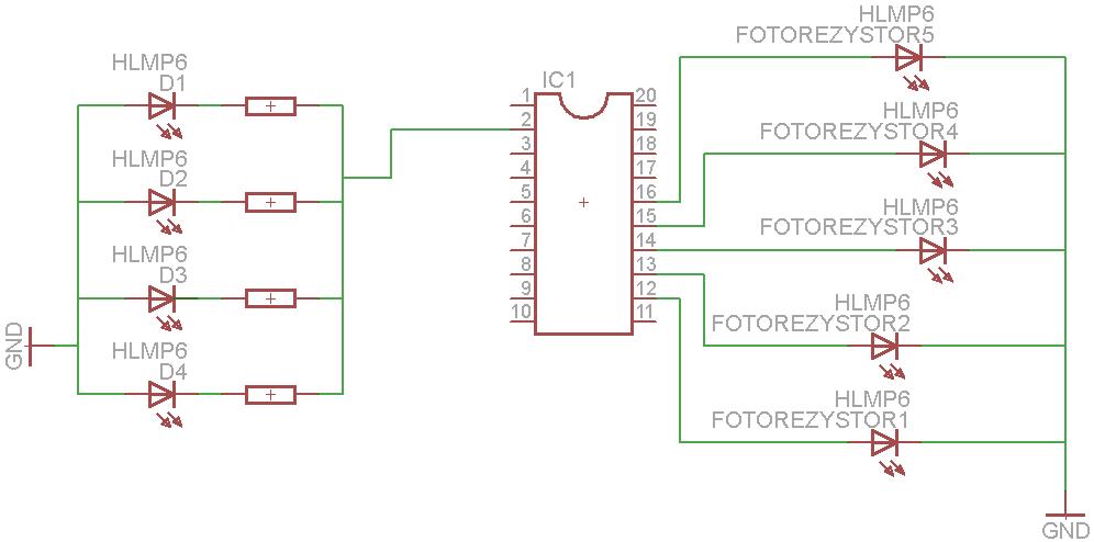

Włącznik zmierzchowy na attiny2313 - jak zrobić?

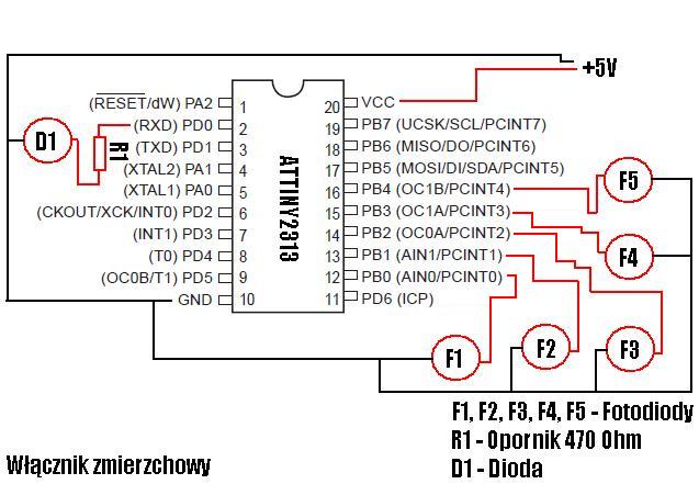

    schemat
    chodzi o to że jak we wszystkich fotodiodach nie będzie światła to włącza się dioda

  • #16 7226730
    janbernat
    Z Twojego obrazka nic nie wynika.
    Jak są włączone fotodiody?
    Czy wykorzystujesz rezystory podciągające na port.D- raczej nie bo nie wpisałeś port.d=255.
    Czyli trzeba zastosować zewnętrzne rezystory.
    Od tego zależy działanie/niedziałanie programu.
  • #17 7226790
    shoter09
    to do fotodiód mam podłączyć rezystory ? mogą być 470 om
  • #18 7226915
    janbernat
    Nie wiem, bo nie wiadomo jak są podłączone katody i anody fotodiod.
    Narysuj schemat.
    Wtedy będzie wiadomo czy prawidłowy.
  • #19 7226947
    shoter09
    anoda do attiny2313 a katoda do baterii shcemat jest w poprzednich postach
  • #20 7227041
    janbernat
    To nie jest schemat.
    Narysuj prawdziwy.
    Ja bym to zrobił tak:
    Włączyć podciąganie wejść w procesorze.
    Katody do wejść.
    Anody do masy.
    Wtedy jak brak światła to wszystkie wejścia=1.
  • #21 7227345
    shoter09
    Narysuj prawdziwy.
    to co to jest ??
  • #22 7227460
    janbernat
    shoter09- to nie jest schemat.
    To jest rysunek- w dodatku mylący.
    Narysuj jak są podłączone diody-gdzie katoda gdzie anoda.
    Połącz zasilanie 5V-jeśli jest połączone.
    Jak się do tego przyłożysz- pomogę.
    Jak nie- to nie.

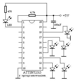

  • #23 7228019
    shoter09
    lepszego nie zrobię bo nie umiem :P
  • #24 7228305
    sp3ots
    Witam !
    Nie mogę patrzeć jak się męczysz !
    Powodzenia życzę. Stefan GG6293398

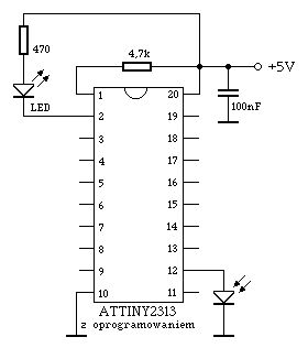

  • #26 7229089
    jezjacek
    schoter09; Na moje to na twoim schemacie diody są spolaryzowane zaporowo. Jeśli to nie są fotodiody a fotorezystory to kierunek ich podłączenia nie ma znaczenia. Oznacz jeszcze wyjścia numerami portów.
    sp3ots; w 2313 trzeba zasilać reset przez opornik 4k7?
  • #27 7229127
    landy13
    jezjacek napisał:
    2313 trzeba zasilać przez opornik 4k7?
    Może i nie trzeba, ale reset wypada.
  • #28 7229150
    shoter09
    a reset podłączyć do vcc albo do masy ?
  • #29 7229154
    jezjacek
    Ja bym reset pozostawił nie podłączony.
  • #30 7229158
    landy13
    Tak jak Ci sp3ots narysował, przez opornik do VCC.
