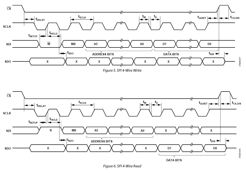

    _yogurt_
    No z datasheeta czasówka wygląda tak:
    [AVR][C] Atmega8 + SPI ADXL345 = problemy z komunikacją
    Nie mam pojęcia o DummyByte, ale na czasówkach tego nie widać ;(
    Ale sprawdzę, może pomoże ;)
