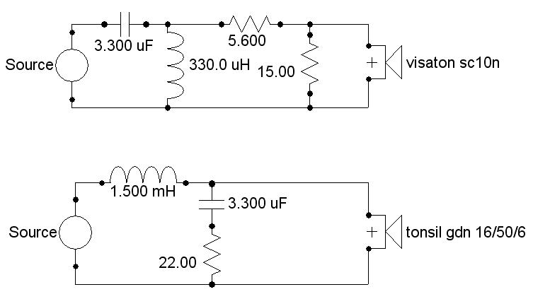

    Mam coś takiego w obudowie ok 20 litrów bassreflex. Po długiej walce ze zwrotnicą, spowodowanej tym, że wcześniej na górze było sc10 visatona, a nie chciałem zwrotnicy robić od nowa, a ograniczyć się do małych zmian - pojemności i rezystancje. W końcu udało mi się osiągnąć zadowalający efekt - do czasu. Do czasu, aż nie wybrałem się ze swoimi klockami na odsłuch do szwagra. Jego Metasy 700 uświadomiły mnie jak słabe są moje kolumny, a on przy okazji dowiedział się, że musi zmienić wzmacniacz. Wracając do moich kolumn - basy są dla mnie wystarczające, wysokie nie najlepsze, ale od visatona i tak sporo lepsze, ale największy bajzel jest na średnicy. Nie mam już siły walczyć ze zwrotą, więc ze względu na to, że dx25 jest dość popularny to postanowiłem poszukać zamiennika dla GDN-a. Właśnie jaki średnio-niskotonowy?
    Warunek, że musi być sprawdzona zwrotnica i dobrze jakby miał kosz 200mm. Bassreflex sobie dostroję. Oczywiście Metasów z tego nie zrobię, ale chciałbym osiągnąć przyzwoity poziom.
    Co polecacie?

    Do głowy mi przychodzą projekty z GDN'em 15/40/5, SDS 164, ale zwrotnica niepewna, szkoda że nie kupiłeś vify XT25TG... Jest trochę więcej konstrukcji opartych na tym głośniku. Hm, z tym że 15/40/5 ma wymiar zewnętrzny kosza 155 mm, więc chyba odpadnie. Nie pamiętam jak to się miało w projektach akustyka z tą Vifą...
    www.akustyk.com.pl
    Może coś tam dorwiesz, lecz projekt zwrotnicy dostaniesz od nich dopiero wtedy, jak zamówisz komplet głośników, albo poszukasz na sieci kogoś, kto łaskawie Ci udostępni. Jak na tą chwilę nie mam pomysłów na 100% dobry głośnik do tej vify. Szkoda że masz duży otwór po tym 16/50/6, ale z drugiej strony nie jest to zły głośnik przecież, sc10n też nie jest najgorszy...
    Robiłeś pod niego zwrotnicę według tego schematu?

    Może skuszę się na dołożenie płyty do frontu, więc mógłby być mniejszy kosz. Choć wolałbym 200mm, bo taką mam szerokość kolumn. Ale brak podfrezowania pod dx'em trochę mi przeszkadza - nie robiłem bo przy SC10 to nie przeszkadzało. Jutro będę na volumenie to kupię trochę kondensatorków i pobawię się z trzecim stopniem na górnoprzepustowym.
    To z akustyka, to bym chętnie przesłuchał, bo może się okazać, że nie ma większej różnicy skoro ten GDN taki nie najgorszy.
    W SW się bawiłem, ale czym bardziej liniowo wychodziło tym gorzej grało. Ostatecznie mędram tak, że stawiam kolumny obok siebie ustawiam mono na wzmacniaczu i przełączam system A i B. Oczywiście jedna kolumna jest po modyfikacji.
    SC10 grało u mnie wg zwrotnicy Pawła S. ale potem zmodyfikowałem tak jak ma Tomq. Zaznaczam, że ta oryginalna zwrotnica jest lepiej zgrana z dx'm niż z sc10 - oczywiście po zmianie l-pada.

    te zwrotnice byly robione na odleglosc wiec idealne nie sa...
    no i osobiscie bym dal mniejsza cewke na GDNa - 0,5-1mH zeby ladniej zagral na srednicy...
    no ale wtedy kosztem wyeksponowania basu

    Ja czegoś tu nie rozumiem, teraz piszesz, że oryginalna zwrotnica jest lepiej zgrana z dxem niż z sc10n, a wcześniej pisałeś że z sc10n było lepiej zgrane, tylko że dx ma ładniejszą barwę.
    A próbowałeś skopiować jakieś filtrowanie dxa z innej zwrotnicy a na słuch dobrać do GDNa?
    Co do mniejszej cewki, faktycznie z 1,2mH lepiej gra na średnich tonach, ale to już kwestia gusty... Mi wystarczyły te lekko wycofane i wróciłem do 1,5 mH.
    jpserwis Cewki masz oczywiście powietrzne? Jeżeli nie to spróbuj takie zastosować, może w Twoim odczuciu średnie tony się poprawią (c. ferrytowe zawsze wnoszą jakieś zniekształcenia).
    Jak nie to pozostaje JIG...

    Nie pisałem, że z sc10 było lepiej zgrane, tylko że taką zwrotnice miałem i żeźbiłem z tego co miałem. Teraz mam na 1.5mH, bo dx puściłem niżej - on w przeciwieństwie do sc10 może. Cewkę do GDN mam na rdzeniu, bo trochę poczytałem, że rdzeniowe są stosowane w droższych konstrukcjach. Generalnie ci co uważają, że ten GDN jest słaby w basie pewnie mają powietrzne. Oczywiście mógłbym dać powietrzną, ale by mieć tą samą rezystancję to cewka musiała by być droższa od głośnika. Teraz mam 1.2mm na rdzeniu.
    To czy jest 1.2mH czy 1.5mH do basu nic nie ma, bo przy tych indukcyjnościach tłumienie filtru na basie składa się w 99% z rezystancji.
    Oczywiście jak wycofasz średnice i stłumisz bardziej kopułkę to bas się relatywnie podniesie, ale nie tędy droga.
    JIG-a mam, ale SW mi wiele nie pomógł, ze względu na to że nie uwzględnia fazy i symulacje wychodziły bez sensu. Ale dużo pomogła mi ARTA software i polecam.
    Filtr dx chyba skopiuję z akustyka.
