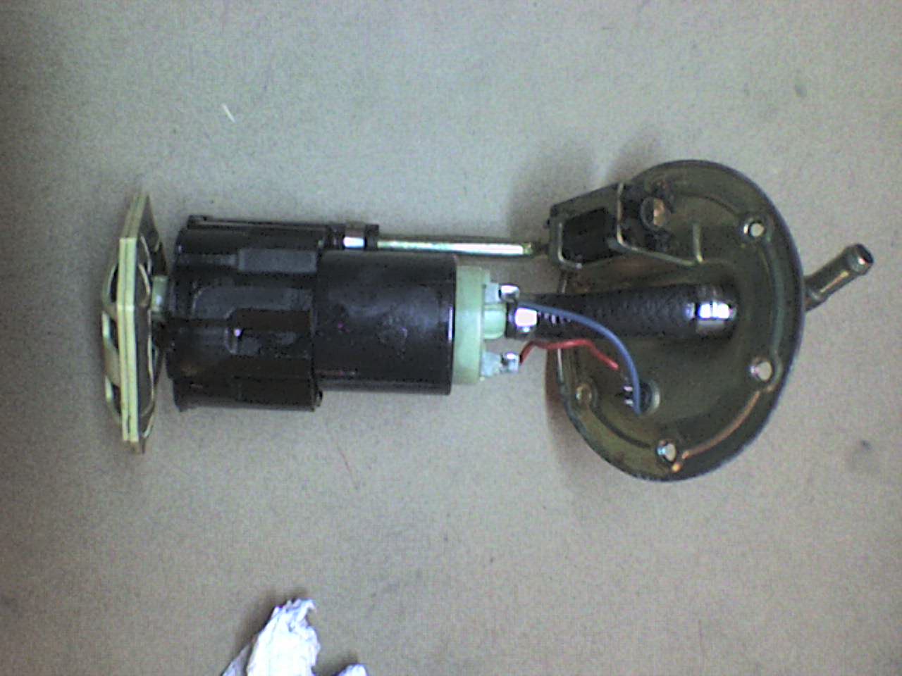

    Jan Kownacki
    Chciałbym dodać do poprzedniej wypowiedzi kolegi Melon197, że dostęp do pompy (i do wtyczki z kablami zasilającymi) znajduje sie pod tylną kanapą. W tapicerce jest wycięcie, więc nie trzeba jej zdejmować. Wypowiedź sugeruje, że dostęp jest od spodu samochodu (przynajmniej tak zrozumiałem). W silniku 1.4 z tego samego rocznika co kolegi Kupsztyk91, pompa włącza się zaraz po włączeniu zapłonu. Jeśli silnik nie zostanie uruchomiony to się oczywiście wyłącza. Podejrzewam więc, że nie trzeba za każdym razem kręcić rozrusznikiem ale dobrze mieć do pomocy druga osobę, tóra będzie przekręcać kluczyk w momencie gdy będziemy już mieli podłączony woltomierz lub lampkę kontrolną do zacisków pompy. Sami możemy nie zdążyć bo pompa włącza się tylko na parę sekund. Załączam zdjęcie mompy z mojej Astry. Wymiana nie jest trudna ale wymaga trochę wprawy i staranności bo wszystko musi byś szczelne po naprawie.
    To jest link do obiecanego wyżej zdjęcia. Mam nadzieję, że działa bo nie mam jeszcze doświadczenia w zamieszczaniu zdjęć. https://obrazki.elektroda.pl/2_1256462884.jpg

    ziempiotr
    Dostęp do pompy od spodu to jest kombi :) niema rewizji pod siedzeniem

    Jan Kownacki
    Sory, umknęło mi, że to kombik. Ja mam wersję hatchback więc nie miałem problemu z dostępem.
