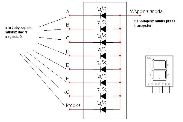

    Jak podłączyć do uC wyświetlacz led ze wspólną anodą? Z tego co wiem to musiałbym z portu wysyłać minus a przecież normalnie wysyłany jest plus.
    Z góry dzięki za odpowiedzi

    Z portu możesz wysłać i plus i minus bo AVR ma inna budowę jak układy z grupy 51 . Musisz jedynie w nocie katalogowej sprawdzić jaki jest maksymalny prąd obciążenia dla pojedyńczej końcówki i sumaryczny dla całego układu . w przypadku anody należy dodać tranzystor w układzie sterowania.

    Anode podłącz najlepiej poprzez tranzystor do minusa a katody z wyświetlacza poprzez rezystor do portu i wtedy z portu dajesz stan wysoki czyli plus

    Czyli jeżeli chcę zapalić jakiś segment to wysyłam 0 a jak zgasić to 1?

    [atmega8] Podłączenie wyświetlacza led ze wspólną anodą
    troche na szybko

    Czemu napisałeś że do anody należy podłączyć minus skoro na wkrętaku pisze że ma być plus?
  • #16 7172066
    simpson777
    a sory pomyliłem się

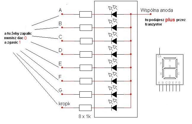

  • #17 7172078
    lukasz1235
    Więc jeżeli na anodę dam plus i na katodę też to dioda raczej się nie zaświeci
    #18 7172092
    simpson777
    nie no na katode dajesz wtedy 0 i powinno grać

    sp3ots
    Witam !
    Poprawiłem schemat:
    Dodałem rezystory aby procesor i wyświetlacz nie zagotował się.
    W ostatnim czasie podłączałem do ATtiny2313 pięć wyświetlaczy LED
    (multipleksowanie) i nie używałem tranzystorów kluczujących.
    Procesor zimny.
    Pozdrawiam. Stefan GG6293398

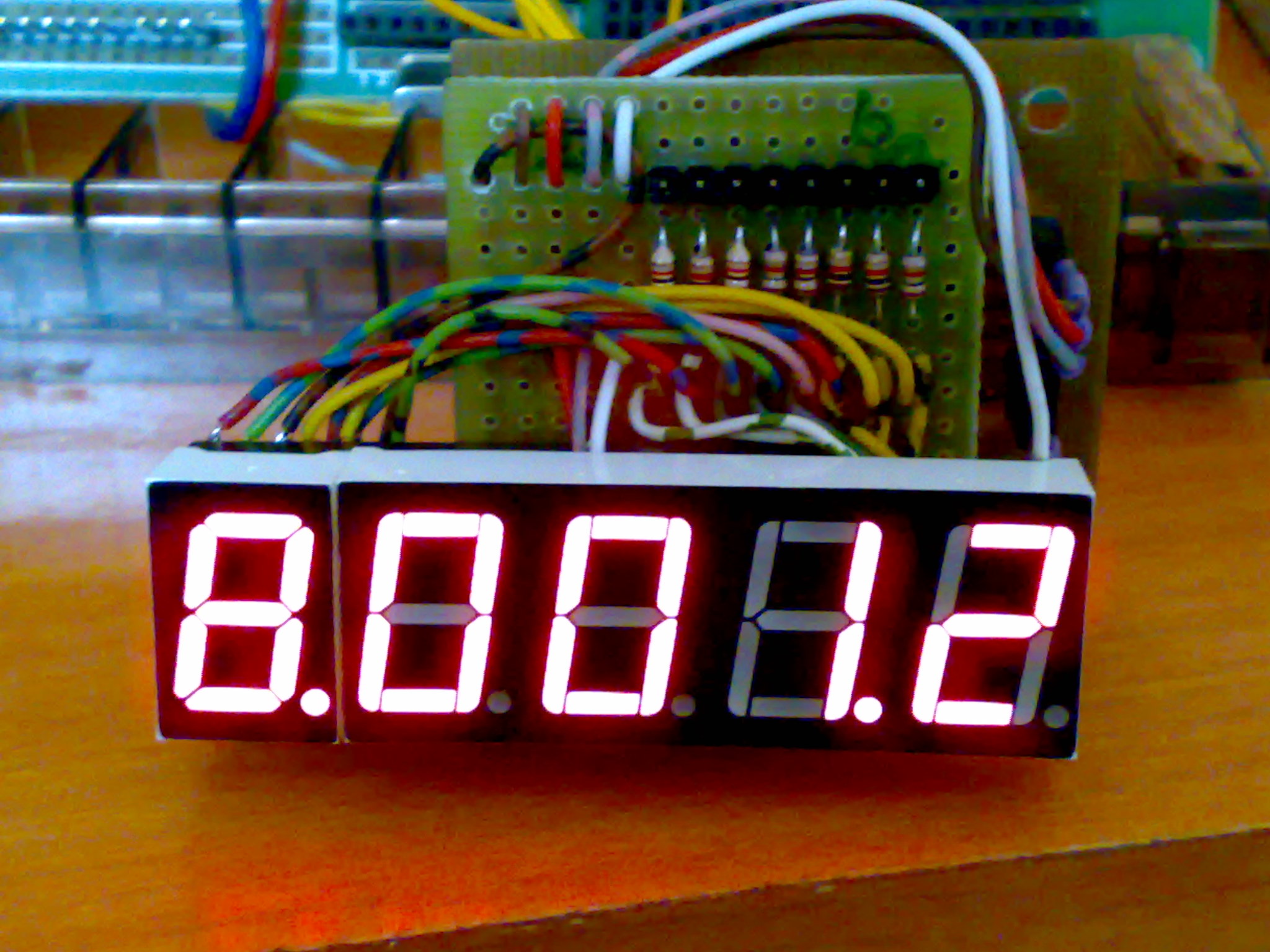

    #24 7172502
    sp3ots
    Lukasz1235 ma rację, zero zapala Led a jedynka gasi led w tym wypadku.
    Dodaję foto 5x wyświetlacz ze wspólną anodą , bez sterowania kluczami tranzystorowymi.
    Pozdrawiam. Stefan
