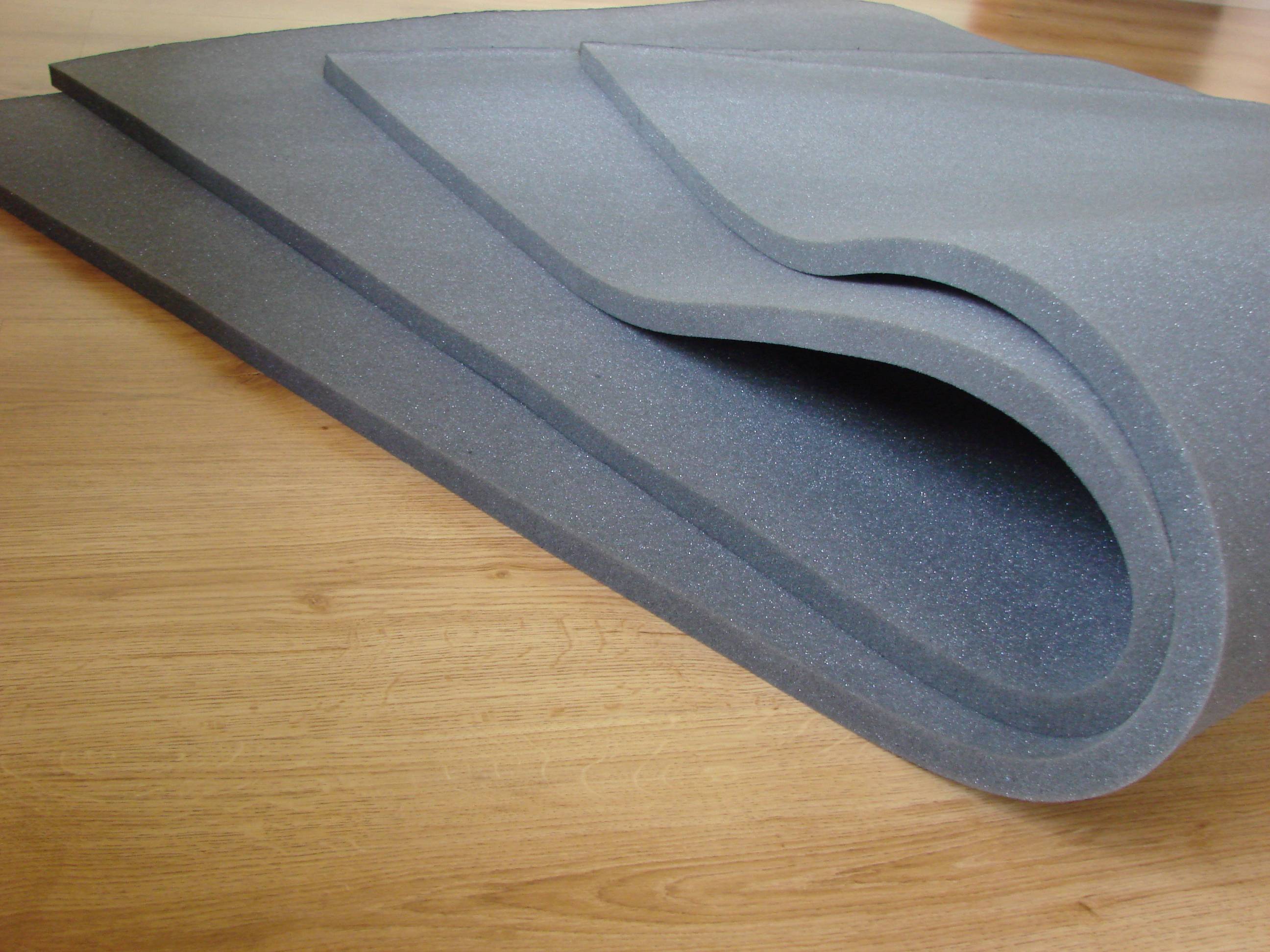

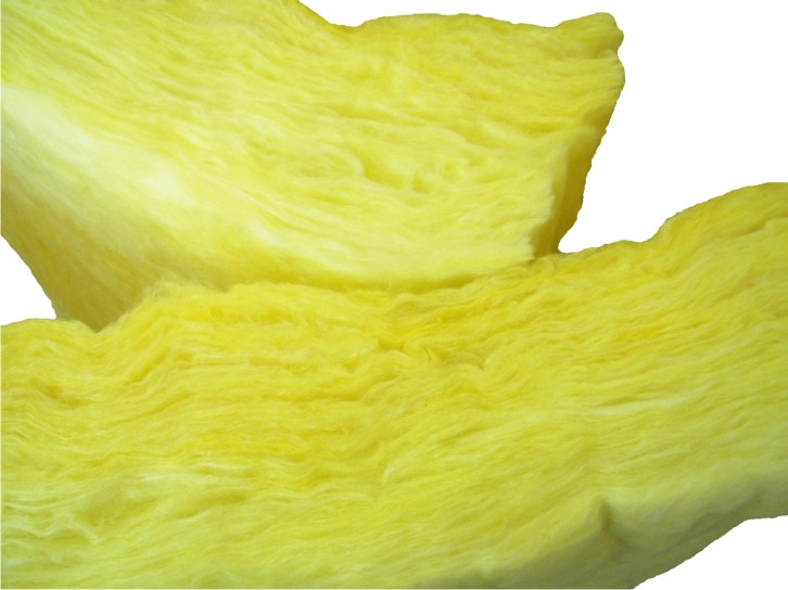

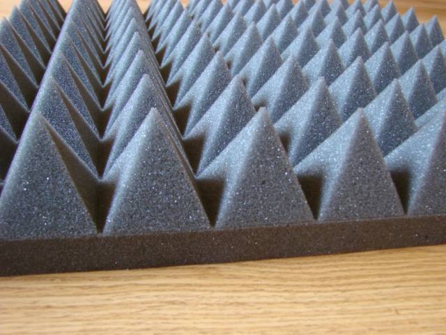

    no ja porównywałem z innymi moimi altusami tylko że te które dudnią sa na innych kolumnach nie na ziemi. i okazało się że nie ma w środku wygłuszenia. Więc to pewnie tego wina. jakie polecasz wygłuszenie w tym linku co dałeś pisze żeby dać watolinę ale niestety nie mam dostępu do watoliny. Więc mam pytanie co lepiej dać piramidki czy piankę? tutaj zdjęcia poszczególnych wytłumień:

    Spróbuj wełne mineralną o grubości 5cm. Na pewno lepiej wytłumi dudnienie niż watolina, czy te "piramidki" i jest tania.

    SzokalML wracając do tematu to co zastosować do wytłumienia. Chodzi mi o w miarę tani materiał wygłuszeniowy bo mam aż 7 kolumn do wygłuszenia.

    W altusach była wata szklana, taka starsza uboga krewna ;) wełny mineralnej.

    Ewentualnie gąbka jeśli masz tanie źródło np. ze starego materaca :) bo zakup wyjdzie podobnie, jednak ona jest gorszym materiałem. Może ona ponadto ulec utlenieniu po latach.
    Wszystko do nabycia w sklepach tapicerskich, jeśli nie chcesz zamawiać ze sklepów z wyspecjalizowanymi artykułami do kolumn.
