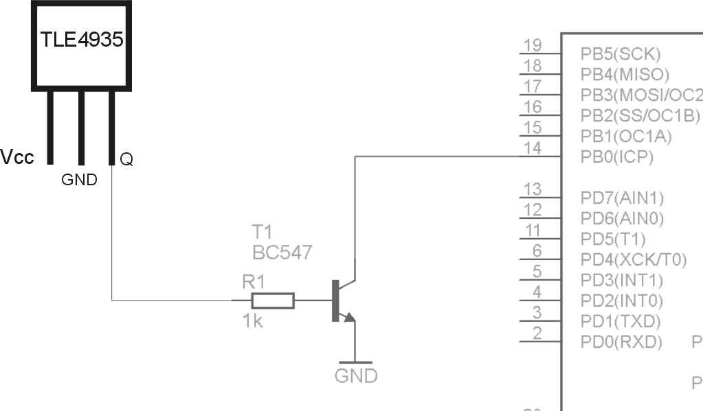

    bestmlody
    Dokładnie tak - takich prądów jak bierze grzałka przez płytkę, ani przez te małe przekaźniczki nie przepuszcze. Dlatego napisałem, że załączę nimi jakieś większe styczniki.
    Boje się trochę ceny takich halotronów jak polecasz. Na aukcjach są takie po 3zł, więc chyba kupie i pokombinuje z nimi, zobaczę co wykrywają.
    Taki halotron zasilę napięciem 5V i na wyjściu też dostane 5V. Jak teraz przejść na pin ATmegi?
    Zobaczcie. Można w ten sposób przejść na pin atmegi? Zadziała?
    Atmega ma sprawdzać obciążenie - jak to zrobić?
    Oprócz tego będą podłączone rezystor i kondensatory które sa w datasheet'cie tego halotronu.

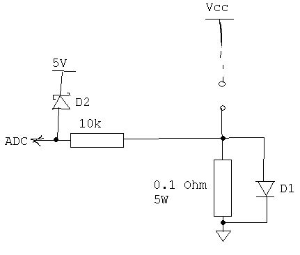

    OldSkull
    Chodziło mi o coś takiego:
    D1 zabezpiecza rezystor 0.1Ohm przed tym aby nie popłynął nim za duży prąd, przekraczający 6A będzie płynął diodą, dlatego musi ona być wystarczająco mocna aby przyjąć go. Jeśli ma działać na mniejsze prądy, to nie jest potrzebna.
    D2 zabezpiecza ADC przed zbyt dużym napięciem.
    Pomiar robisz na ADC i sobie ustalasz próg, pamiętając o dokładności. Jeśli maja płynąć duże prądy, możesz (przy Vref = 5V) przyjąć próg 5 (czyli ok. 250mA), jeśli interesują cię bardzo małe prądy, to rezytor może mieć 1 Ohm i odpowiednio dobrać próg (np. na 25 mA). Do 400W Rezystor mógłby nawet składać się z kawałka drutu - 33A odłożą wystarczające napięcie, aby móc je zmierzyć. Wszystko zależy od tego, jaki minimalny prąd Cię interesuje, i jaki jest maksymalny. Kombinuj.
  • #17 7175647
    bestmlody
    Grzałka będzie miała 2 stany, załączona i wyłączona :) musze wiedzieć tylko czy prąd jest (pewnie około 40A dla 400W) czy nie płynie w ogóle.
    Programowo sobie poradzę, bo wystarczy odczytywać tylko jeden bit, więc tu nie ma mowy o żadnej dokładności, nie chce znać wartości.
    Jeśli miałbym dać kawałek drutu, to po co w ogóle coś dawać?? Dioda też by była nie potrzebna.
