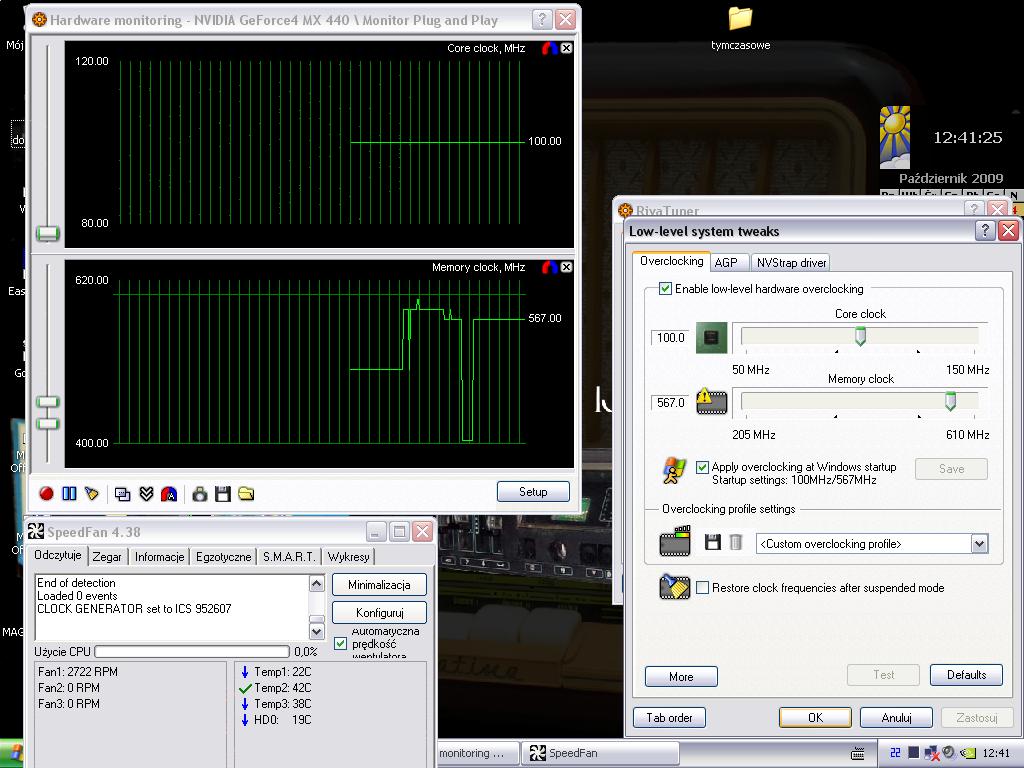

    Wczoraj i dzisiaj będąc na działce bawiłem się swoją grafiką - GF4 MX440.
    OC wykonywałem programem RivaTuner w najnowszej wersji.
    Nie robiłem żadnych modyfikacji w karcie oprócz zamontowania chłodzenia wiatrakiem 4x4.
    I tu pojawia się problem.
    Memory Clock-a podkręciłem do 602MHz (z 333MHz) i komp dostał krytycznego ataku - efektem czego była możliwość odpalenia kompa tylko w trybie awaryjnym i usunięcie RivaTuner-a.
    Niestety każde ustawienie jakiego się podjąłem, a dotyczyło Core Clock-a dawało zerowy rezultat - maksymalna wartość jaką ustawiłem i nie bałem się o kartę to 140MHz ze 100MHz. PO kliknięciu Test pokazywał się standardowo pasek postępu po czym mogłem kliknąć zastosuj i wartość wracała do 100MHz.
    Czego to może być przyczyną ?
    Proszę nie pisać postów "Zostaw tą kartę, wymień na inną" - nie zostawię, bo nie opłaca mi się kupować lepszej do warsztatu, a OC traktuję tutaj czysto edukacyjnie.
    Przy okazji: Szukałem po forum i nie forum możliwości większego podkręcenia tej grafiki i niestety wszystko na co się natknąłem to radziecka strona z niemożliwym tekstem do odczytania.
    Mogę prosić o jakiś konkretny v-mod, ew. inną "sztuczkę" poprawiającą wydajność ?

    wiceq
    michal-prezes1 napisał:
    Z testów co zrobiłem zysk wydajności to zaledwie 9 %.
    Nie zgodze sie. Tak jak juz pisalem.
    podstawowe parametry to:
    64mb , Core Clock 100MHz, Memory Clock 333MHz
    mnie sie udalo podkrecic:
    pamiec nieznana, Core Clock ma blokade wiec zostalo 100MHz, Memory Clock 602MHz
    przy 602MHz komp powiesil sie i musialem go zresetowac co dalo jako rezultat bluescreena z przenoszeniem ramu na twardziela.
    Jako potwierdzenie tego zalaczam screeny (robilem co jakis czas i w koncu do 602 nie dalem rady zrobic bo odpalilem gre i poszlo wszystko ...).
    Testowalem na grze pt. The Settlers II 10-lecie, ktore wymaga minimum 128mb karte (dalo rade pojechac na 100% detali oprocz shaderow ktorych MX nie jest w stanie obsluzyc).
    Tak wiec prosze kolege o nie mowienie, ze podkrecanie tej karty nie ma sensu.

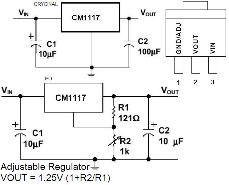

    wiceq
    Znalazlem w koncu jaki to jest stabilizator i datasheeta do niego. wszystko bylo w srodku. Zalaczam krotki schemat.
    GF4 MX440 Nie można podkręcić Core Clock-a
