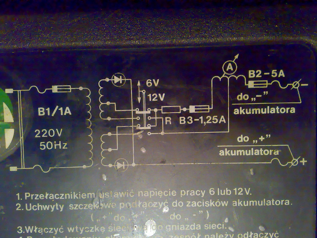

    Trochę odkopię temat, autor pewnie już jakos poradził sobie z problemem, ale topic jest dobrze wypozycjonowany w google więc wrzucam dla innych potrzebujących. Schemat z tylnej obudowy prostownika:
