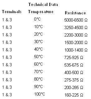

    W załączniku dodałem tabelę wartości dla czujnika temp.

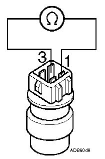

  • #10 7194919
    kucia17
    Ja ma czuj na 3 pinach.

    Problemy powróciły , po sprawdzeniu okazało sie ,ze czujnik temperatury ( w passacie są 2 obok siebie z przodu silnika czarny i nieb chodzi o niebieski) jest walnięty rezystancja powinna wynosić ok 300 omów (dla zainteresowanych). Dziś wymienie czujnik i napiszę czy na 100% jest to powodem problemów.
