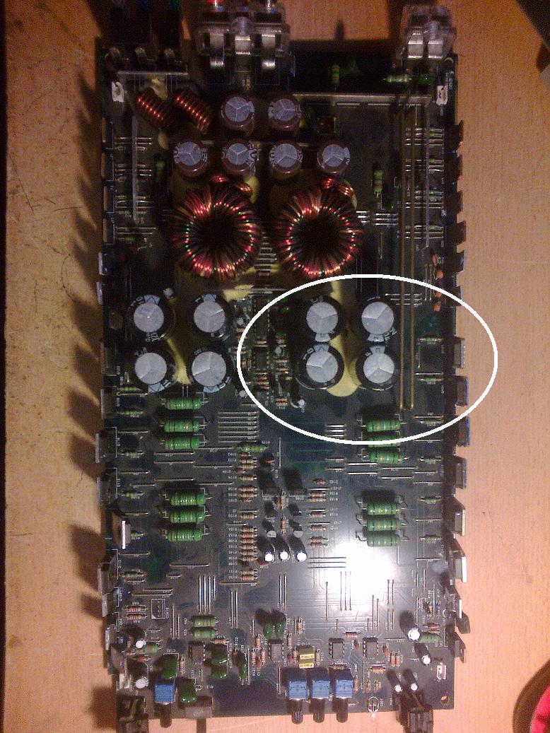

  • #4 11617421
    Special_K
    Uczeń
    Posty: 103
    Witam. Wymieniłem końcowe tranzystory oraz wszystkie w przetwornicy (irfz44), diody również są sprawne. Kiedy podaje zasilanie świeci czerwone po 3 sek zaczyna migać i załącza się zielona, lecz po następnych 5 sekundach prąd wzrasta niesamowicie a wszystkie irfz44 są już bardzo ciepłe. Czego to może być wina? kiedy włączyłem później drugi raz to gdzieś w okolicach gdzie zaznaczyłem pojawiło się trochę dymu (lecz też dopiero po chwili tak jak za pierwszym razem kiedy prąd wzrósł) i natychmiast wyłączyłem. Magnat Phantom monoblock zabezpieczenie protect cały czas
