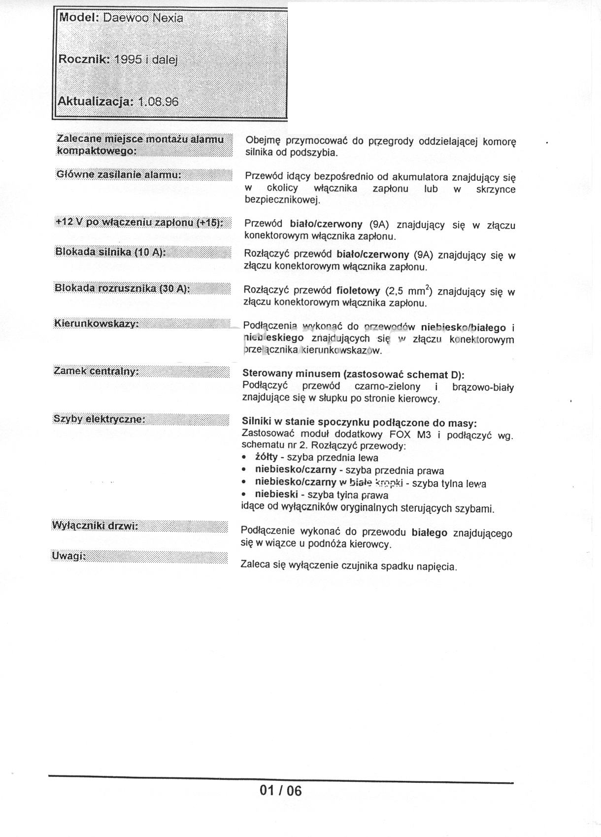

Zamontowałem sobie centralny + alarm do w/w auta. Wszystko podłączyłem i działa
prawidłowo. Mam tylko problem z podłączeniem ostrzegania kierunkowskazami. Mam
do tego wyprowadzone dwa brązowe kabelki, ale nie wiem gdzie je wpiąć w
instalację. Chciałem w kabelki które idą od włącznika przy kierownicy. Może ktoś wie
jakie kolory są odpowiedzialne na włączanie kierunków.
