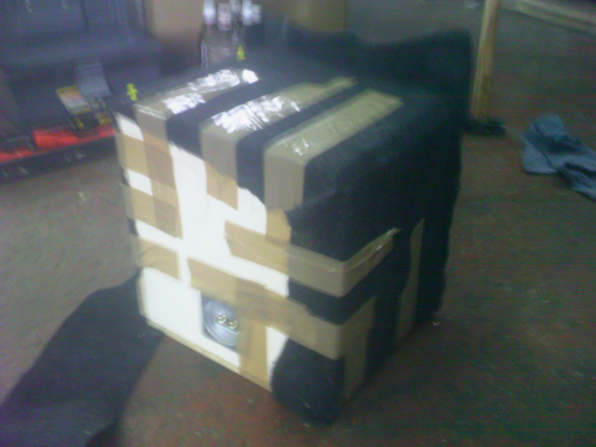

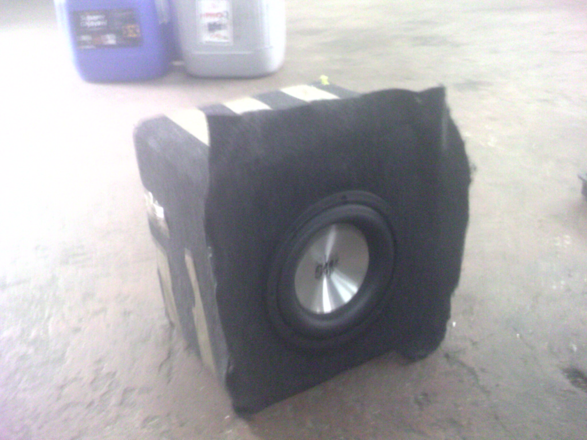

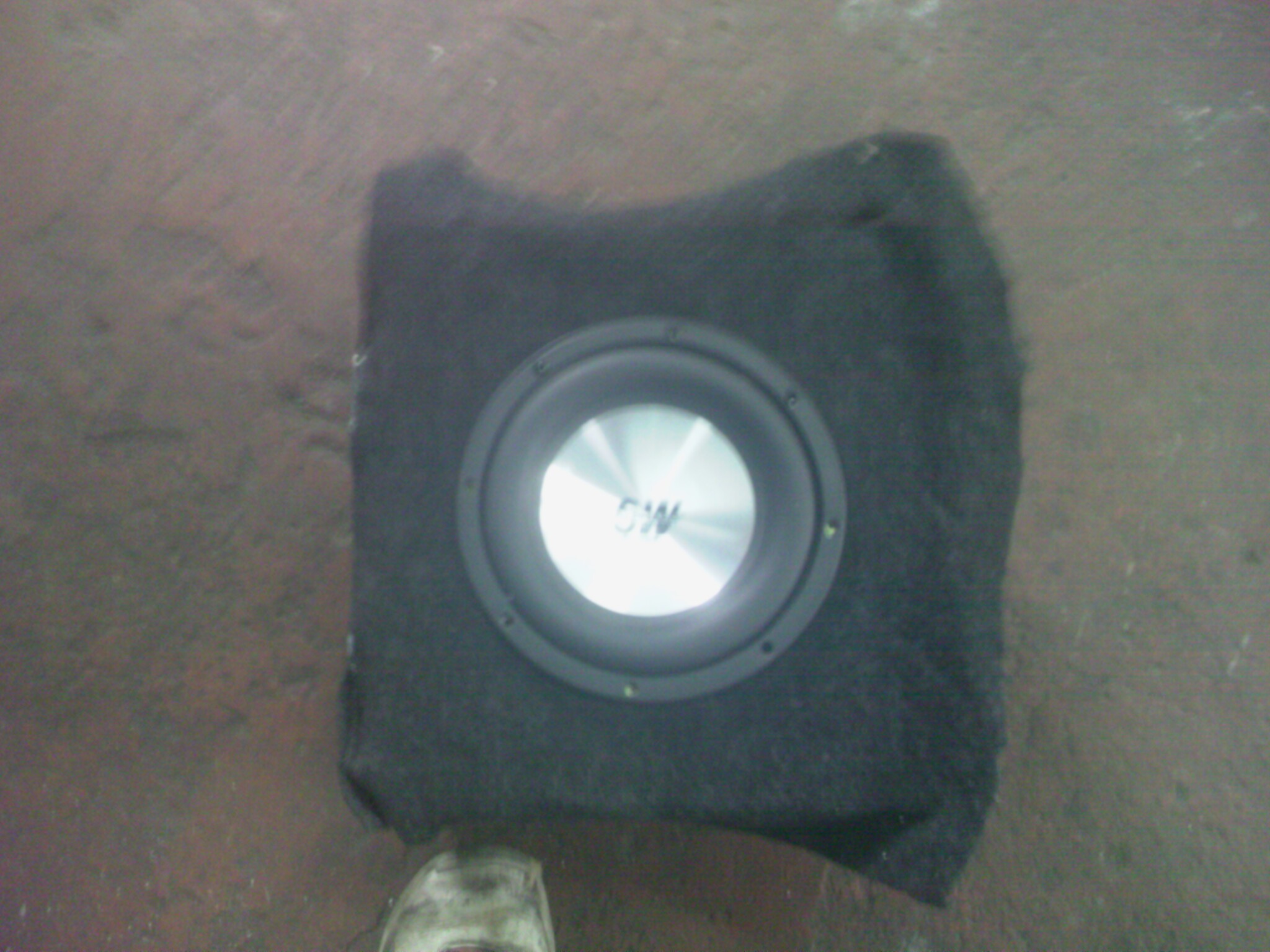

postanowiłem zbudować skrzynię pod w/w głośnik z dwóch względów. Mianowicie mój sub wysiadł ;/ i udało mi sie wyrwać tego alpharda za 69zł i to że szukałem na internecie budowy suba z 803P i nie bardzo znalazłem.
Budowę zacząłem od budowy skrzyni z płyty wiórowej grubości 12mm (wymiary skrzyni-300mm x 300mm x 260mm) i po wielu PW do kolegów z forum padło na Closed.
Koszty:
-głośnik 69zł; (chociaż jakbym miał zapłacić za niego cenę sklepową to mój wybór padłby NA PEWNO na inny głośnik)
-płyta wiórowa-22zł
-spax'y - 1,3zł
-materiał obiciowy - 10zł
Obrazki są jeszcze z czasu gdy nie upłyną czas wyschnięcia kleju do drewna, za 2 dni poprawki obicia i montaż w bagażniku.
Po pierwszych próbach gra na swoją jakość dość dobrze i na moje potrzeby wystarcza.
Dodam jeszcze że suba napędza wzmacniacz Kenwooda w mostku 160W RMS.
