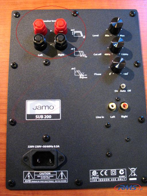

    Witam. Posiadam troche wiekowy już amplituner Philips LX710 do ktorego chce podłączyć nowe głośniki i w związku z tym mam pytanie czy da się w miejsce subwoofera pasywnego (taki był w zestawie KD) podłączyć sub aktywny Jamo 200 oraz czy bedzie problem jeśli amplituner jest 4 omowy, a głośniki /Jamo s416, ktore chce kupic/ mają 6 om? Dzieki za wszelka pomoc.

    Co do problemu z 6ohm to jest taki ze nie wykorzystasz pełnej mocy wzmacniacza a jedynie jej ok. 2\3. a sub aktywny podłączasz normalnie do 12V masa i jakiś rozgałęźnik czincz.

    Czyli że bedzie grało ciszej? A z tym rozgalęznikiem to ma byc tak ze podłączam suba w amlitunerze to tego smego gniazda co pasywnego ... i i i dalej w subie aktywnym "normalnie" do gniazda -line , R lub L- czy pod te drugie wejscie? Generalnie niby to proste ale calkiem sie zamotałem.

    hmm, nie widze takowych wejsc ale moze najlepiej bedzie jak dolacze fotke z wejsciamy jakie w subie są

    Czyli do tego LEFT mam podlaczyć kabel z gniazda od suba pasywnego? Tak na wszelki wypadek, bo moze to cos da napisze jeszcze jakie mam jeszcze wyjscia OUT w amlitunerze, a wiec poza gniazdmi zaciskowymi do kolumn, ma wyjscie DIGITAL OUT oraz cincze AUDIO OUT L i P, reszta łączy to już "IN"
