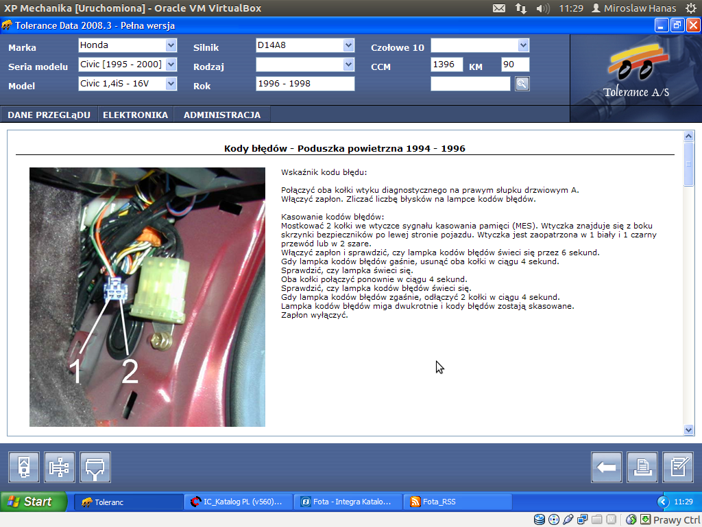

  • #9 11190393
    tomtolo
    chciałbym odświeżyć temat...
    Honda civic - airbag
    O które gniazdo (MES) chodzi?
    Próbowałem z nr 1, ale po zwarciu styków i włączeniu zapłonu, kontrolka SRS nie gasła po 6s (wg instrukcji).
  • #12 11203366
    tomtolo
    Jeszcze nie sprawdzałem... ale dam znać jakie będą efekty.
  • #13 11229591
    tomtolo
    Udało się. Było to gniazdo z nr 1 (zdjęcie z mojego postu powyżej). Wcześniej widocznie niedokładnie mostkowałem. Dzięki!
