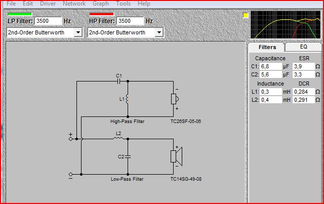

    Tak na szybko w minutę zrobiłem zwrotnicę, przy której powinno to w miarę przyzwoicie zagrać. Od czegoś musisz zacząć, ale żeby nie było byle jak ;)
    Vifa-dobór obudowy i zwrotnicy , sub na Peerless hds 8cali..

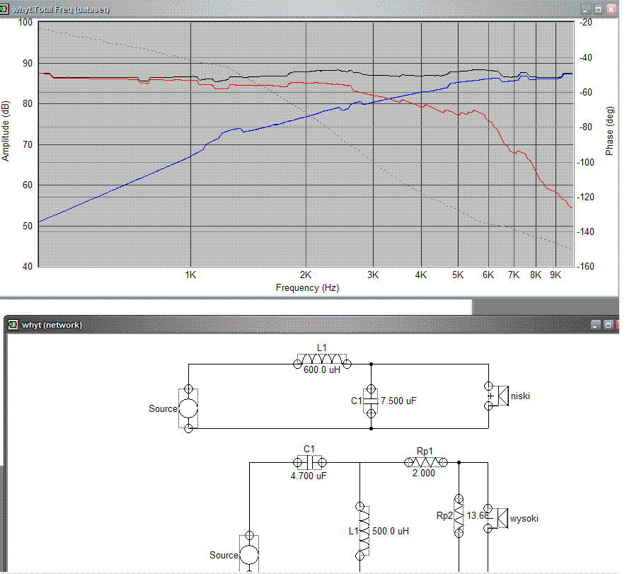

    Tomq
    Wrzucę charakterystyki do SpeakerWorkshop i zobaczę co z tego wyjdzie.
    EDIT: Mnie wyszło takie coś:
    Taka symulacja na sucho... Cewka 0,4 i kondensator 6,8 powodowały znaczne podbicie środkowej części pasma (prawdopodobnie wokal wybijałby się na pierwszy plan, brakowałoby wysokich i basu). Zmieniłem te i innej elementy, ale i tak nie jest idealnie w okolicach 2,5 khz i 5,5 khz, myślę, że jakby pokombinować z innymi filtrami wyglądałoby to ciekawiej, bo tu symulowałem najprostsze II rzędu. Podkreślam, że to tylko teoretyczne wyliczenie, jak się będzie miało do rzeczywistości to nie wiadomo. Tylko i wyłącznie pomiary powiedzą nam co i jak, a żeby było ciekawiej to pomiarów trzeba dokonać w docelowej obudowie, samo wysłanie głośników jeszcze nie pozwoli na zaprojektowanie idealnej zwrotnicy.
    Kondensator 7,5 uF trzeba byłoby składać z 5,1 uF i 1,5 uF, a rezystor 13,6R z 12R i 1,5R, resztę elementów się bez problemu kupi.
