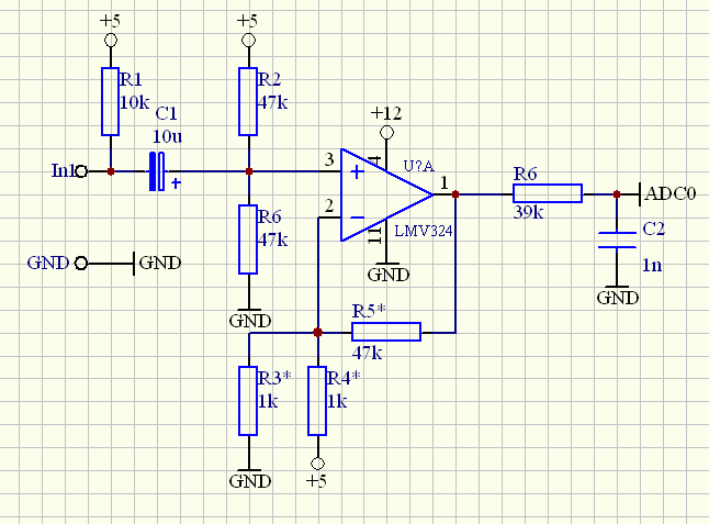

    Chciałbym podłączyć mikrofon do wejścia ADC AVRa. Chciałbym zrealizować to jak najprościej. Nie znam się na analogówce zupełnie, więc najlepiej gdybym mógł zastosować jeden jakiś wzmacniacz + potencjometr do regulacji wzmocnienia. Mam schemat jak użyć wzmacniacz LM358, ale jest tam dość sporo elementów a mi zależy na czymś bardzo prostym.
    Czy ktoś robił coś takiego i może użyczyć kawałek schematu?
  • #3 7181467
    miono
    Dzięki za układ. Jest wystarczająco prosty, jednak te +12 jest nie do przyjęcia. Albo 5V albo 3,3 musi być. Czy można w tej konfiguracji zastosować LMV358?

    dan_mad
    zastosował małą przetwornicę pojemnościową podwyższającą zasilanie.
    Ja w takim przypadku używam ukł.MAX232, masz wtedy nie dość że potrzebne wyższe napięcie to jeszcze dodatkowo ujemne symetryczne :-) co zwiększa pole działania jeśli chodzi o wykorzystanie OpAmp'ów.

    zdebel
    A ja miałbym pytanie do kolegi atoma, w ramach poszerzania moich zasobów wiedzy o analogówce, mógłbyś po krótce opisać jak działa Twój układ wzmacniacza?

    tmf
    Miono: na tej ziemi juz wszystko wymyslono, o czym dobitnie swiadczy google, ktorego karmisz magiczna fraza "avr microphone application note", a poniewaz jestes szczesciarzem juz pierwszy link wskazuje na AVR335, gdzie Atmel chwali sie jak z AVR zrobic soundrecorder. Masz tam wszystkie schematy, a nawet potrzebny kod.
