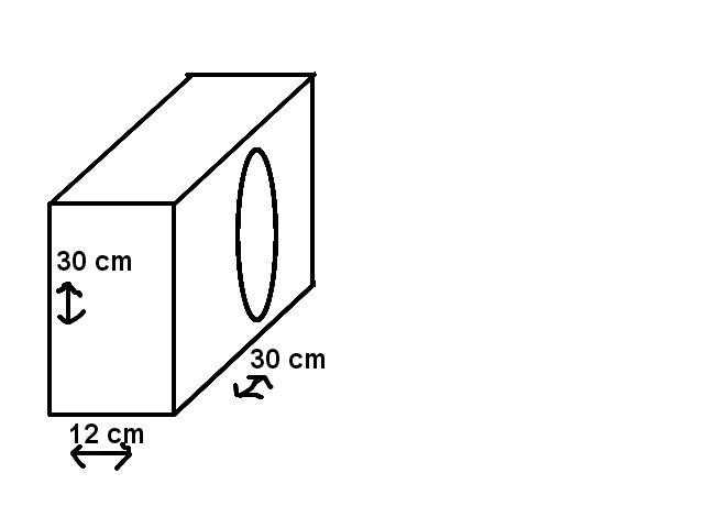

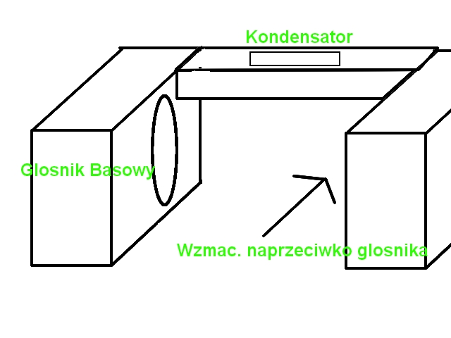

    Witam przedstawiam wam mój projekt zabudowy bagażnika w seicento. Mianowicie chce abyście mi pomogli. Nie wiem czy ta skrzynka będzie wystarczająca aby coś tam zagrało a jak tak to jaki głośnik tam umieścić. Taki kosmos jest ten projekt ponieważ chce mieć dostęp do zapasowego koła. Jeśli mielibyście jakieś inne rozwiązania prosze powiedzcie, Załączam zdjęcia i prosze o pomoc pozdrawiam :D

    Witam, skrzyneczka bardzo mała zaledwie nie całe 6 litrów, jeśli udało by Ci się ją trochę powiększyć np do 8 litrów netto to może JBL GTO 804 i nie będzie on wymagał kondensatora ani też bardzo mocnego wzmacniacza.

    A nie macie jakiegoś fajnego pomysłu na to aby troszkę to powiększyć a zarazem mieć dostęp do koła które jest na środku ??

    Dj MaXimus
    To jest takie coś jak z drugiej strony z tym że nie będzie tam umieszczony głośnik tylko wzmacniacz
    A propo 6 l. Ja licząc ze wzoru na objętość prostopadłoscianu wyliczyłem 10.8 L.
    Może coś źle licze albo nie ten wzór ? V= a * b * h
    a i b to długości podstawy h wysokość
