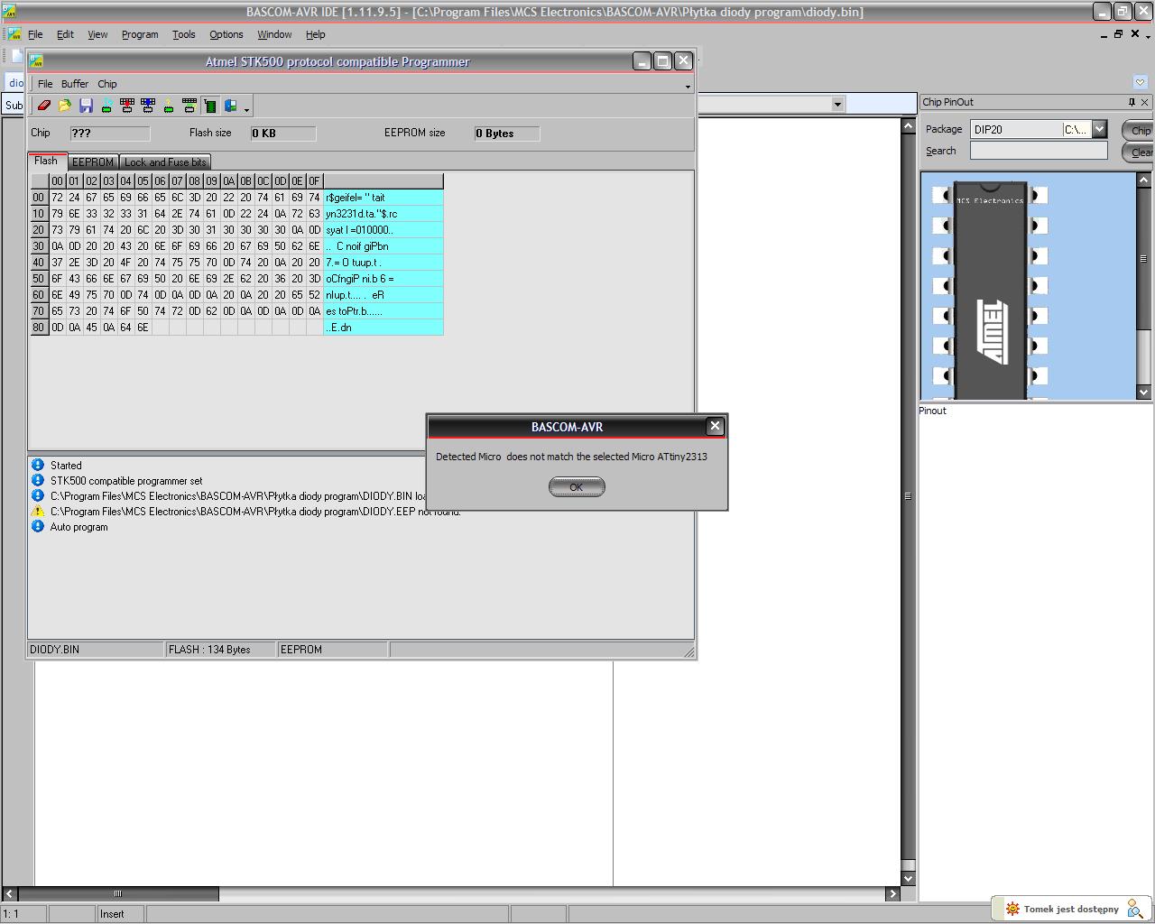

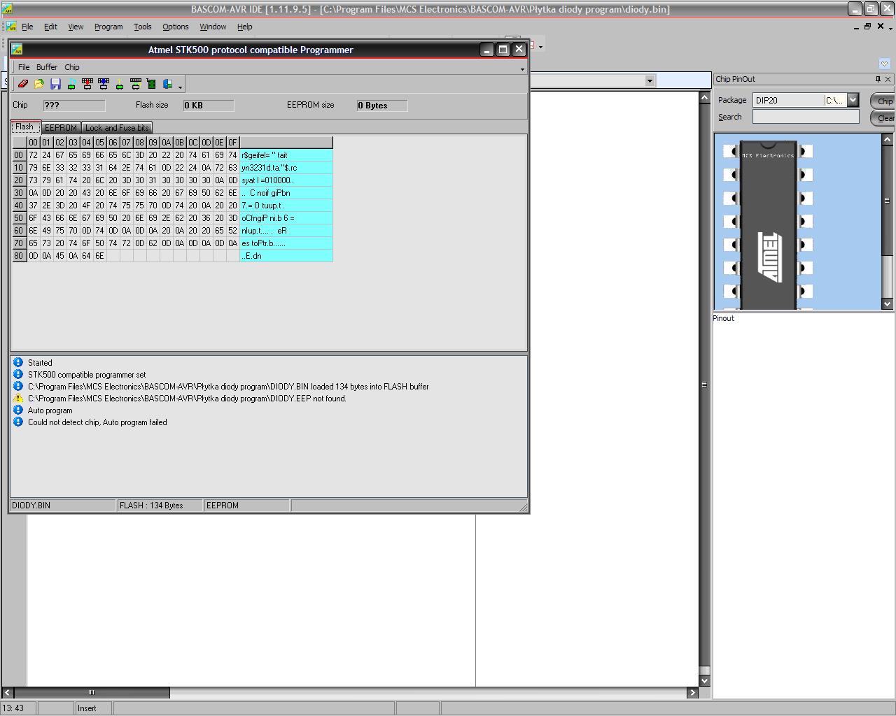

    Trochę mnie nie było, ale wracając do tematu.
    Zrobiłem taką płytkę:
    kwarc i kondensatory pod XTAL1 i XTAL2 attiny2313
    Używam bascom AVR. Jest poprawnie skonfigurowany do STK500 v2.
    Lecz pojawiają mi się błędy w trakcie programowania, nie wiem czym mogą być spowodowane.
    kwarc i kondensatory pod XTAL1 i XTAL2 attiny2313 kwarc i kondensatory pod XTAL1 i XTAL2 attiny2313
    P.S.
    Układ dobrze? Mam jeszcze gniazdo ISP do programatora na pinach do programowania i przez nie się łącze programatorem. Może te błędy są wywołane działaniem układu?
    Mógłby ktoś podesłać dobry schemat, jeśli ten jest zły?
    Ach i jeszcze mógłby mi ktoś wytłumaczyć do czego służy ten reset przy uC?

    Mat_91
    Poziom 25  
    Przecież komunikaty wyraźnie Ci pokazują że wykryty układ to nie attiny2313 (a nawet na drugim screenie widać ze w ogóle go nie może wykryć). Sprawdź połączenia programator-> uC 1000 razy oraz czy nie ma tam zwarć.

  • #28 7234733
    JarekC
    Poziom 32  
    Problemem może być wspólne podłączenia programatora i LEDów.
    Spróbuj odłączyć LEDy od pinów MOSI,MISO,SCK.
    Jeżeli masz rzeczywiście oporniki 100 Ohm przy diodach to są one za małe.
    Próbujesz wymusić prąd rzędu 35mA dla diody. 5V-1.5V(spadek nap. LED) /100Ohm -> 35mA.
    Teraz jeżeli programator nie ma takiej wydajności prądowej to nie będzie stanie
    wymusić stanu "0" dla linii SCK i MOSI.
    Poza tym ATTiny2313 dopuszcza tylko 20mA na pin.
    Zmień rezystory na 560Ohm-1kOhm.
    Jarek
