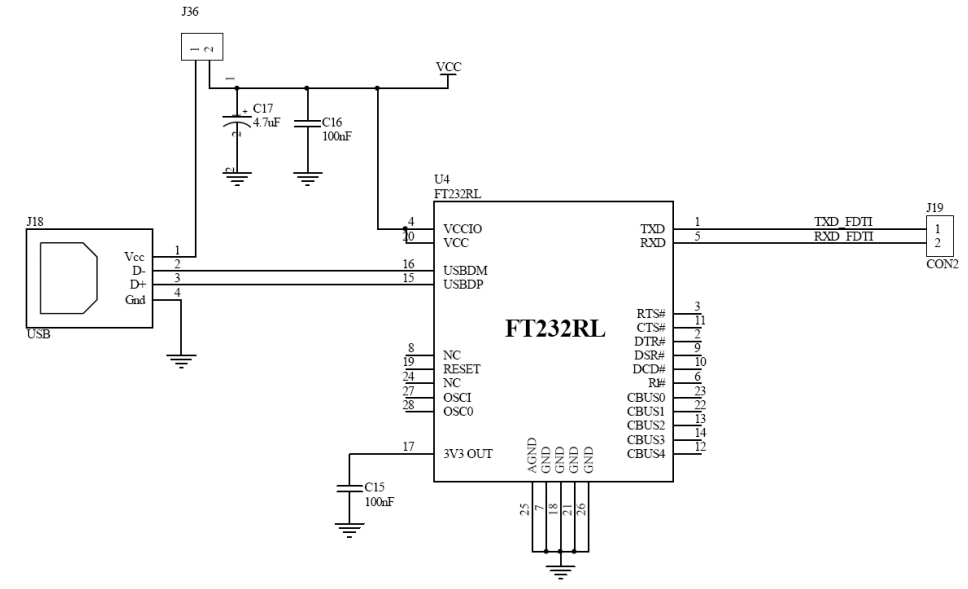

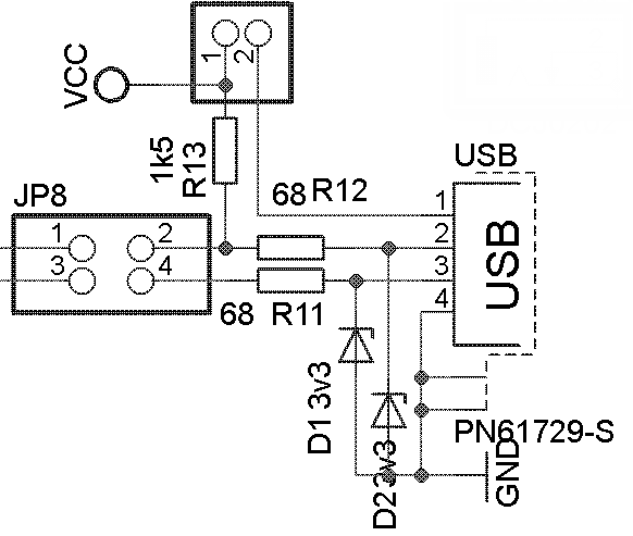

    Robię sobie taki starter kit na Atmedze 32 i chcę dodać do niego gniazdo USB które umożliwiało by komunikację z komputerem.
    I tu nasuwa mi się pytanie:
    Czy ten sposób połączenia gniazda USB:
    Gniazdo USB, czy potrzebny ft232r?
    da mi ten sam efekt co ten sposób podłączenia:
    dodam że drugim ze sposobów ładuję programy do megi(bootloader) w gotowym starter kicie.
    Czy pierwszy sposób zapewnił by mi korzystanie z tego bootloadera?
    (Korzystam z programu MegaLoad i musiałem zainstalować bibliotekę libusb.lib)

    #2 7183844
  • #3 7183854
    ElektroTME
    Czyli pierwszym z połączeń nie dam rady zaemulować portu COM w komputerze, nawet kożystając z biblioteki libusb.lib?
    Ale ten sposób będzie dobry jak sam napiszę procedurę komunikacji po USB?

    Bo o to chodzi, jak już mówiłem robię starter kit na atmedze16/32 dla szkoły, bo w przyszłym roku nauczyciel zamienia 8051 na megę 16 i na moim starter kicie będzie uczył.
    Mam całkiem ciekawy projekt, i chciałem zrobić bootloader po USB, bo wiem jak to pomaga przy pisaniu programów :D
    Korzystam z MegaLoad ze strony http://www.microsyl.com/ lecz komputer musi po podłączeniu kitu przez USB wykryć port com. Niewiem jak pogodzić bootloader z megaLoad'u z kodem emulującym port com :/

    Czyli w sumie najtaniej znaleźć kod na attiny i zrobić z niego przejściówkę usb<->rs232?

    Widzę, że bez owego ft232r się nie obejdzie, a więc użyję go w projekcie.
    Dziękuję za wszelką pomoc :)

    Ze względu na to że oni dopiero zaczynają przygodę z avrkami wstawiłem im tego scalaka ft232rs, nie będą mieli problemu z komunikacją z PC.
    Dodatkowo, może nie w najbliższym czasie, ale niedługo zrobię przejściówkę usb<>rs232 na attiny45.
    To chyba wszystko w tym temacie, ft232rs jest bardzo przydatny, jednakże ma swoją cenę ok 15-17zł
