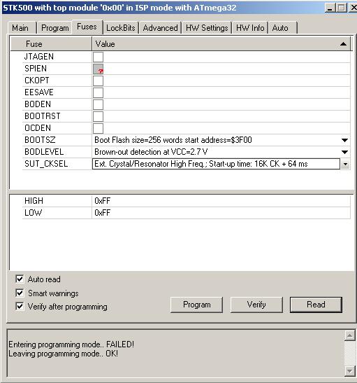

    Cały czas otrzymuje następujący komunikat STK500 bład podczas ustawiania bitów podczas programowania Atmegi32,czy da się go jakoś zlikwidować czy trzeba nowy mikro kontroler kopic, Komunikat wyskakuje mi w AVR-STudio. Bity konfiguracyjne cały czas ustawiaja mi sie na sztywno 0xFF STK500 bład podczas ustawiania bitów. Chciałem ustawic zewnetrzny oscylator kwarcowy. Ale nie wiem dlaczego teraz mam to na sztywno . Czy da sie to jakos odblokowac

    Pragnę zauwazyć, że Ci avr-studio w ogóle się nie połączyło z programatorem/klockiem.

    Wiem bo bity źle ustawiłem i się chyba po blokowało a czy wiesz jak to można odblokowac

    Spróbuj świetny sinaprog, nakładka w Qt na avrdude. Nie wiem na jakie ustawiłeś fusy (takie herbaciane) ale może np. na zew. kwarc, to moglbys podpiać, a jak nie to jakiś generator byś musiał zapodać :)

    mam zewnetrzny 16 mega i dupa zbita nie działa i do kwarcu mam podłaczone dwa kondesatory 22 pF

    Masz żle skonfigurowane stk500 użyj programowania HVPP i wszystko będzie ok. Jeśli stk500 nie rozpoznaje sygnatury układu to nic nie zaprogramuje wyłączyłeś pewnie mozliwość programowania po isp bitem SPIEN , masz ustawioną za dużą szybkość magistrali spi , wyłączyłeś funkcję wyprowadzenia reset , lub wybrałeś zewnętrzny oscylator i nie podajesz sygnału zegarowego . Najszybciej poprawisz wszystko HVPP

    IMHO kolega ma klasyczny problem "źle ustawione fuse bity" przez co z uc nie pogadasz do póki nie przypomnisz sobie jak je ustawiłeś i nie podasz odpowiedniego sygnału taktującego uc. Jeżeli jesteś nie w temacie to sądzę że prościej dla ciebie będzie kupić nowy uc.
