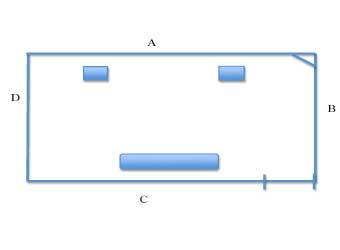

    Zmienilem miejsce zamieszkania, na blok z płyty i akustyka w moim pomieszczeniu jest dramatycznie zła. Planuje zacząć remont mający dwa gówne cele: Poprawa estetyki do zadawalającego mnie poziomu, poprawa akustyki. (wiem, że w moim przypadku jedno wyklucza drugie). Potrzebuje odpowiedzi na kilka ważnych pytań remontowo akustycznych. Jeśli popełnie jakieś błedy w trakcie budowy pokoju nie będe już mógł tego poprawić.
    Podstawowym problemem są rezonanse niskich tonów, które całkowicie niszczą przekaz.
    Założenia są aby pokój miał minimalną ilość mebli. Na dole zamieszczam prowizoryczny plan pokoju.
    Na środku pokoju bedzie dywan. Na ścianie A stoją głośniki. Na ścianie C jest sofa, a przed nią bedzie stał stolik. Na całej ścianie D są okna.
    Moj plan na adaptacje akustyczną wygląda tak, że na suficie i jednej ścianie zastosuje wełne mineralną i płyte kartongips performowaną.
    http://www.lafargegips.pl/files/pdf/NIDA%20Sonic%20C10%20n8.pdf
    Pyt1. Czy lepiej w moim przypadku jest wyłożyć wełną i gipsem performowanym ściane A czy C?!!!! (Ja myślałem o C.)
    Pyt2. Planuje użycia 100 mm wełny na całej ścianie i suficie. Czy ktoś może mi powiedzieć czy taka grubość wełny zda rezultat?
    Pyt3. Mam możliwość zcięcia rogu miedzy ścianami A i B tak jak jest to widoczne na rysunku? Czy ma to sens? Jesli tak to jakie otwory powinienem tam zostawić, ile ściąć, ile wełny itd.
    Pyt4. Czy moja adaptacja bedzie wystarczająca?
    Wymiary pomieszczenia na chwile obecną:
    Wysokość : 249 cm
    Szerokość: 570 cm
    Długość: 307 cm
    Czyli: 17,5 m2
    Moja wiedza akustyczna doprowadziła mnie jedynie do czestotliwości rezonansowych:
    Wysokość: 1 rez. 69 Hz. 2 rez 138 Hz
    Szrokość: 1 rez 56 Hz. 2 rez 112 Hz
    Długość: 1 rez 30 Hz. 2 rez 60 Hz.
    Moim zdaniem najbardziej upierdliwy jest ten 56 Hz.
    Potrzebuje pomocy od akustyków
    Bardzo dziekuje za Pomoc.

    Będzie problem tymi małymi częstotliwościami. Generalnie rzecz biorąc są to fale stojące, z którymi w sposób nie zabierający połowy powierzchni pomieszczenia powalczyć skutecznie się nie da (chodzi o długość fali). Najlepszy sposób, to nierównoległe ściany, co oczywiście odpada:)
    Jeśli zdecydowałeś się na płytę perforowaną (za nią wełna o 10mm jak najbardziej ma sens, z tym że dobrze by było zostawić jakiś 1cm między nią, a powierzchnią płyt gipsowych, żeby wełenka mogła swobodnie pracować - pochłaniać skuteczniej energię)- ja bym ją zamontował na ścianie A - lepiej pochłaniać dźwięk za głośnikami, a rozpraszać za głową. W trosce o swoje zdrowie, polecam warstwę wełny okryć "agrowłókniną" i na to dopiero płyty perforowane (chyba że lubisz drapanie włókien w płucach :D)
    Podobny zabieg na suficie, tylko możesz tu np. zamontować płyty w odległości nieco większej niż na ścianie - będziesz miał trochę inną charakterystykę pochłaniania dla małych częstotliwości.
    Jeśli chodzi o wyposażenie pokoju: dywan jak najbardziej, do tego zawiesiłbym jakieś grubsze materiałowe zasłony, po rogach porozstawiał regały z płytami albo inne mebelki - to już doświadczalnie.
    Czy taka adaptacja będzie wystarczająca? Jeśli założyć że to blok i taka a nie inna kubatura, oraz zakładając że nie chcesz wydać fortuny na adaptację - tak, wystarczająca w zakresie średnich i wyższych częstotliwości, a nawet całkiem niezła. Na rezonanse poniżej 100Hz niestety niewiele to wpłynie.

    Proponuje zacząć od ścian bocznych, podłogi, i przestrzeni między kolumnami. Na sciany panele akustyczne, na podłoge gruby dywan, Miedzy kolumny tez coś rozpraszającego np: gabke czopkowana ale nie o wysokosci 3 cm bo szkoda zabawy, polecam raczej te wieksze 10-15 cm. Jesli nadal bedzie niedobrze, nastepnym prostym krokiem sa ćwierć walce do rogów. Jeśli to nie pomoze trzeba bedzie zbudowac jakieś pułapki. Jest w internecie sporo projektów. Wszystko zalezy ile chcesz na to wydac.

    Ja bym kierował w taką stronę, żeby zlikwidować tą najdłuższą falę stojącą za pomocą skośnej półki z książkami i innymi rozpraszającymi rzeczami.
    A tak ogólnie to fale stojącą likwiduje się/zmniejsza przez :
    --- likwidacje dużych równoległych powierzchni ( idealnie by było gdyby żadne pow nie były równoległe) - brak dodawania i wzmacniania się fal,
    ---- zmniejsza amplitudę fal odbitych, czyli tłumi/pochłania te fale
    i powinno być bez lipy
