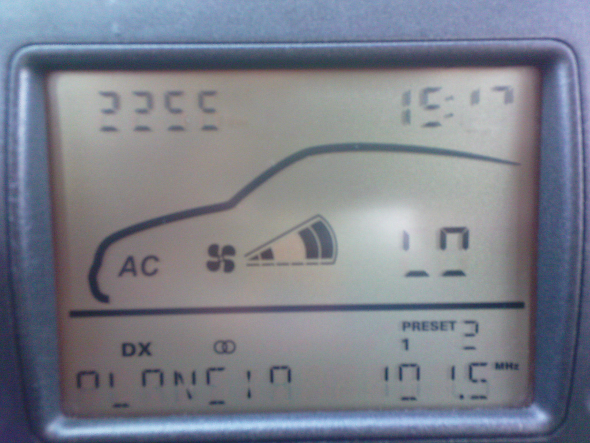

    witam mam taki problemik gdy przekręcam kluczyk to słychać że dmucha mi nawiew lecz po chwili zwalnia i świeci tylko (patrz obrazek) czasami jak jadę to pojawia się że mam nawiew na 3 albo 1 ale zaraz znika niewiem co to może być ale problem pojawia się gdy pada umyje auto itp proszę o pomoc ponieważ zbliża się zima i nawiew by się przydał albo może znacie kogoś kto może mi pomóc woj. wielkopolskie okolice Grodziska Wielkopolskiego
    Świrujący nawiew SEAT IBIZA II FL 99' SDI PANEL LDC
    ponadto w takich samych warunkach przestaje mi działać radio słucham przez kasete adapter do jak włączę radio to wyświetla tylko wind
    a jak leci muzyka z mp3 to co pare sekund na 1 bądź 2 sekundy przestaje słychać dźwięk słychać na wyłączenie takie pyknięcie w głośnikach jak przy włączeniu oraz przed włączeniem muzyki po tych 2 sekundach znów pyk i gra chwile

    Odgrzewam kotleta, gdyż mam podobny problem...
    U mnie znikło trochę pikseli :D

    Wiesz może czy takie wyświetlacze mają swoją żywotność ? Zastanawia mnie czy aby przypadkiem właśnie wyświetlacz nie mówił papa...
    Ja osobiście sam poczyściłem wszystkie styki etc. produktem KONTAKT 60, ale nie pomogło..

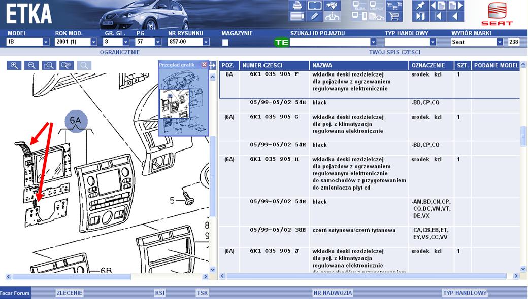

    Dowiedziałem się, że mogą to być poniższe tasiemki:
    Niestety nie można ich kupić oddzielnie...
    Słyszałem też, że może pomóc przelutowanie wyświetlacza (koszt ok. 20zł) ...
    Jak myślisz czy to wyświetlacz idzie na emeryturę czy jest szansa, że to jest kwestia "dojścia sygnału" ?

    marcin_bor
    proponuje zrobic eksperyment, jezeli docisniesz reka obwodke otaczajaca wyswietlacz i pojawi ci sie caly obraz to chyba masz odpowiedz co jest powodem. ja tak mam ze raz dziala raz nie. najczesciej jak sie nagrzeje w aucie to smiga jak powinno a jesli nie to nacisne u spodu ekranu i tez dziala.
