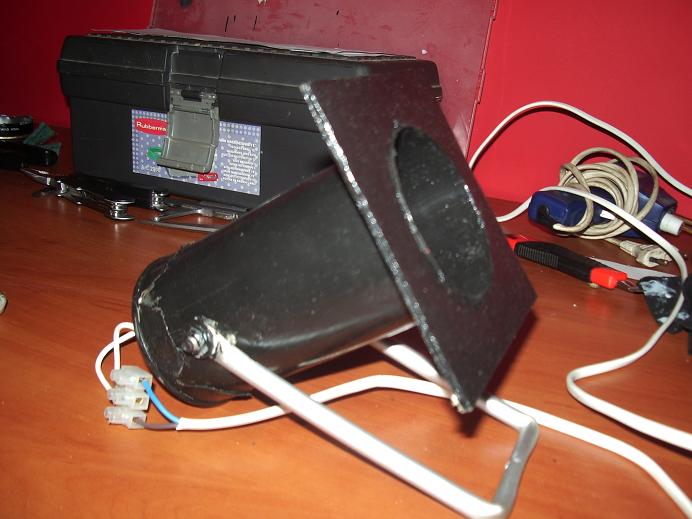

    Jakiś czas temu zrobiłem kilka takich reflektorów z zamiarem podłączenia ich z układem wykonawczym do sterowania światłami z komputera i chciałbym zaprezentować ich wykonanie w postaci kliku zdjęć.

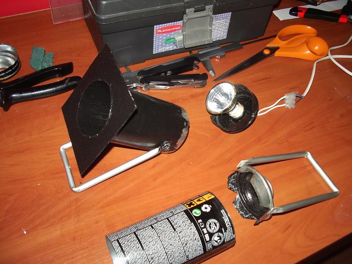

    Obudową tego reflektora jest puszka po farbie w "spreju" przycięta z obu stron do odpowiedniego wymiaru. Mocowanie za pomocą wygiętego pałąka z rurki aluminiowej zakupionej w Castoramie. oprawka GU-10 zamontowana jest do górnej odciętej części puszki.
    Wiem, że wielu wykonujących układ do Discolitez czy innego programu potrzebuje do tego reflektorów i często są to toporne kawałki rur z żarówką, które nie ładnie prezentują się w pokoju, bo i dużo osób tylko po to robi taki układ - żeby urozmaicić słuchanie muzyki we własnym zakątku.
    Wykonanie takich reflektorów z puszek jest bardzo tanie a prezentują się bardzo ładnie pomalowane w kolor. Zamontowana żarówka 50W to wystarczająca moc, wiem jaki dają one efekt kiedy mamy 10 takich reflektorów po 50W każdy.
