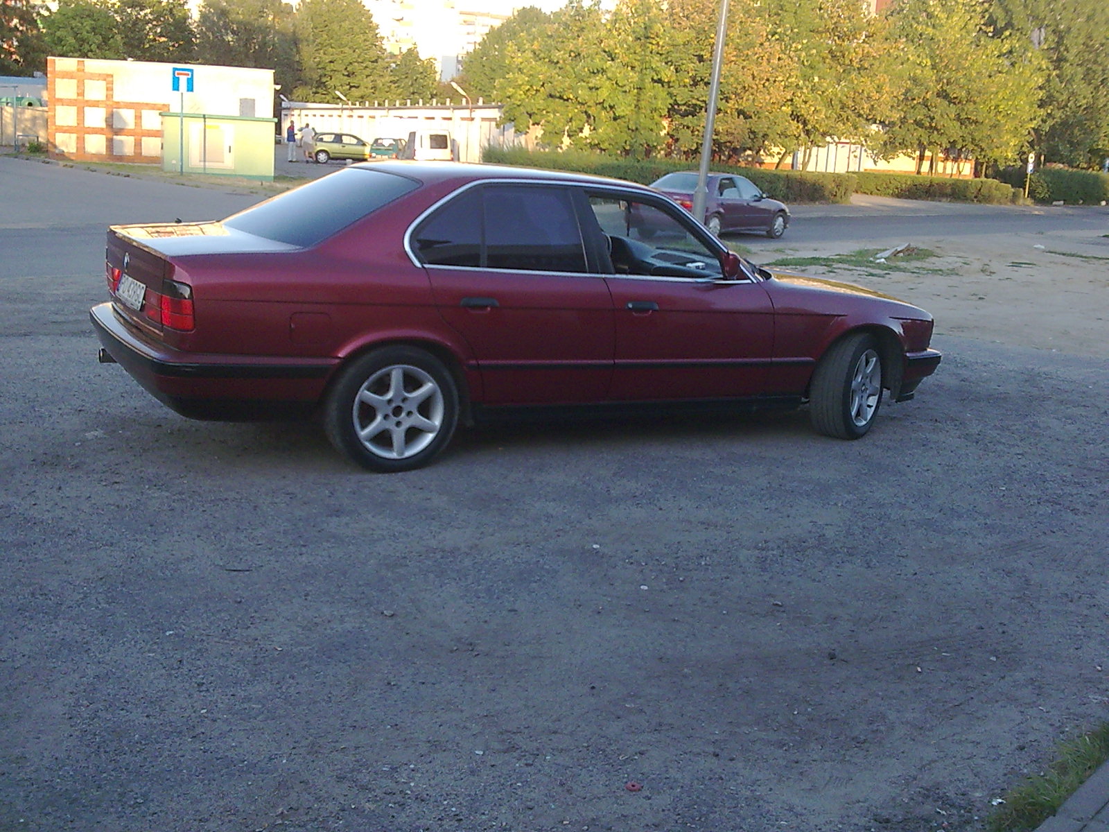

    Witam..Mam problem z moją beemką...a więc autko stało 2 tygodnie u mechanika (( 1 mechanik stwierdził,że pompa padła więc auto oddałem do pompiarza,pompiarz stwierdził że pompa jest dobra tylko potencjometr pedału gazu jest uszkodzony wiec oddałem autko do elektromechanika,elektromechanik stwierdził że uszkodzone są komputery ))- zalalo komputery-sterowanie silnika i sterowanie pompy...po wymianie wszystko chodzi idealnie ale... auto wolno się rozpędza,brak przyspieszenia,max 140km/h.Pompa dobra wiec nie mam już pomysłu...
