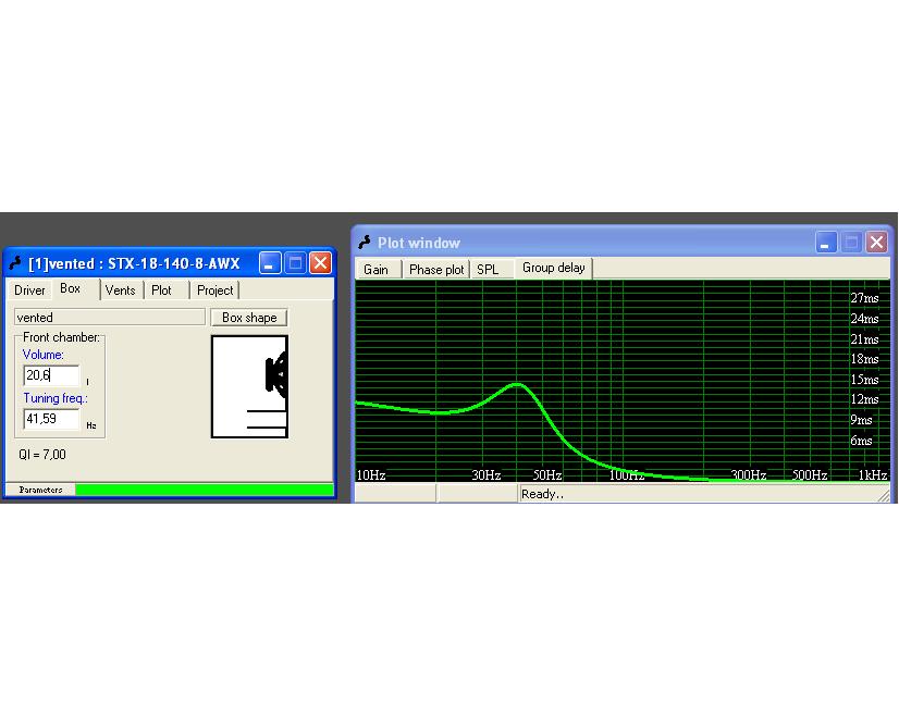

    Witam serdecznie!Opracowuję właśnie swój pierwszy projekt kolumn!
    Chciałem prosić o pomoc w doborze lub wyliczeniu zwrotnic
    na bazie głośników stx:
    GDN-18-140-8-AWX - dBSPL 90 dB
    GDM-14-150-8-SCX - 92 dB
    GDWK-10-250-8-AK - 92.5 dB
    Skuteczność głośnika GDN może jest nieco za mała ale charakterystykę dobrałem
    tak aby częstotliwości około 40 Hz były podbijane do około 14.5 ms.
    Pojemność skrzyni jaką otrzymałem to 20.6 litra. Dobrane przeze mnie wymiary
    zamieściłem na orientacyjnym rysunku:
    Obliczenie lub dobranie zwrotnic do kolumn!
    Korzystałem przy tym z programu WinISD.
    Tunele BR wyszły wymiarów: 34mm x 125mm
    Charakterystyka GDN'a wygląda w wyniku tego następująco:
    Serdecznie proszę o podpowiedzi! Z Góry dziękuję !:D

    Ale po co tak kombinować skorto jest gotowy projekt 3 way na stxach? NP https://www.elektroda.pl/rtvforum/topic1449852.html Wymiary płyt itp znajdziesz na forum, jak nie to prześlę Ci na maila.
    STX 18-140-8 AWX to głośnik niskośredniotonowy, nie trzeba dawać mu do pomocy średniaka. Poza tym tweeter powinien być na wysokości uszu.

    1. Chodzi o to że tworzę swój własny projekt bo chcę dopasować skrzynie do własnych potrzeb i gustu a nie korzystać z gotowych projektów!
    2. Zastosowałem model AWX mimo że jest droższy od SCX bo schodzi do 36 Hz natomiast SCX tylko do ok 50 Hz.
    3. Uważam, że jeżeli GDN jest średnio-niskotonowy to po prostu nie trzeba go odcinać nisko tylko np. na 3 kHz natomiast GDMa obciąć normalnie wg jego częstotliwości. Nie wiem tylko czy częstotliwości poszczególnych głośników mogą na siebie nachodzić...???
    4. Kolumny będą na podstawach więc pomyślałem już o wysokości tweeterów.

    Tak to źle. Jeżeli nie chcesz wywalić kasy w błoto to jesteś skazany na gotowy projekt ponieważ nie jesteś w stanie zaprojektować samemu zwrotnicy i dlatego masz dwie opcje:
    1. skorzystasz z gotowego projektu - gdzie ktoś zaprojektował zwrotki pod konkretne przetworniki
    2. wybierzesz sobie przetworniki do których nie ma jeszcze zaprojektowanych zwrotnic i wyślesz je do kogoś kto zrobi pomiary tych głośników i zaprojektuje dla Ciebie zwrotnice.
    Ja ze swojej strony proponuje skopiowanie jakiegoś zestawu bo na bardzo wielu wartych uwagi głosnikach już projekty są i nie ma co szukać nowych bo rewelacji nie znajdziesz a zachodu od groma - zwłaszcza dla początkujacych. Oczywiście skopiować to nie znaczy zrobić dokładnie to samo - jeżeli chodzi o wygląd to zawsze manewr masz stosunkowo duży. Jeżeli chodzi o litraż dla sekcji dolnej czy dolnośredniej w zależności na ile dróg się zdecydujesz i jego strojenie to też jest pole do popisu.
    Także takie wymaganie jak słupki 80-90 to sa zadne wymagania bo w to mozna wpisać każde 2 way a jak nie zamierzasz katować całego osiedla tym co słuchasz to 2 way w zupełności wystarczy do domu i jego jakość ogranicza tylko Twój fundusz.
