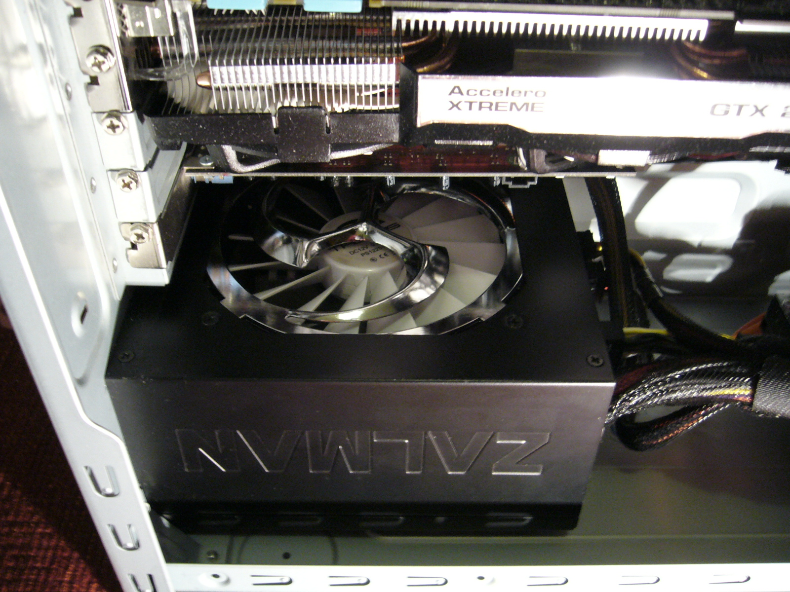

    Witam, posiadam zasilacz OCZ Stealth XStream 500W.
    Jednak jego poziom hałasu mnie nie zadowala, zamówiłem więc do niego takowy wiatrak oczywiście z tą samą średnicą 120 mm.
    http://www.aac.com.pl/aimaxx-envicooler-120mm-98-dba-p-640.html
    Wiatraczek ten jest z adapterem 12 i 7 volt.
    Pytanie czy można spokojnie ustawić pod ten zasilacz te 7 volt i 700 obrotów, czy niech lepiej chodzi w trybie 12 V 1200 obr ?
    Obecnie na oryginalnym wiatraku zasilacz ten praktycznie w ogóle się nie grzeje dotykając palcem radiatorów są w sumie zimne.
    Wiem ze na 7 voltach też to będzie chodzić ale nie chciał bym skrócić jego żywotności.
    Mój sprzęt to Phenom X4 9650, grafika 9600 GT i 2 GB 800.
    Dodam jeszcze ze obudowę mam cały czas otwartą i nie narażam komputera na jakieś "pocenie " się.
    Czekam na rozsądne propozycje fanów silent PC. :)

    To nie jest żaden powód do "dumy". Ja mam od zawsze zamkniętą i wyniki pomiarów, które robiłem wskazują na lepsze chłodzenie zespołów przy zamkniętej obudowie. Oczywiście, obudowa musi być w miarę sensowna - wyposażona w odpowiedni system chłodzenia, a elementy wewnątrz właściwie rozmieszczone (w tym kable !). Do tego wentylator 120mm na wlocie, 2x80mm na wylocie - sterowane regulatorem na kilku LM317 + dodatkowe radiatory na : chipsecie, Mosfetach, kilku innych grzejących się układach na płycie, pamięciach grafiki. W sumie jest cicho i chłodno.
    A wentylatora w zasilaczu nie radzę puszczać na 7V - producent wie lepiej, co jest potrzebne dla prawidłowej pracy jego wyrobu, a 12.8 dB to jest bardzo cicho !

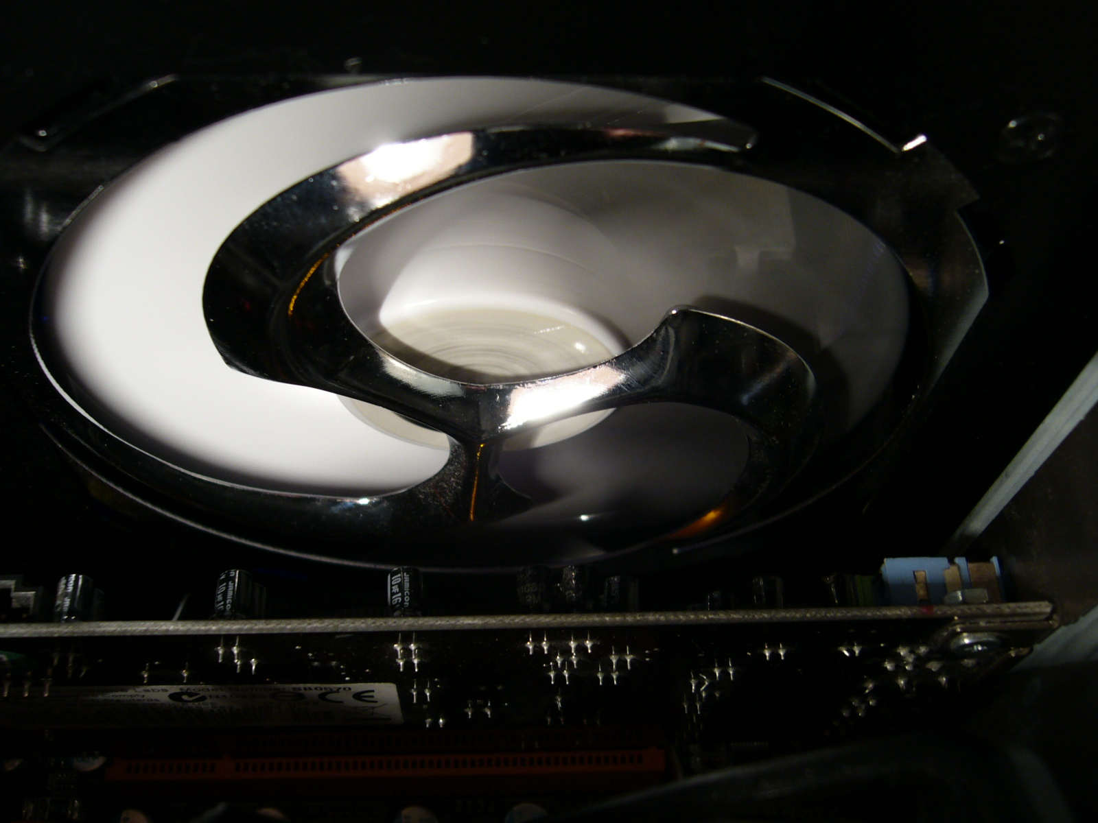

    A więc już jestem po zabawie :)
    Wkręciłem go ładnie, dałem podkładki sylikonowe pod mocowanie.
    Ściągnąłem ten oryginalny gril który rozprasza niepotrzebnie powietrze (bez niego samego jest już o wiele ciszej).
    Ustawiłem wiatrak regulatorem Zalman na 950-1000 obr. a więc jakieś 10 volt kompromisowo.
    Puściłem test obciążeniowy OCCT i nie grzeje się zbytnio.
    Panie I Panowie jest teraz Hi-Endowo. :)
    Fotkę zostawiam jak to na koniec wygląda.
    Teraz czas na wyciszanie innych podzespołów.
    http://img407.imageshack.us/img407/8325/p1010014m.jpg
  • #5 7193371
    Lzep
    Całkiem ładnie, ale dałbym grila, bo Ci kiedyś palca utnie :D
