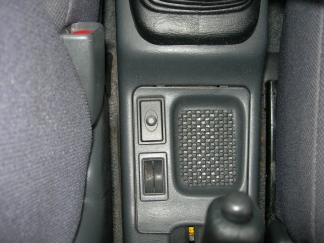

    jakiś czas temu stałam się posiadaczką Toyoty rav4 wersja Giant 99 autko super tylko pojawił się problem dla mnie nie do pokonania otóż Ravka posiada fabryczny alarm który od kilku dni zaczął fiksować. Wieczorem zamknęłam samochód jak zwykle pilotem i wszystko było ok. a kiedy rano próbowałam otworzyć mimo iż dioda na pilocie świeciła samochód się nie otwierał Otworzyłam kluczykiem (centralny zamek) po otwarciu drzwi zaczął wyć alarm-po jakimś czasie przestał.Wymieniłam baterie w pilocie i wszystko było ok. ale tylko przez jeden dzień później znowu był ten sam problem. Znajomy odłączył mi syrenę i na kilka sekund odłączył akumulator. Teraz nie używam pilota autko otwieram kluczykiem, alarm nie działa syrena odłączona. Ponieważ mieszkam w UK serwis raczej nie wchodzi w grę ze względu na wysokie koszty. Nie mam żadnej książki do auta a numery na pilocie są wytarte. Spisałam tylko numery z syreny może to coś pomoże:

    Jeżeli napewno jest to fabryczny alarm to tylko odwiedzić serwis zostaje.Zdjęcie pilota,syrenki i diody wewnątrz auta od alarmu chciałbym zobaczyć.

    Przepraszam bardzo że dopiero dzisiaj się odzywam ale miałam problemy z internetem poniżej zdjęcia o które Pan prosił
    Problem z alarmem Toyota Rav4 99 Problem z alarmem Toyota Rav4 99 Problem z alarmem Toyota Rav4 99 Problem z alarmem Toyota Rav4 99

    Marnie, fabryka ale jakby dokładka. Czy jest widać wiązkę do syreny osobno czy wchodzi do głównej wiązki? Ożywić to może raczej tylko serwis. Z klucza zamykając (bez pilota) auto zamyka się całe, ale alarm się nie włącza?
