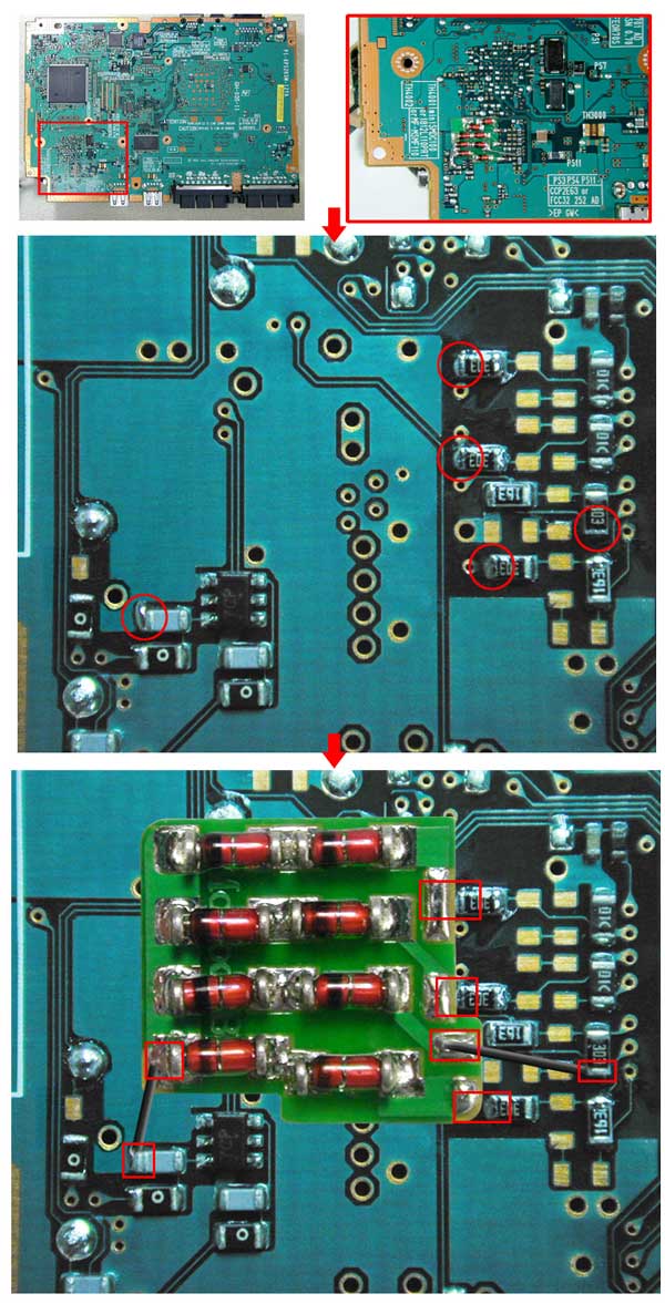

    Witam przy przeróbce mobdoV12-V13 uszkodziłem kondensator przy punkcie SX i nie wiem jaką ma wartość bardzo proszę o pomoc. sx przylutowałem do rezystora i nie wiem czy przez to padł laser:( W każdym bądź razie nie kręci płyty i nie czyta nic. Laser już zamówiłem ale problem z kondensatorem:(
    ps. muszę zastosować zabezpieczenie lasera??? Jeżeli tak to proszę o schemat układu i montażowy o ile to możliwe
    Pozdrawiam z góry dziękuję za odpowiedź

    Punkt SX jest najtrudniejszym etapem modyfikacji :)
    Kondensator obok SX nie jest konieczny - konsola bez niego będzie pracować poprawnie.
    Jeśli jednak chciałbyś go zamontować, to oryginalnie jest tam montowany kondensator ceramiczny 0.0047uF (4,7 nF) 10% 50V.
    Jeśli chodzi o zabepieczenie lasera - w konsolach typu slim może zostać zamontowany diodowy układ [laserfix] (niekiedy sprzedawany razem z modbo) poprawiający warunki pracy LA 6508:
    PS2 Slim SPCH -70003 GH-032-11
    Zastosowanie tego układu nie jest konieczne.

    ps. układ zabezpieczenia jest na diodach c5v1 czy może innych???
  • #5 7199096
    obsid
    Poziom 25  
    Laserfix jest zbudowany na diodach 1N4148. C5V1 to diody Zenera i nie radzę ich stosować do tego układu.
