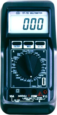

    jezdze autem od pon do piatku i przez weekend auto stoi w garazu i przez te dni spada napięcie bo jak przez weekend nie naładuje to w nastepnym tygodniu w jakims dniu juz zaczyna nie zapalac. Po naładowanym aku napiecie było koło 13V ale przez te 3 dni jak był podłaczony do auta i stało w garazu to spadło do tych 12,30v a w nastepne koło 12v. a teraz aku nie podłanczałem i rano było 12,30V a teraz jak patrzyłem to było 12,35. Więc po podłączeniu do klem musi cos aku rozładowywać...........
    Mam miernik taki:
    Ford Escort 1,4 cabrio-w czasie postoju pobiera prąd
    Będe potrzebował amperomierz czy tym miernikiem też zmierze??
  • #30 7200223
    on117
    Ten miernik nie ma chyba opcji pomiaru DCA, więc nic z tego. Lepszy byłby taki:
