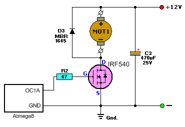

    1. Czy taki schemat regulatora obrotów silnika 12V jest prawidłowy?
    Regulacja obrotów silnika (jasności żarówki)
    2. Do czego służy dioda w tym układzie? (ona ma spełniać taką samą funkcję jak w układach sterowanie przekaźnikiem?)
    3. Taki sam układ chciałem użyć do sterowania jasnością żarówki 12V w samochodzie (zarówka w miejsce silnika, bez diody), coś jeszcze trzeba dodać?

    Wydaje mi się , że dioda zabezpiecza tranzystor przed uszkodzeniem . Wyindukowane w uzwojeniu silnika napięcie może mieć wartość dużo wyższą niż napięcie zasilające układ, do tego odwrotną polaryzację. Dioda uniemożliwia pojawienie się tego napięcia.

    Generalnie dobrze, ale dobierz tranzystor do spodziewanego poboru prądu oraz wybierz typ załączający przy mniejszym napięciu bramki, bo na tym będą zbyt wielkie straty, tranzystory które dobrze się sterują bezpośrednio z procesora mają zwykle po numerze literkę L.
    Co do diody to nie musisz jej wywalać przy sterowaniu żarówką, długie przewody tez posiadają jakąś indukcyjność więc profilaktycznie....
    Przy doborze diody do silnika nie zapomnij że prąd jaki ona przejmuje w czasie komutacji jest równy prądowi jaki płynie przez tranzystor w chwili wyłączenia.
    Piotr
    Ps.jeśli myślisz o silnikach w samochodzie to z tym układem będziesz miał problem, są one połączone na stałe do masy więc musisz sterować tranzystorem z kanałem P.

    Albo przełączać MOSFET napięciem +12V które jest w układzie, konieczny byłby tylko jakiś dodatkowy tranzystor za pare groszy.
    Diodę najlepiej zostawić.

    Atmega ma obciążenie chyba do 20mA, a jasność dobiorę doświadczalnie.
    PWM będę tak ustawiał żeby mieć kilkunasto stopniową regulację.
    W samochodzie potrzebuję tylko sterować żarówką, a o silniku mówię bo akurat taki układ znalazłem.

    Uwzględnij częstotliwość PWM, tranzystory znacznej mocy mają duże pojemności bramek więc i te 20mA z portu zaczyna być niewystarczające do szybkiego przeładowania bramki MOSFETa. Jeśli żarówka będzie pobierać do 2A to nie problem, znajdziesz tranzystor z małą pojemnością bramki, im większy tym trudniej będzie to sterować bezpośrednio z portu.
    Trzymaj sie niskich częstotliwości PWM to układ się sprawdzi.

    Układ zrobiłem wczoraj, ale G połączyłem bezpośrednio z OCR1A
    A między G a S dałem rezystor 1K (tak doświadczalnie, bez niego nie działa).
    I układ chodził, attiny2313, 4MHz, prescale 1, pwm 10 (bascom)
    Po przejściu na atmegę8 coś zaczęło się kopać i stwierdziłem że zapytam jak dokładnie ma to wyglądać.
    Chciałem zrobić płynna regulację jasności żarówki w kabinie.

    Ja bym proponował skorzystać jednak z tego prescalara. Jak PiotrPitucha wspomniał zbyt duża częstotliwość PWM może powodować kłopoty. Zarówno przy sterowaniu przez sam tranzystor lub całą końcówkę mocy. Żeby żarówka nie migotała wystarczy koło 50 - 100Hz. Silnikowi wystarczy jeszcze mniej, bo ma większą bezwładnośc. Więc nie ma co szaleć. Daj skalowanie /8 albo jeszcze większe

    teraz jest ok, prescale 1, ale czemu nie działą bez rezystora 1K?
    Idealnie ze schematu, nie działą, dodałem rezystor działa. Tzn że napięcie między G a S musi być mniejsze?
