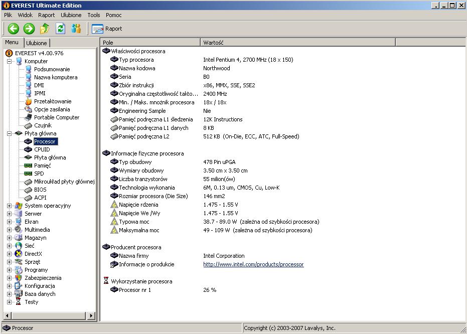

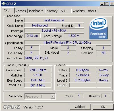

  • #7 7548963
    maxi000
    Zasilacz Tracer 4 Life 450W. Chłodzenie oryginalne. W stresie ja wiem do 40 stopni.
    CPU
    Podkręcanie P4 Northwood 2.4 do 3.0 Ghz
    MEMORY
    SPD
    Stopnie i RPM CPU itp "nie wiem tylko czemu mi teraz nie wykrywa stopnie z nowego dysku pod SATA, muszę wlańczać HD Tune żeby widziec ile jest stopni"
    CPU
    Napięcie nie zmieniałem nawet jak kręciłem do 2.8+ tylko jak coś włączałem np grę to po chwili niebieski ekran z napisami że jest taki i taki błąd. To chyba przez te taktowanie CPU nie wiem. Teraz mam 2.7 i jest dobrze. Chciałbym do 3.0 dojść ale musiałbym chłodzenie zmienić bo mam oryginalne jak pisałem wcześniej.
