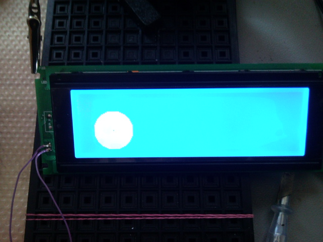

    Witam mam wyswietlacz oparty na T6963c
    240x64
    Problem polega na tym ze nie dziala wyswietlanie obrazow BGF
    Wyswietlanie napisow , linii i innych elementow dziala poprawnie poza obrazami bgf
    Wyprobowalem wszystkie ustawienia w konwterze bmp<> i BGF i najlepiej wychodzi
    6x8 240x64 - tylko ze obraz kola wyglada jak poszatkowany (tak jak by zapis w kolejnej linijce byl przesuniety o parenascie pixli od linii powyzej)

    Mode zmienilem na 8 - efekt - zadny
    Wyswietlacz dziala poprawnie dla rysowania lub wyswietlania tekstu
    nota katalogowa wyswietlacza:
    http://download.maritex.com.pl/pdfs/op/TG24064A-07.pdf
    Zdjecia
    Jedno przedstawia kolo narysowane za pomoca funkcji
    Kolejne przedstawia bitmape (ktora zalaczam) wyswietlona jako bgf
    jak widac po zsunieciu linii wyszlo by jajowate kolo .... a jak widac na zalaczonej bitmapie kolo raczej winno byc okragle
    bitmapa 2 kolorowa (cz-b) rozmiar 240x64
    Zegar zwolnilem od 11,56Mhz do 1Mhz
    Zamienilem porty z portow F ktore ponoc nie nadaja sie do obslugi wyswietlacza na porty A i C
    jescze male info rysowanie za pomoca box - nie dziala poprawnie zawsze mam otwarte pudelko z bardzo dluga linia , natomiast boxfill dziala w 100% poprawnie tak samo jak rysowanie kola linii i pset ...

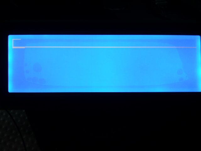

    stworzylem proste menu do odtwarzacza mp3 za pomoca boxfill i tekstu oraz linii - zalaczam zdjecie
    Wszystko jest w 1000% poprawnie
    natomiast narysowanie czegos za pomoca samej komendy box konczy sie otwartym kwadracikiem
    (zdjecie)
